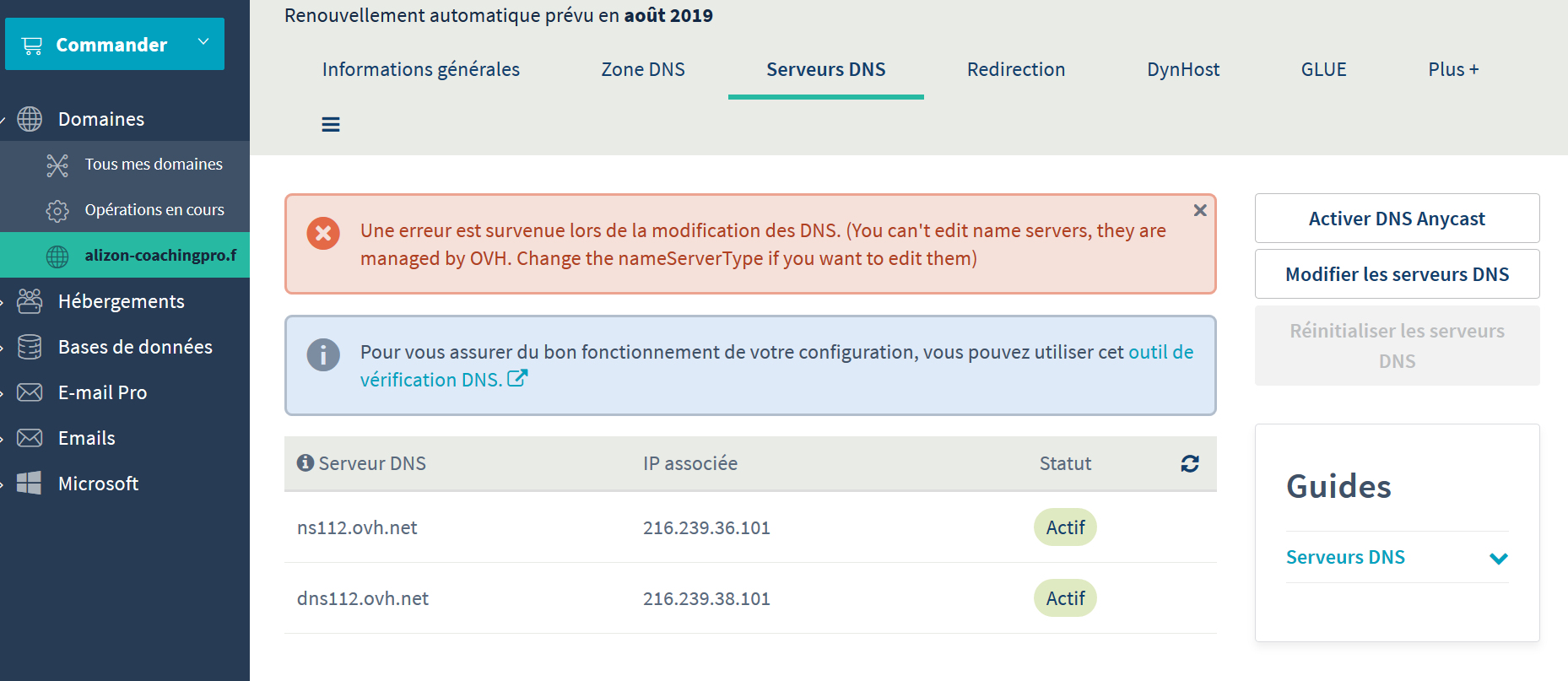

J'essaye de revenir à la config initiale mais j'ai le message suivant :
Une erreur est survenue lors de la modification des DNS. (You can't edit name servers, they are managed by OVH. Change the nameServerType if you want to edit them)
Que faire?

tu peux nous faire une copie ecran avec l'erreur qui apparait.?
erreur qui apparait qd j'essaye de mettre les serveurs suivants :
• ns12.wixdns.net
• ns13.wixdns.net
quand tu mets les NS wix, tu enlèves bien ns112, dns112 et les Ip pour les ns wix?
https://i.imgur.com/Cr68M9p.png
je viens d'essayer, c'est la même erreur
