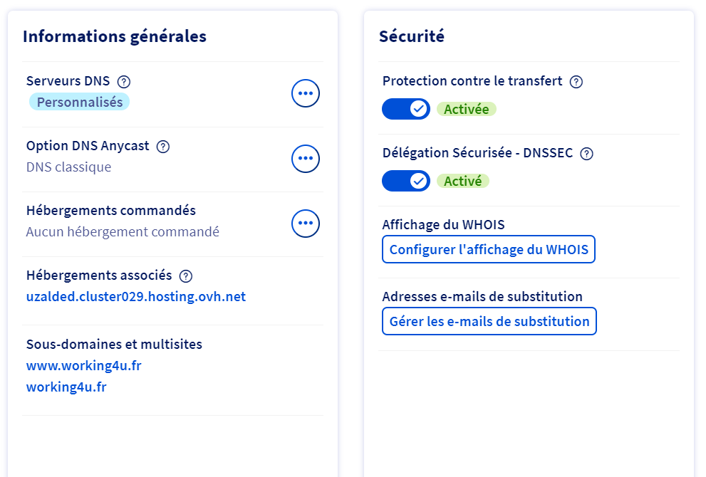

capture d'écran de la section "informations générales" de votre domaine ?

je confirme que non, DNSSEC est toujours activé.
du coup là faut voir avec le support car DNSSEC est toujours actif.

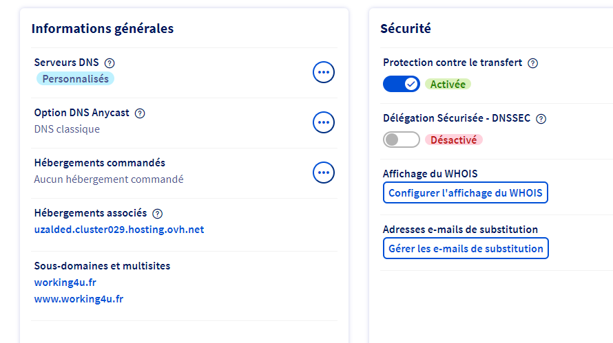

Mais si je l'ai fait justement mais ça ne fonctionne pas et je leur ai expliqué

perso j'utiliserais la méthode brutale (vu que le support soit ne comprend pas ce que vous dite soit ne cherche pas à comprendre), quitte à ce que le site soit déjà HS :
- re-bascule sur les DNS OVH
- vérification de l'état DNSSEC après bascule
- désactivation de DNSSEC et vérification de la bonne désactivation

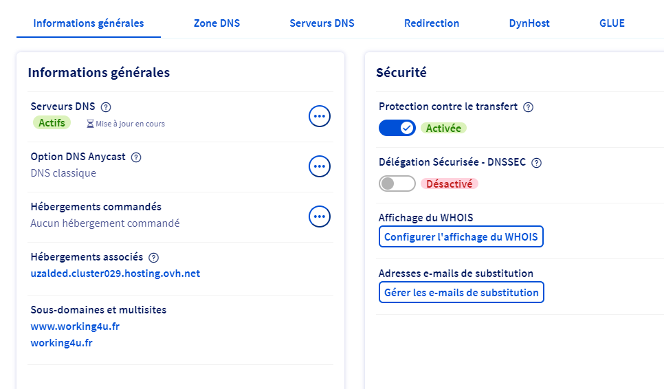

Bon voilà j'ai remis les DNS de OVH
et j'ai donc ça :
et j'ai donc ça :
au moins votre domaine refonctionne, et DNSSEC est effectivement désactivé.
désactivé
Comment vous le voyez que c'est désactivé ? C'était déjà écrit avant aussi mais non effectif.

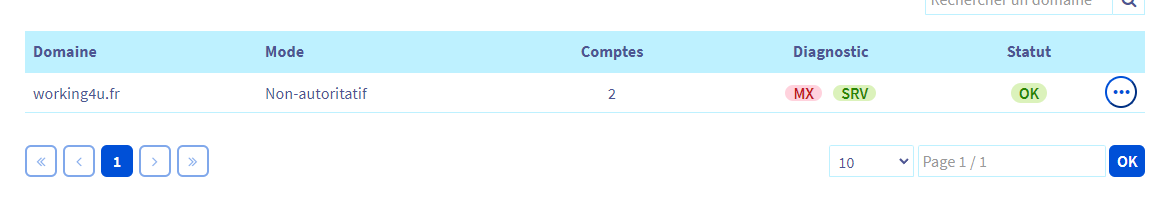

Et maintenant j'ai MX en rouge sur mon exchnge du coup...

Chez OVH votre MX est: ex4.mail.ovh.net.
Chez Wix votre MX est: mx1.mail.ovh.net.,mx2.mail.ovh.net.,mx3.mail.ovh.net.
Si vous remettez les serveurs DNS chez Wix (ns4.wixdns.net, ns5.wixdns.net) votre mail devrait continuer à fonctionner sans interruption.
N'ayant pas de Hosted Exchange je ne sais pas quel est l'avantage de mettre ex4.mail.ovh.net. au lieu de mx1.mail.ovh.net. mais les deux doivent fonctionner.
je crois que cela a une incidence en fonction de l'offre exchange (mutu vs privé) et que cela peut ne pas fonctionner (pas la même infra de mémoire).
Perso je mettrai les bon MX comme demandé dans le diagnostic

"cliquez sur la pastille rouge pour savoir quelle valeur vous devez indiquer" ceci évidemment après avoir remis les serveurs DNS chez Wix.
Pour ne pas prendre de risques, chez Wix, enlevez les trois enregistrements MX et insérez-en un avec comme valeur: ex4.mail.ovh.net.
C'est peut-être ex4.mail.ovh.net et rien d'autre.
Oui ex4 c'est ce que j'avais mis , comme indiqué dans le diagnostic.
Je vais faire ça chez wix oui.
