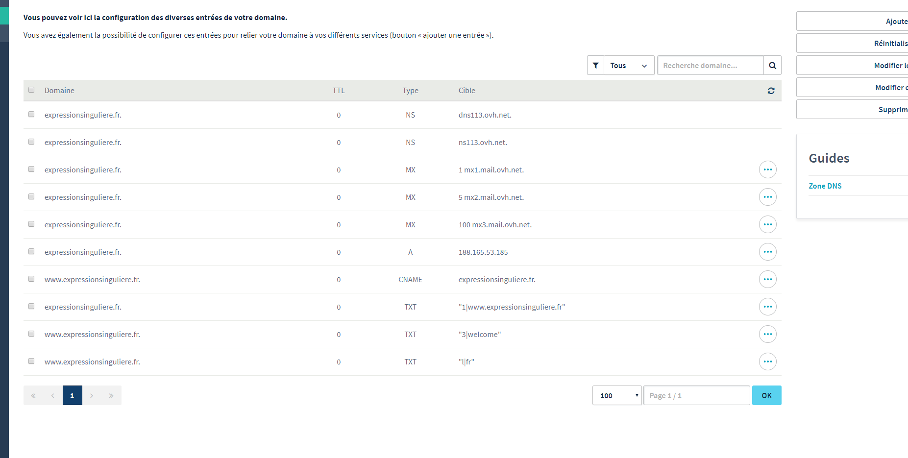

Bon voila ce que j'ai http://expressionsinguliere.fr/
efface dans la racine de ton site, le index.html
Je ne vois pas ou c'est?
```text tu as réinitialisé la zone DNS et tu as encore des

Oui j'ai réinitialisé la zone DNS
Je les supprime manuellement encore?
c'est bien dans domaine Zone DNS qu'il faut aller
```text de pire en pire....
ménage à faire dans la zone DNS:
* supprimer
```text
www.expressionsinguliere.fr. 3600 IN MX 5 mx2.mail.ovh.net.
www.expressionsinguliere.fr. 3600 IN MX 1 mx1.mail.ovh.net.
www.expressionsinguliere.fr. 3600 IN MX 100 mx3.mail.ovh.net.
* garder
```text
* supprimer
```text
TXT "1|www.expressionsinguliere.fr" (redirection temporaire ou pollution Ovh)
TXT "l|fr" (locale index.html, pollution Ovh)
TXT "3|welcome" (redir. index.html, pollution Ovh)
* ajouter une entrée TXT
```text
600 IN TXT v=spf1 include:mx.ovh.com ~all
