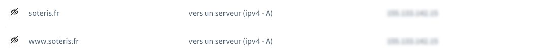

Je suis le créateur du site en l'occurence. On s'est mal compris je crois, je veux mon site en https://soteris.fr. Le "www" doit rediriger vers ce dernier. J'ai créé la redirection associé dans la zone DNS côté OVH mais elle semble ne pas fonctionner

tu n'as même pas de redirection, voir ton vhost chez **GANDI**
```text
dig +nocmd +noall +answer www.soteris.fr A @dns106.ovh.net
www.soteris.fr. 3600 IN A 155.133.142.15
dig +short -x 155.133.142.15 -> webacc13.sd6.ghst.net

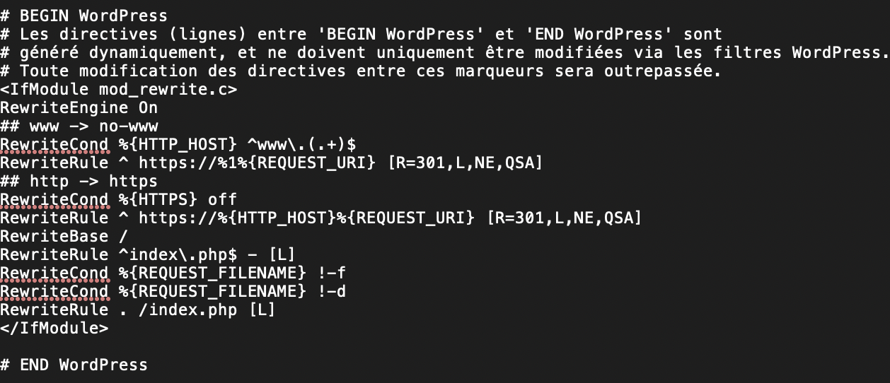

Bonjour, je n'arrive pas a faire en sorte que le www redirige vers le non www
J'ai lu pas mal de discussions sur les forums et j'ai ajouté le code donné par @kyodev mais sans succès. Je me demande si j'ai bien inséré le code au bon endroit dans le fichier ?
Merci pour le coup de main

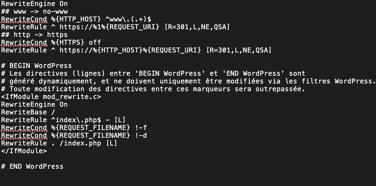

non je dis à chaque fois **AU DESSUS** du bloc WP, **au début** du fichier
Bonjour, merci pour votre retour rapide, j'avais testé comme ca aussi, mais cela ne marche pas non plus. Ca me renvoie à une page "site non installé". Même après avoir vidé le cache du navigateur.
