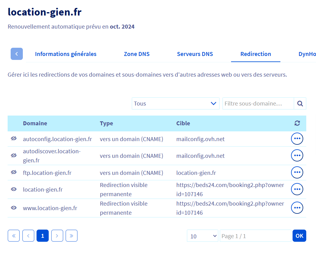

Je gère des locations touristiques et j'aimerais rediriger mon nom de domaine www.location-gien.fr vers mon module de réservation (créé à partir de ma plateforme de gestion et channel manager Beds24) : https://beds24.com/booking2.php?ownerid=107146.

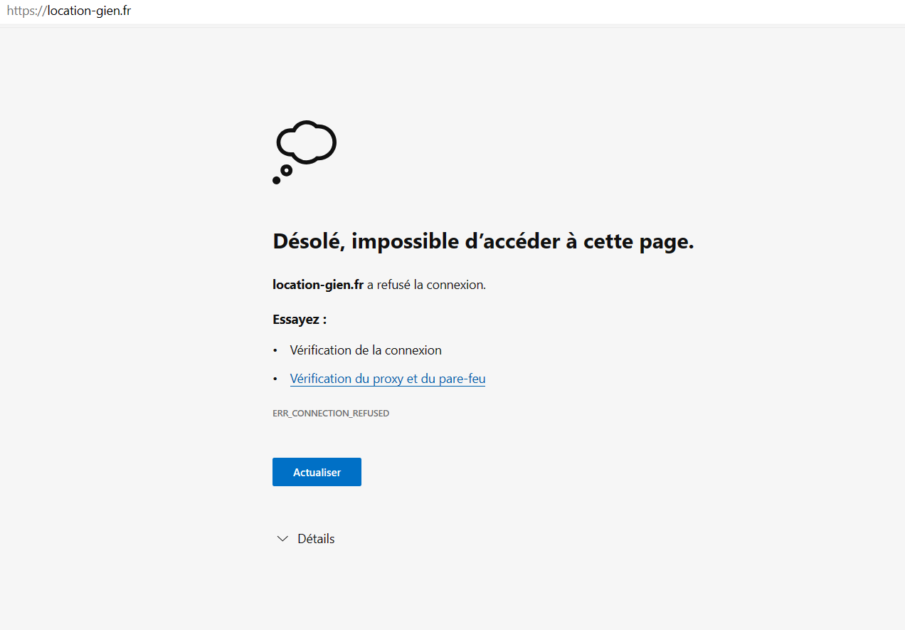

Problème rencontré : la redirection se fait sans problème sur téléphone portable, mais sur mon PC, j'ai le message d'erreur suivant "location-gien.fr a refusé la connexion". (connexion WIFI OK)
Voici mes questions :
1. Invitée à faire une vérification du proxy et du pare-feu, rien ne semble y faire. Le problème vient-il d'une configuration à faire sur mon PC (acheté récemment) ? Ou d'une configuration à faire en amont dans la redirection ?

Vous utilisez les redirections OVH et ces redirections ne supportent pas https.
C'est ce qui vous bloque sur le PC, sinon ça semble correct. (cf votre copie d'écran)

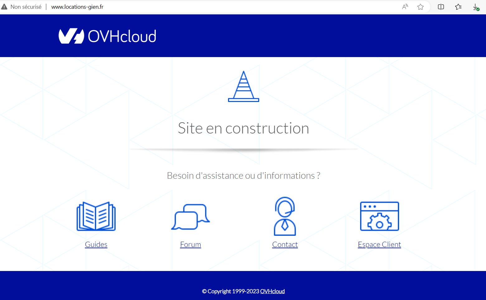

Et 24h plus tard, mon site est en maintenance (avec un encart Non sécurisé dans la barre de recherche qui ne me rassure pas...), ai-je raté une étape ?
Que faire, docteur ?

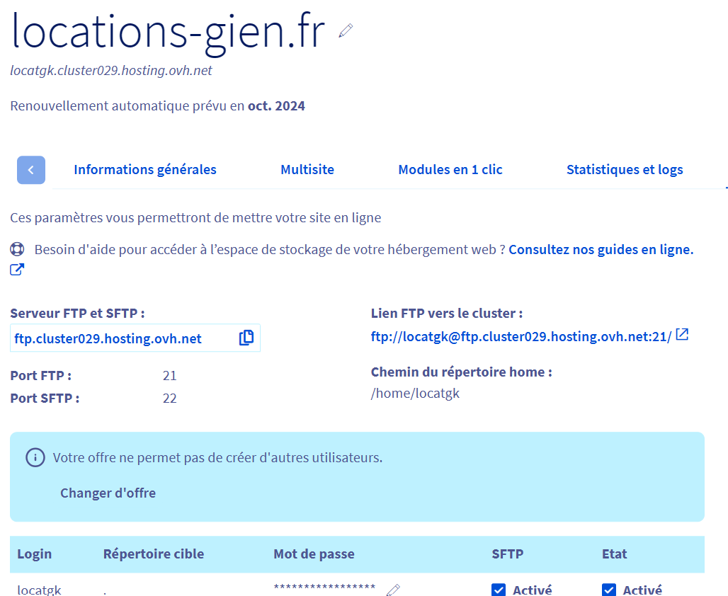

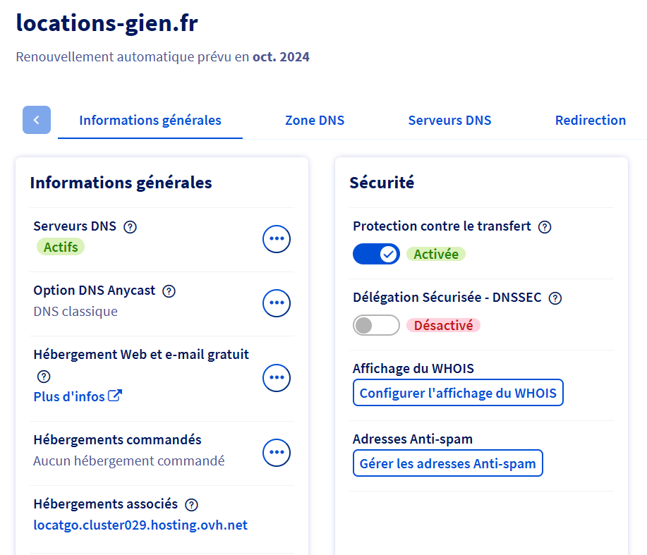

Merci beaucoup, j'ai réglé le problème de l'adresse IP, mais il y en a un autre en + maintenant (de mon fait)... Ca ne fonctionne toujours pas....

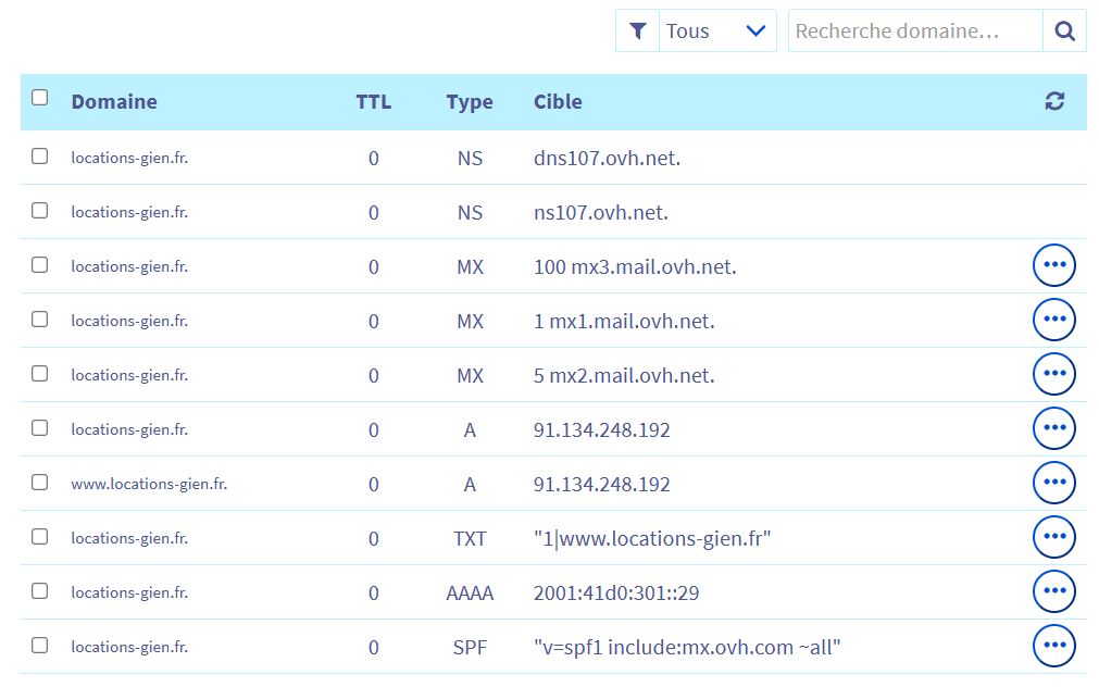

Par contre, je viens de voir que locations-gien.fr est hébergé deux fois. J'avais fait une manip pour changer l'hébergement du nom de domaine location-gien.fr en locationS-gien.fr. J'ai dû faire qqch de travers et ça vient sûrement de là.
Je n'arrive pas à supprimer le 2ème hébergement (gratuit 100M), qui a pris le pas sur mon hébergement principal de l'offre starter... Je l'ai juste désactivé pour le moment.
(et il n'y a pas de .htaccess dans le FTP de ce 2ème hébergement gratuit, me permettant de faire les modifications de redirection)
Quoiqu'il en soit, comment faire pour supprimer ou désactiver le 2ème hébergement gratuit, svp ?
Et surtout, comment faire en sorte que l'hébergement associé à mon nom de domaine soit celui que je décide ? Car je ne vois pas de moyen de le modifier.
(captures d'écran ci-joint : 1. hébergement gratuit 100M non désiré (désactivé) associé à mon nom de domaine 2. hébergement (offre starter) activé, déjà paramétré pour la redirection, que je ne sais pas relier à mon nom de domaine
Je pense qu'il va falloir recommencer à expliquer ce que vous souhaitez car là vous indiquez un autre que celui de vos premiers post donc forcément c'est pas pareil.
Et pour supprimer un hébergement gratuit cela se fait par l'espace client OVH et sinon il faut contacter le support.

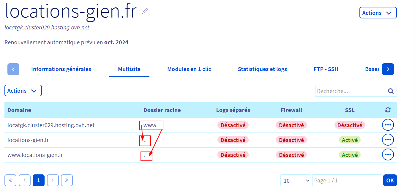

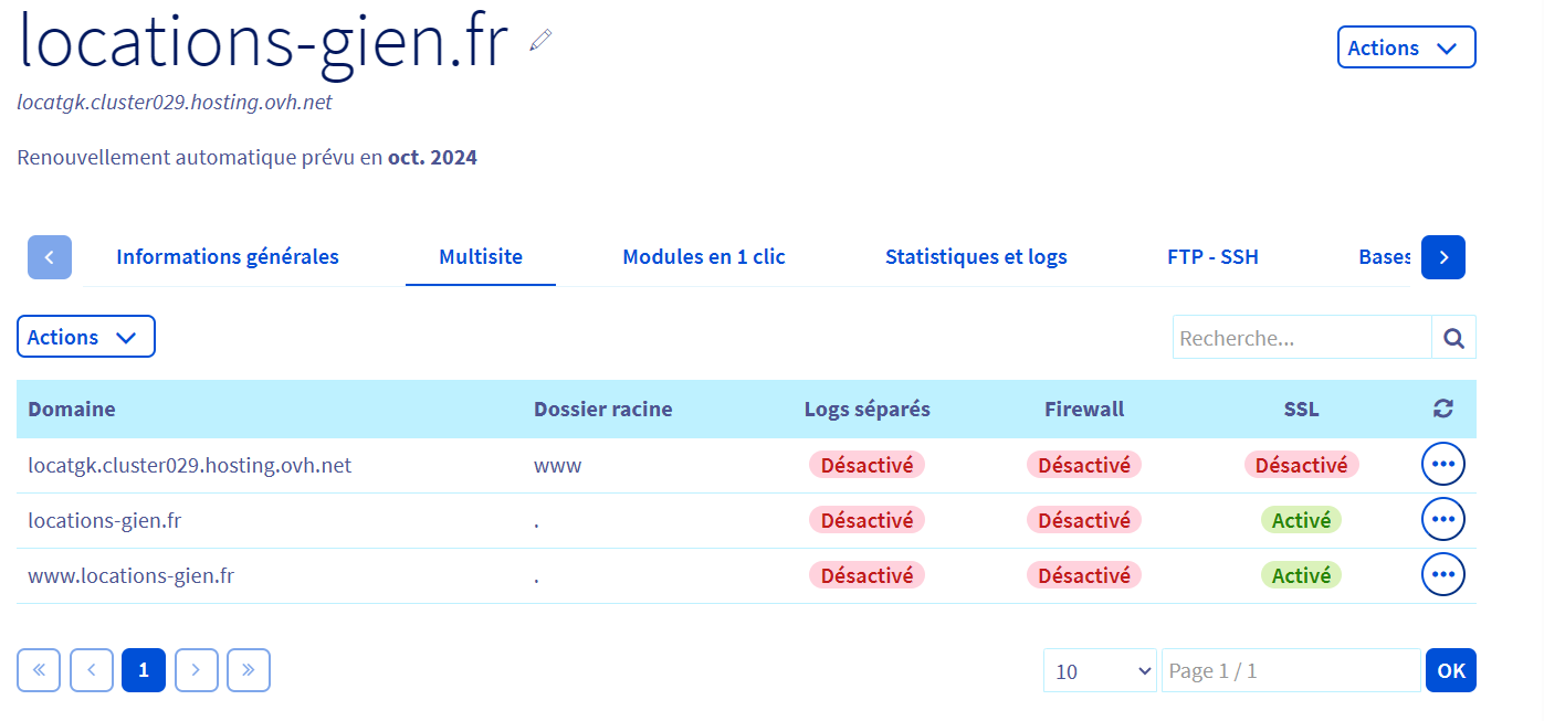

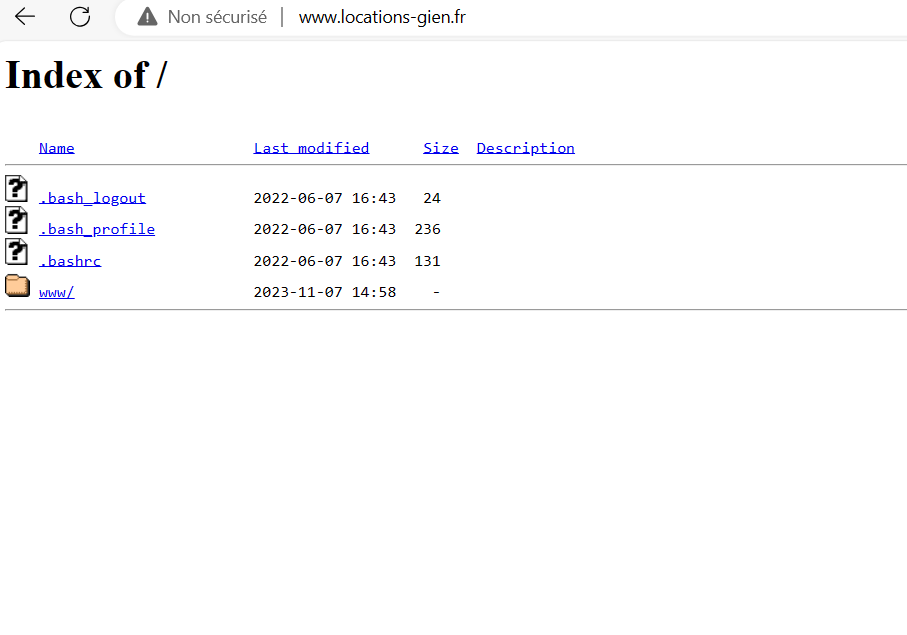

Le site m'affiche "index of" avec le contenu de mon FTP...

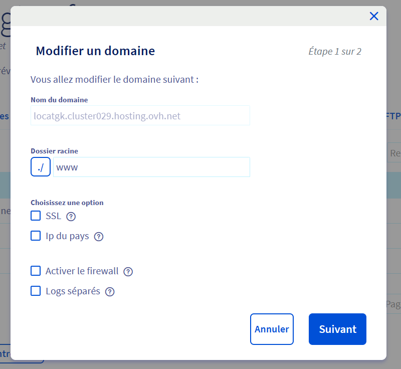

Je suis allée faire un tour sur le multisite et là, j'imagine qu'il manque un paramétrage (SSL du domaine lokatgk ?) J'ai tenté de modifier le domaine et de cocher la case SSL, mais le message d'erreur suivant s'affiche : "Une erreur est survenue lors de la modification du ou des domaines de votre hébergement mutualisé."*
Qu'ai-je loupé ce coup-ci ?
Bonsoir @HeleneR15
Quel rapport avec votre "Problème de redirection sur PC (OK sur téléphone)" ?
le multisite est mal configuré, vous avez oublier de mettre "www" dans le dossier racine.

http://www.1gien.fr/index.phpgien.fr/index.php --> Site non installé.
Avez-vous modifiés les dossiers racine comme demandé par @janus57 ?
Qu'il y a-t-il dans le dossier **/www** ?
J'ai modifié les dossiers racine.... Et ça fonctionne !!! Ma redirection est bien effective !
