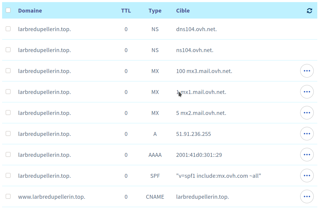

Le site larbredupellerin.ovh fonctionne et affiche bien la page index.html provisoire. Mais l'adresse www.larbredupellerin.ovh pointe vers la page "site non installé"
voila ce que j'ai dans la rubrique domaine / Zone DNS

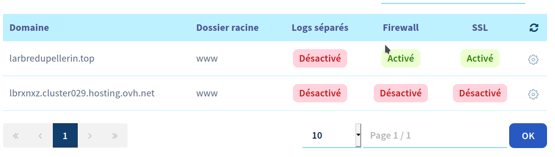

et dans la rubrique hébergement / multisite

il manque www\.larbredupellerin.ovh dans le multisite
je ne suis certain que tu puisses [**_ajouter un domaine_**] car c'est normalement configuré d'origine
tu ne serais pas le premier à avoir ce bug Ovh, un de plus pour le start10M

> Donc je voudrais mettre uniquement le www, dois-je supprimer le sans www pour le remplacer par le www ?
tu ne peux pas modifier les lignes du multisite
c'est un autre bug, il faut les deux lignes avec et sans www, c'est la pratique web

> à part faire pointer le sans www vers le www, je ne vois que ça. Mais faut intervenir sur les DNS.
ça ne concerne pas les DNS
après si tu n'est pas regardant sur le https, utilise le truc désuet que ovh appelle redirection, attention danger tu peux casser la zone avec

ton multisite est foiré, bug start10M
tu ne peux le modifier
seul Ovh pourrait corriger

seul le multisite est la clé du souci et suffisamment révélateur
comme déjà dit: tu devrais avoir domaine et www\.domaine

Voilà, fin de cette histoire, j'ai mis en place une redirection (Redirection visible permanente) du www vers le sans www. A faire dans la partie "Domaine"

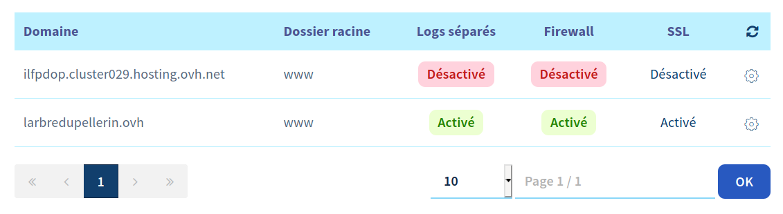

16 septembre 2020 : Le problème est toujours en cours de résolution, c'est-à-dire que l'activation du Start10M ne génère que le sous-domaine **sans le www** (et pas celui **avec** le www). Ce qui veut dire, **qu'en l'état, l'hébergement Start10M n'a aucune utilité**. Personnellement, pour activer le sous-domaine avec www, j'ai dû appeler OVH (au 1007) et ils m'ont activé le sous-domaine manquant dans la journée pour que je puisse utiliser le service.

Jeudi 22 octobre 2020 : il est à présent à nouveau possible d'activer un hébergement Start10M avec les 2 sous-domaines, avec et sans www Eureka !... Le problème, c'est que maintenant le certificat SSL de cet hébergement ne s'active plus !... Cela devient vraiment fatigant...

Lundi 26 octobre 2020 : Le Start10M refonctionne à présent parfaitement bien !... Mon dernier souci évoqué ci-dessus à propos de la non-activation du certificat SSL a été résolu par les indications d'OVH : cela n'avait rien à voir avec le problème de ces dernières semaines concernant le Start10M, mais c'est parce que les IP DNS du domaine et de son hébergement ne correspondaient pas. Après correction, le Start10M s'est parfaitement activé avec les sous-domaines "www" et "sans www", et le certificat SSL également... Merci au suivi d'OVH qui a été, pour moi, très satisfaisant.
