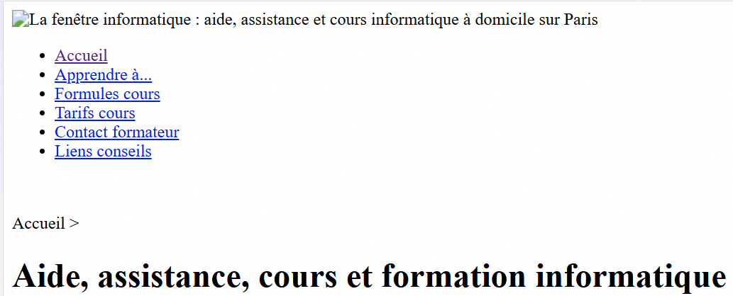

Bonjour @Phillippe3
https://www.lafenetreinformatique.com --> PB
https://lafenetreinformatique.com/ --> Bon
Différence d'URL : ajout du sous domaine www pour l'URL mauvaise.
Explication technique :
L'adresse de la page affichée vue sur le serveur n'est pas correcte. Il y a un décalage d'un dossier.
De ce fait les adresses données dans les CSS sont aussi décalées d'un dossier et ne peuvent être prises en compte pour la présentation de la page.
