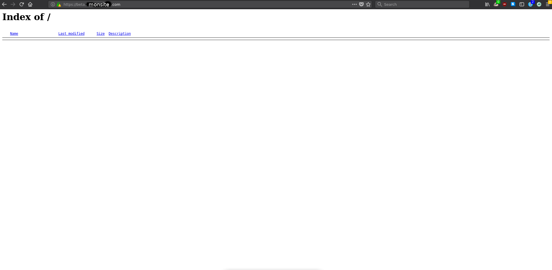

J'ai un site sous drupal 7 qui marche bien (disons www . monsite.com et monsite . com) et qui est dans le dossier /www sur mon serveur, je dois le dupliquer pour pouvoir avoir une "sandbox", j'ai donc dupliqué le contenu du dossier /www , et fais le nécessaire pour que lors de l'accés au site il recommence son installation, (voici exactement ce que j'ai faits et j'en suis à l'étape 5 : https://www.ostraining.com/blog/drupal/drupal-migrate/), j'ai créé un sous-domaine (www . beta . monsite . com et beta . monsite . com) qui est relié au dossier /www_beta dans lequel est dupliqué mon site. je veux donc y acceder pour créer une nouvelle base de données et lancer l'installation de drupal, mais voici ce que j'obtiens :

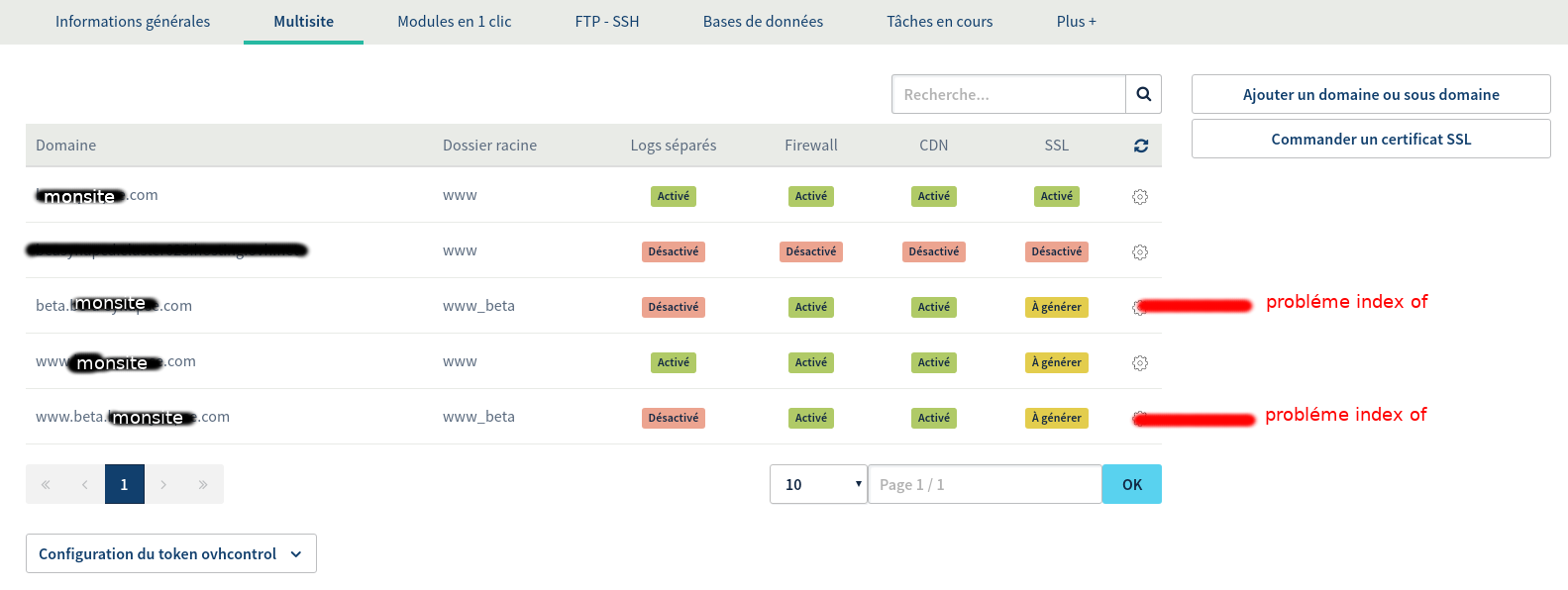

J'ai bien vérifié ma configuration et cela me semble bon :
J'ai essayé de générer un nouveau certificat mais c'est impossible j'ai une erreur d'ovh qui me dit qu'un certificat est déjà en place, je ne pense pas que tout le problème vienne de là mais on ne sait jamais,

Ps : pour le site www. monsite.com ou le SSL est "à générer" le certificat est bien présent et le site est sécurisé depuis un navigateur, je pense que c'est une erreur d'affichage ou ovh.

y'a t il un .htacess? le désactiver pour tester
le domaine est si confidentiel que cela?

> dossier /www_beta et j'ai laisser uniquement un index.html, sans htaccess
ça devient révélateur
tu as un vhost, il y a quoi dedans?
**quel est ton offre d"herbergement** pour avoir un root?
si tu n'en dis pas plus, comment veux tu qu'on devine. pas vu de devins ici.
Un vhost c'est un multisite ?
si oui, il y a un domaine principale www.monsite.com, un sous domaine beta.monsite.com et un autre domaine que je ne connais pas exactement,
C'est un serveur dédier avec multisite il me semble je n'ai pas pris l'offre directement et je ne sais pas où l'on peut trouver la "référence" ou les détails de l'offre..

@kyodev, @NicolasH7 : il s'agit d'un SD ; il convient donc de modifier tout simplement la conf du apache installé pour y mettre un vhost & installer le certificat ssl qui correspond (via let's encrypt par ex). Or, comme tout SD, on (OVH) ne peut intervenir sur la machine dans ce cas, c'est à @NicolasH7 de faire ce qu'il convient.
