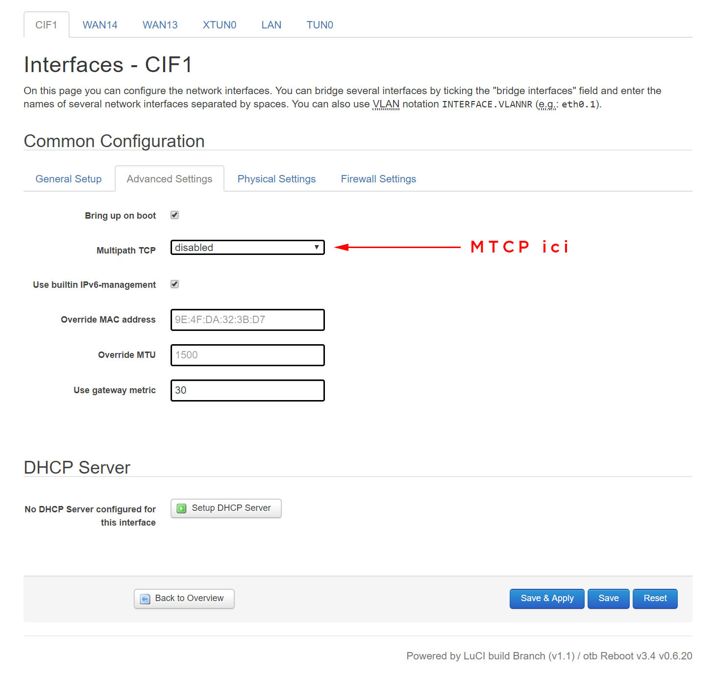

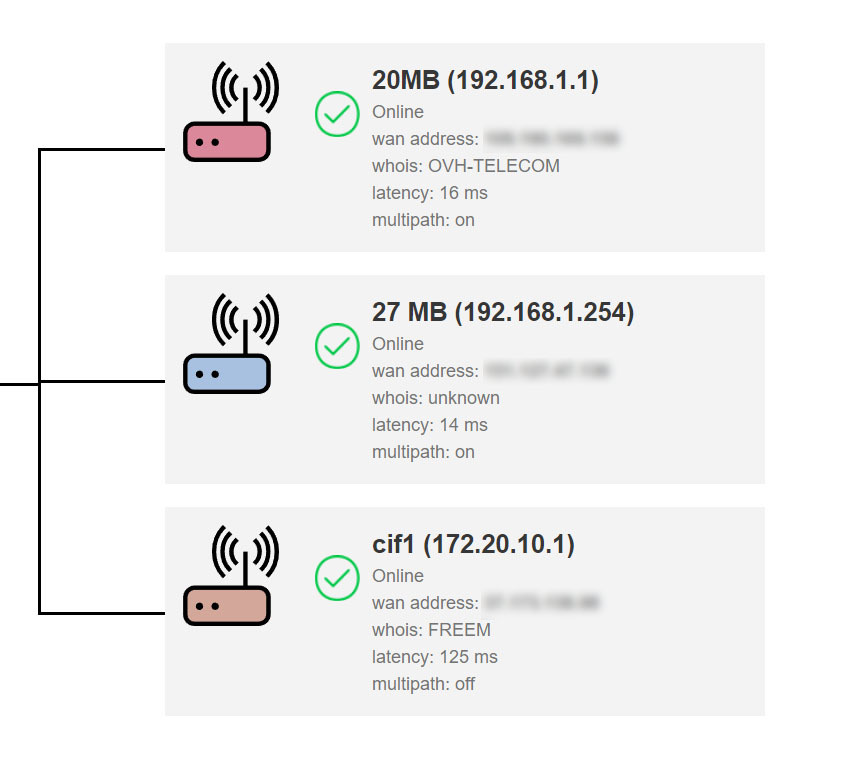

J'ai reçu mon OTB hier et cela marche très bien avec mes 2 lignes VDSL de chez OVH. J'ai voulu brancher mon Iphone en Tethering USB et j'ai eu un peu de mal car il semble qu'il y'ait un bug qui fait que cela ne fonctionne plus pour le moment (dixit le support technique OVH au téléphone). J'ai quand même réussi à forcer la reconnaissance de l'interface en le faisant manuellement en SSH et à ce que mon téléphone soit bien reconnu à chaque branchement en USB.
Mon problème est que mon téléphone se met en Offline si j'active le MTCP, il reste online si je désactive le MTCP. Pour info, je suis en 4G Free. Du coup, je en peux pas vraiment profiter du débit supplémentaire que je pourrais grapiller en plus avec ma connection 4G
Qu'est-ce que le **_MTCP_** ?
Quel téléphone branches-tu sur la prise USB de l'OTB ?
le multipath TCP et pour le téléphone... un Iphone 6 plus.

J'avais bien vu ce sujet et j'ai bien fait comme tu as dit, seulement moi, mon OTB passe mon iphone en offline dés que j'active le multipath donc c'est inutilisable en l'état et je ne comprends pas pourquoi quand le MTCP n'est pas actif, le téléphone reste online.
Aurais-tu une idée ?
merci
