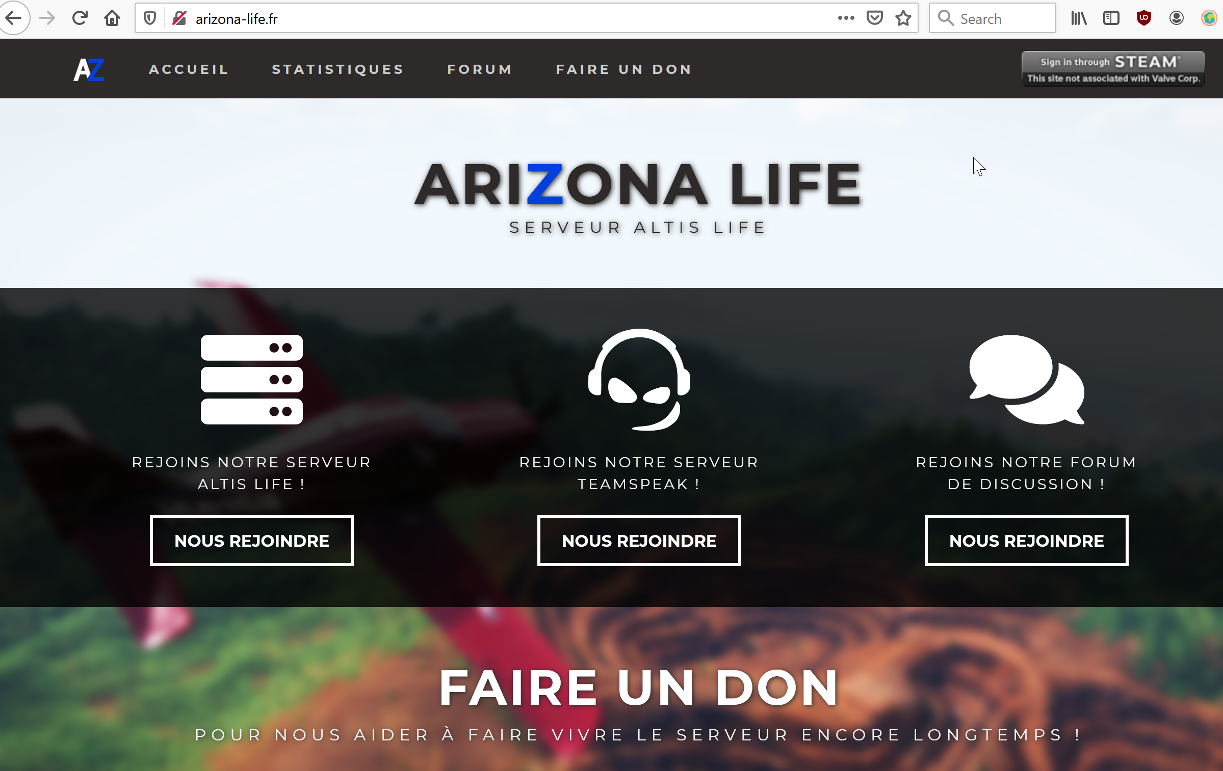

arizona-lifeXfr
Il fonctionne.
(sur un serveur VPS à Strasbourg)

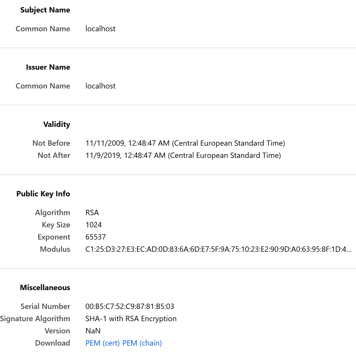

Quand il s'agira de mettre un certificat SSL, voyez avec votre hébergeur et non chez OVH. Actuellement c'est un certificat auto-signé pour 'localhost', vieux de 11 ans, avec des technologies périmées, et qui est expiré depuis 2019.
Il est hébergé sur un VPS OVH, comment faire pour changer les choses du coup et que le tout fonctionne ?
https://gyazo.com/8bcc569135583c61a42846aa8bf329af
moi j'ai bien ton site, servi par 51.210.43.28 : 15fa2d360.vps.ovh.net5fa2d360.vps.ovh.net
change de navigateur, de réseau, allume le wifi ?
Effectivement, certains personnes peuvent y accéder, certaines ne peuvent pas...
