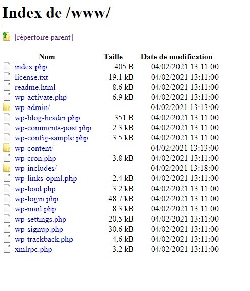

J'ai pourtant fait les vérifications sur le DNS les adresses sont correctes, sur lien "stdarcp.cluster030.hosting.ovh.net", j'ai bien l'index avec les fichiers uploadés...
bref je suis perdu et j'ai besoin de votre aide.... ci dessous quelques screenshoot si cela peut vous aider à résoudre le problème.

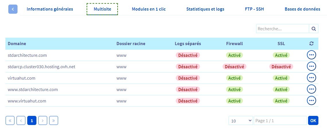

je suis novice et suite à vos recommandations sur précédent post, je souhaite installer WP sur mon hébergement et pouvoir gérer 2 sites sur un même hébergement.

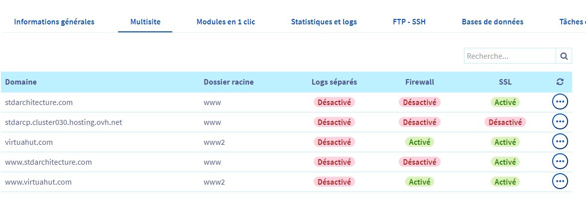

Selon ton screenshot tu veux créer 2 sites avec exactement le même contenu car les deux domaines pointent sur le même dossier site "www". C'est ça ?

Non je souhaite créer 2 site différents sous le même hébergement
Dans ce cas il faut créer un dossier racine pour le deuxième site
Par exemple
Nom de domaine 1 --> dossier racine "www"
Nom de domaine 1 --> dossier racine "www2"
je n'ai aucun fichier autre que l'installation wp.
Là vous êtes dans le dossier "www" et non pas à la racine de l'hébergement

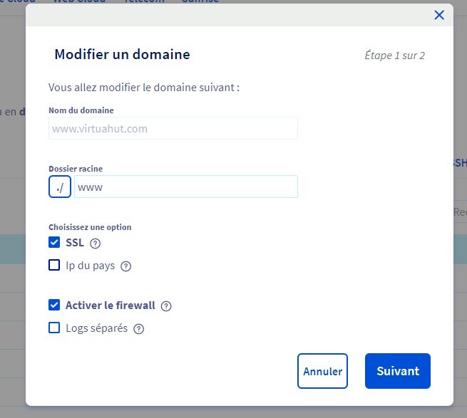

très bien pour le nom des dossiers du 2ème site.
j'ai pourtant renommer le dossier racine "www" comme ci-joint : y a t il une erreur ?

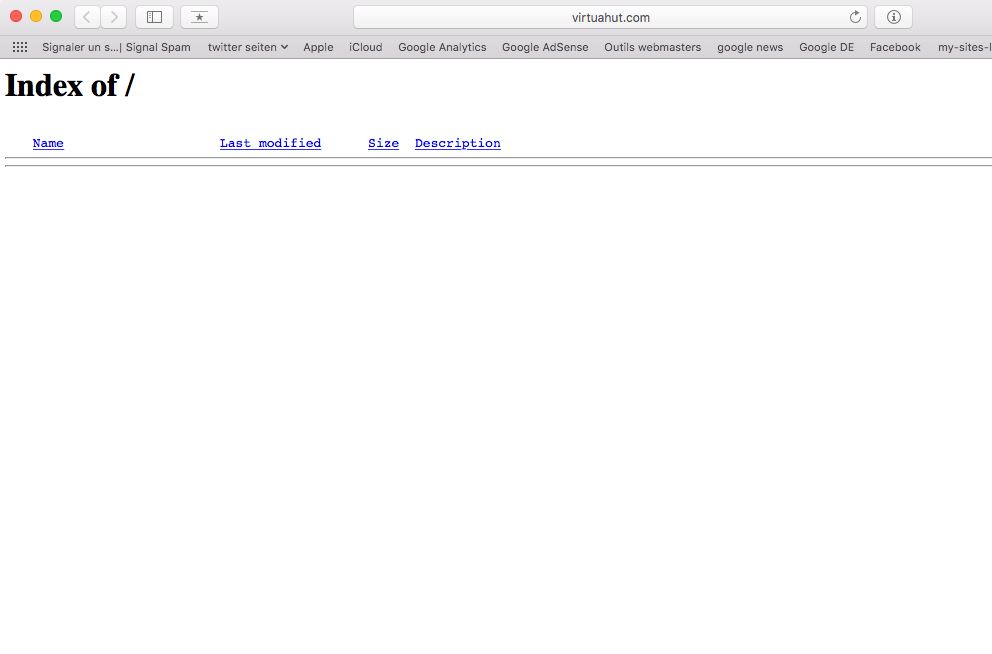

pour ton site http://virtuahut.com

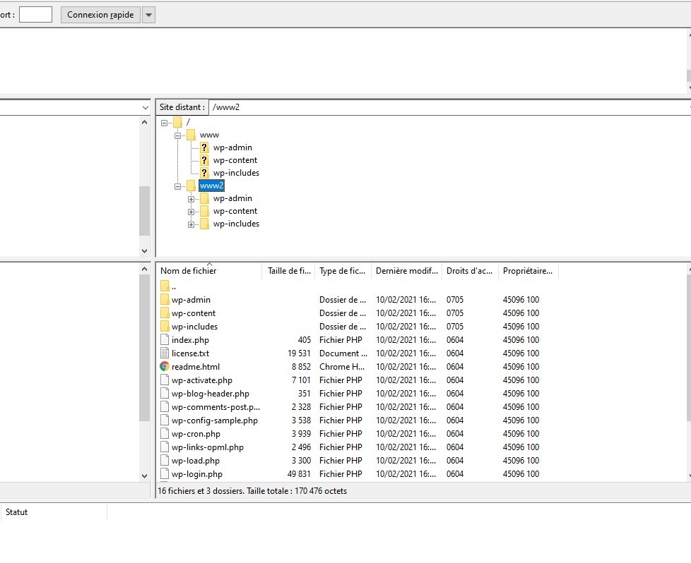

le dossier est vide il faut que tu mets les fichiers d'un WP vierge dedans pour pouvoir lancer l'installation.

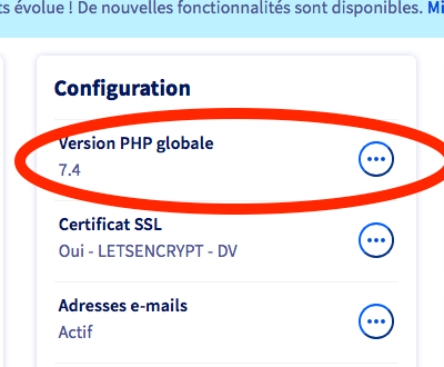

autre question quelle est ta version PHP globale dans le manager OVH ?
je suis en en PHP 7.3
J'ai pourtant les fichiers WP dans mes 2 dossiers
je suis passé en 7.4 cela semble fonctionner
