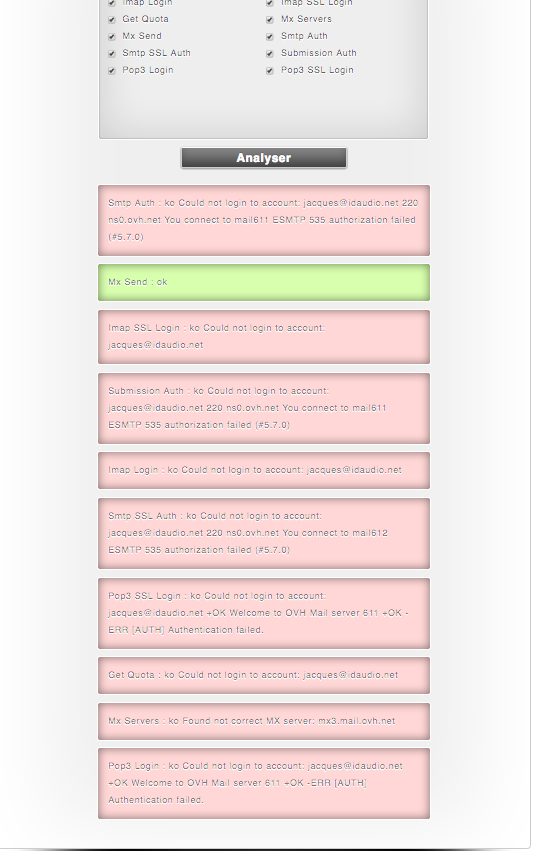

J'ai fait un diagnostic sur le site tout est en rouge ! Sauf envoi et reception via webmail (roundcube) qui est en vert.

j'ai même fait un diagnostic (cf capture jointe) sur le site qui montre bien le souci . Seul le webmail marche !
