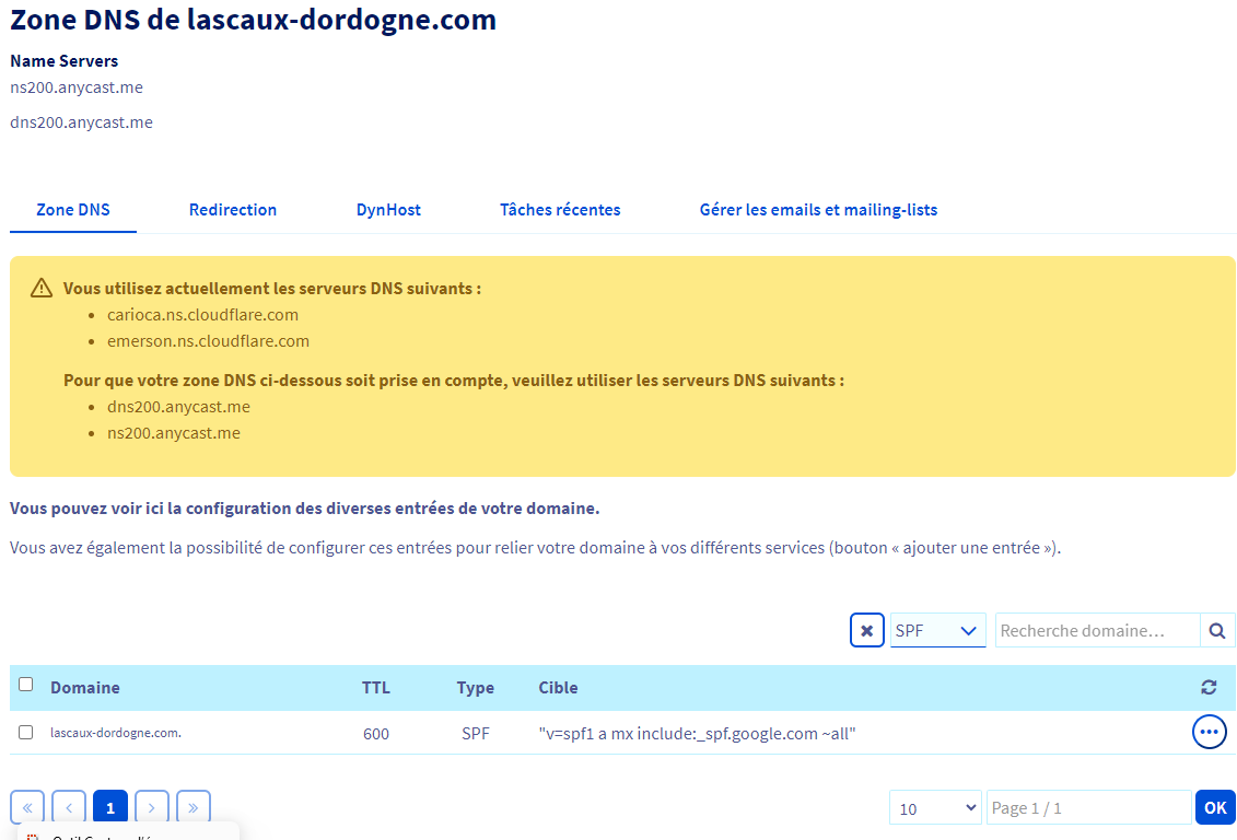

J'ai compris qu'il s'agissait à priori d'une violation de protocole avec SPF. Mais je ne comprends pas ce qu'il faire sur OVH et où ? (Ci-joint une capture d'écran des SPF sur zones DNS du nom de domaine lascaux-dordogne.com)
Si quelqu'un peut m'indiquer ce qu'il faut modifier et où ?

Vous avez deux enregistrements SPF
1dordogne.com.dordogne.com. 300 IN TXT "v=spf1 include:spf.brevo.com ~all"
1dordogne.com.dordogne.com. 300 IN TXT "v=spf1 mx include:_spf.google.com include:spf.brevo.com ~all"
et ceci constitue une violation de protocole. Supprimez le premier qui est redondant.
Vous devez apporter cette correction chez Cloudflare.
Merci pour ce retour
Je vois que vous avez répondu à d'autres personnes sur un sujet identique.
mais je ne vois vraiment pas ce qu'il faut faire. Nous n'avons pas Cloudflare !
Si si vos DNS sont bien chez CloudFlare.
Je vous remercie pour votre aide
Cela dépasse mes compétences techniques.
Cordialement
Rapprochez-vous de celui qui a fait ces modifications chez CloudFlare car c'est forcément une action humaine.
Merci Janus57 et Fritz2cat
Effectivement, je me suis rapproché de l'hébergeur de notre site qui avait fait des modifications.
Le problème est résolu
Cordialement
