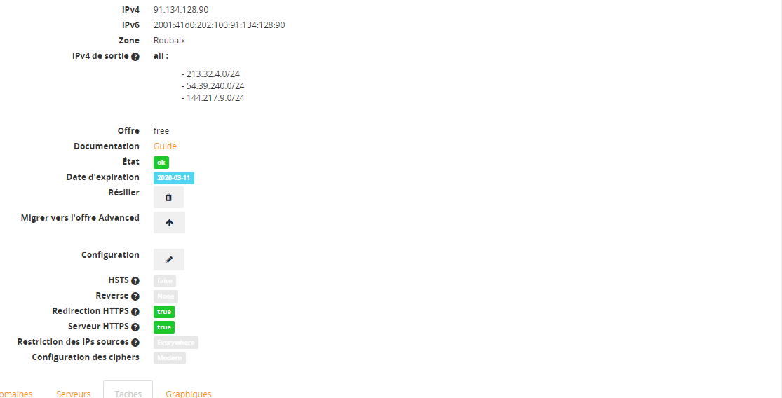

Nous rencontrons un problème pour le site www.tunisiatech.tn
aprés une régénération de notre ssl et après nous le maintenir de façon manuel (ssl gateway), aujourd'hui notre site et notre back office s'affichent avec ce message d'erreur 503 "This type of error results generally from a domain ssl certificate not totally installed".
merci de nous aidons pour maintenir ce problème et merci

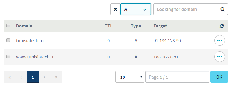

```text
```text
dig +nocmd +noall +answer tunisiatech.tn A @dns1.tn.ovh.net
tunisiatech.tn. 3600 IN A 91.134.128.90
dig +short -x 91.134.128.90 -> <>
dig +nocmd +noall +answer www.tunisiatech.tn A @dns1.tn.ovh.net
www.tunisiatech.tn. 3600 IN A 188.165.6.81
dig +short -x 188.165.6.81 -> ip81.ip-188-165-6.eu
dig +nocmd +noall +answer tunisiatech.tn AAAA @dns1.tn.ovh.net
tunisiatech.tn. 3600 IN AAAA 2001:41d0:202:100:91:134:128:90
dig +short -x 2001:41d0:202:100:91:134:128:90 -> <>
* 91.134.128.90: ok si ipv4 gateway
* 188.165.6.81: ipv4 **irlande* pointant le cluster24 Ovh
* 2001:41d0:202:100:91:134:128:90: ok si ipv6 de la SSL gateway
si tu as déclaré le sous-domaine www, ça doit coincer
tu es victime toi aussi de l'épidémie irlandaiise, je doute que tu aies demandé un hébergement en Irlande
comme ici d'ailleurs...

Ça PRENDRE combien de temps pour maintenir??
je ne comprends pas corrige ta zone DNS
après avoir attendu, voir ce que dit la SSL gateway
(pourquoi passer la SSL gateway si tu as un hébergement chez Ovh?)
PARCE QUE QUAND JE régénéré mon ssl, le site ne fonctionne pas ,alors l assistante technique ovh il ma dit de faire le ssl gatway manuellement
je comprends rien et je n'apprécie pas ce service inutile
ce que tu montres est une zone DNS en erreur, comme dit: corriges les ip
