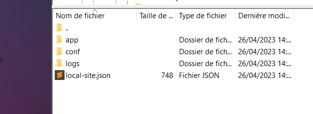

Je suis en train d'essayer d'exporter mon site WordPress depuis Local by Flywheel vers OVH, mais je me rends compte qu'il n'y a pas la même structure de fichiers dans Local by Flywheel, et je n'arrive pas à trouver de tutoriel.

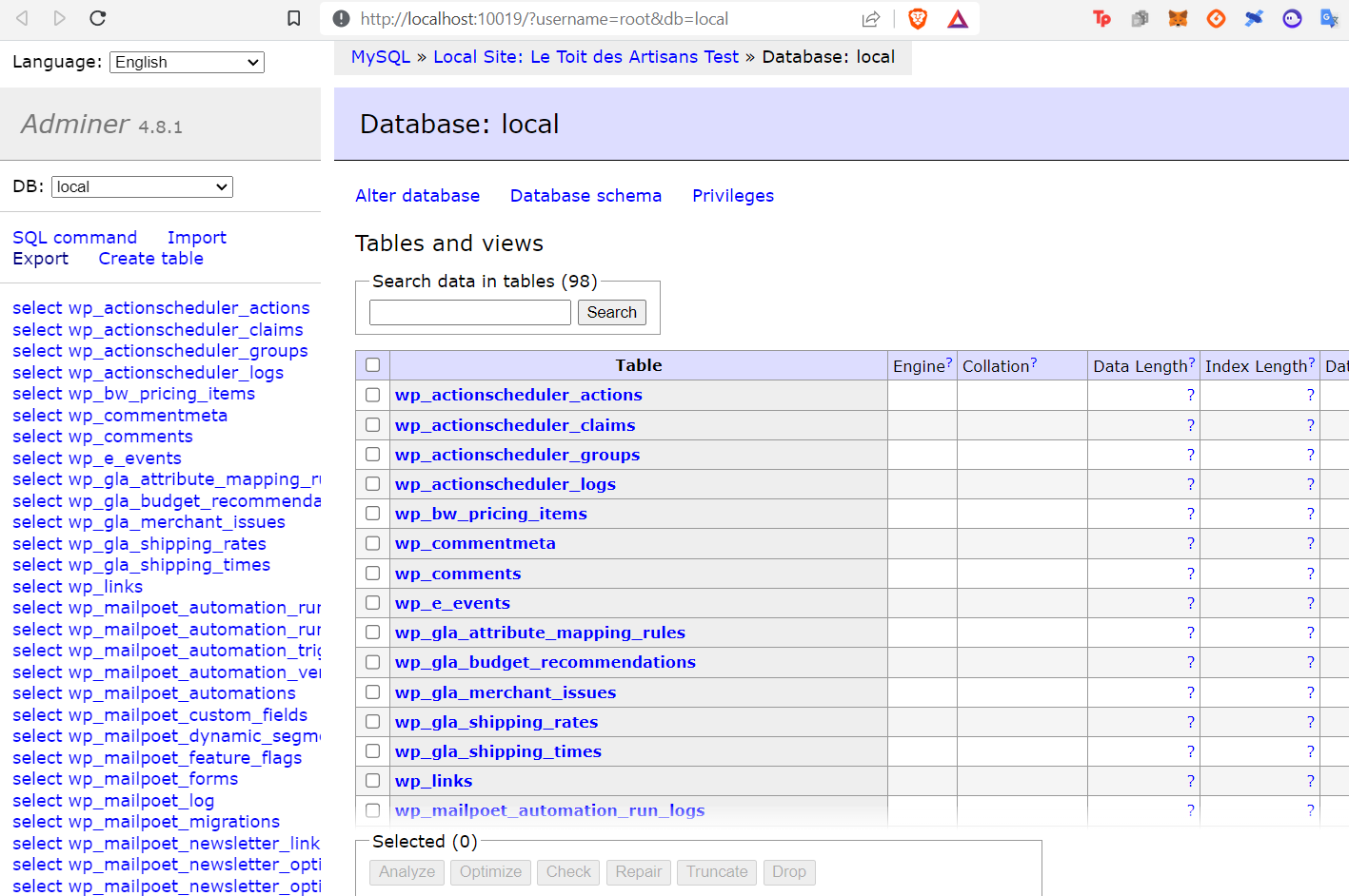

J'ai essayé d'utiliser l'extension All-in-one WP migration, mais je n'y suis pas parvenu à cause de la limite de 128 Mo et je n'ai pas réussi à contacter le support pour augmenter cette limite. Je joins une capture d'écran de la structure des fichiers, et en plus de cela, la base de données avec Local by Flywheel est différente (je joins également une image).

Bonjour @AlexisG24
_Edit :_
_Quand tu donnes une copie d'écran, que ce soit une info utile._
_Là on ne voit pas dans quel dossier on se trouve, ni le chemin d'accès._
Je ne connais pas **Flywheel**. Je tenterai une duplication manuelle.
J'effacerai tout : Contenu de www et suppression des tables de la base de données, puis voir dans mon guide le paragraphe :
**V6 - Duplication entièrement manuelle**
