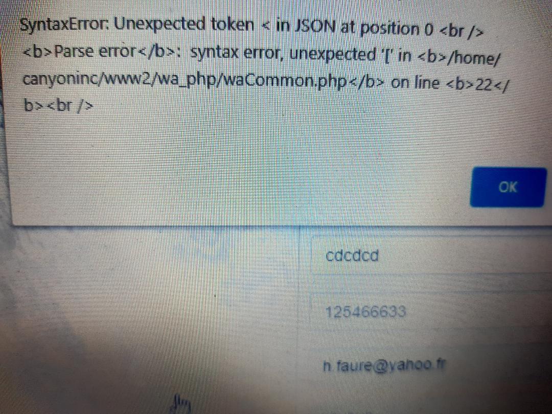

pour avoir plus de précision, lorsqu'on rempli le formulaire et qu'on souhaite l'envoyer voilà ce qui s'affiche :

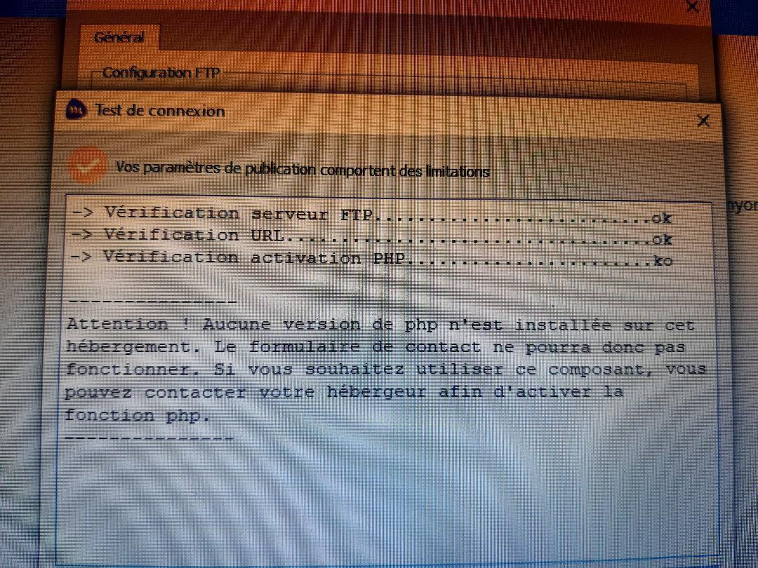

Depuis mon logiciel, lorsque je fais le test pour vérifier que le formulaire est bien "raccorder" au mail, il affiche ceci:

ton truc dit n'importe quoi, mais ce n'est pas le souci
**DONC** ton script waCommon.php a une erreur vers la ligne22
(PS: en standard tu ne devrais pas afficher les erreurs)

tu as un _du php_ mais périmé car ton hébergement n'est pas configuré
en ftp, **AU DESSUS** de `www` et /ou `www2`
* tu peux créer un fichier `.ovhconfig` avec dedans:
```text
app.engine=php
app.engine.version=5.6
http.firewall=none
environment=production
container.image=stable
* s'il y a un `.htaccess`, renomme le `.htaccess.0`
tu le supprimeras plus tard si pas d'effet néfaste
par hasard ton formulaire, c'est mieux?
si oui, ou non, _pousse_ après la version de php avec:
`app.engine.version=7.2`
puis
`app.engine.version=7.3`
mets à jours les scripts WAcapella

vu en privé, juste créer un `.ovhconfig` a suffi, avec php7.3
