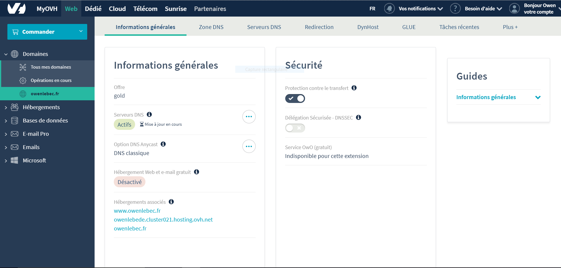

je viens d'acheter un nom de domaine (owenlebec.fr), j'ai donc souscrit à l'abonnement a 1€79 afin d'y héberger un site personnel.
J'arrive a me connecter au site via FileZilla , j'envoie mes fichier sur le site distant, pas d'erreurs, ils se sont tous envoyé. Mais le site ne s'active pas... ("Ce site est inaccessible Impossible de trouver l'adresse IP du serveur de owenlebec.fr.")
Savez-vous comment régler ce soucis ?
Autre infos qui peut être utile, lorsque je vais sur mon espace client, puis dans information générale, le serveur DNS affiche qu'il est en mise en a jour et que la propagation prendra 48h... Je ne sais pas si cela a un liens mais dans le doute je le mentionne.

> copie d'écran de manager/domaine/serveur DNS
ça c'est infos générales...

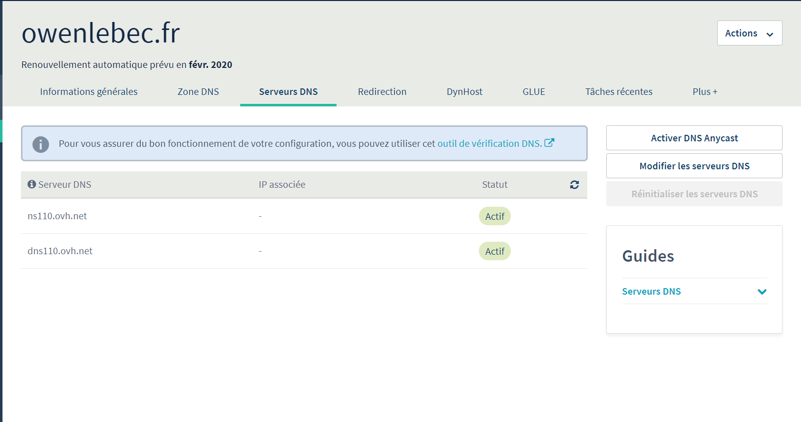

J'avais mal compris, voici la capture d'écran des Serveurs DNS
curieux

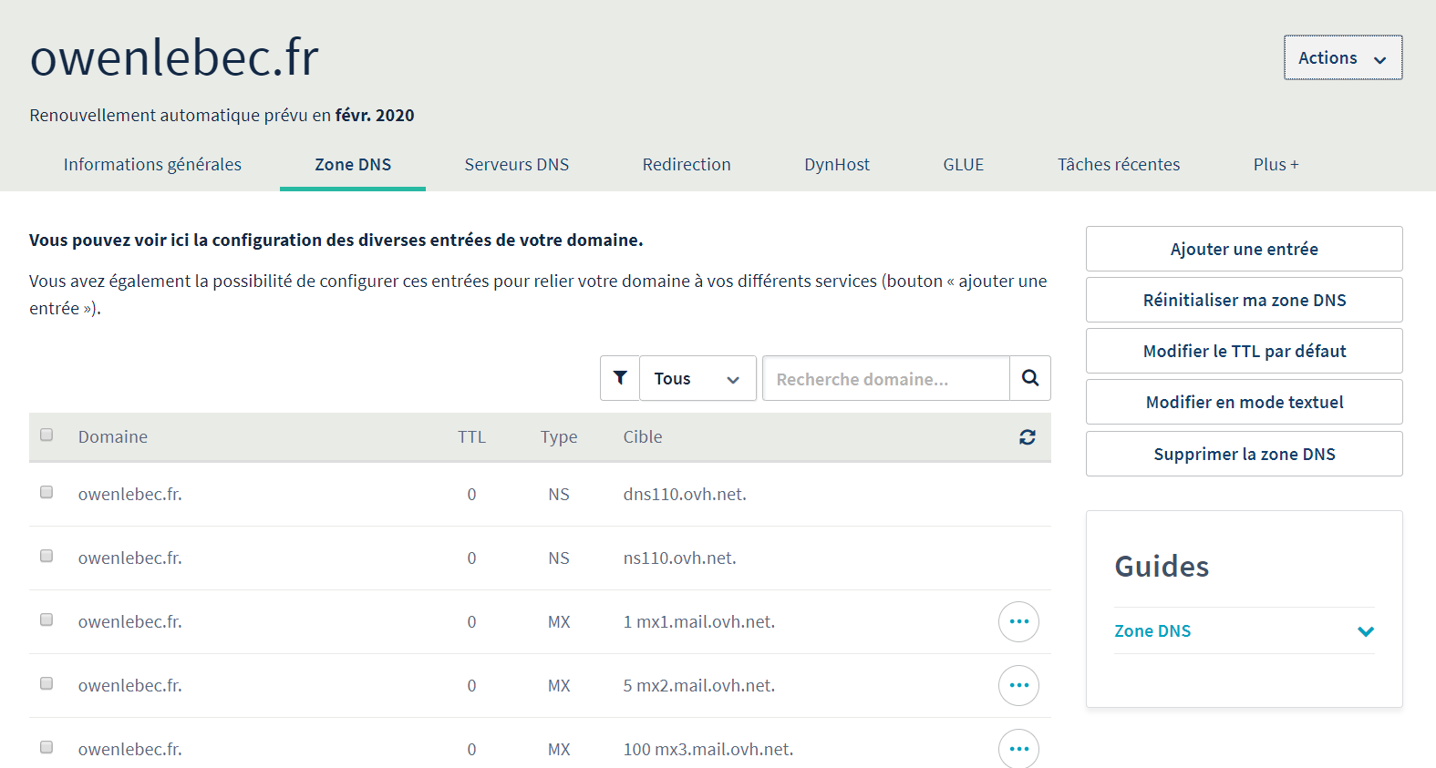

on peut voir la Zone DNS ?
tu n'as que ces 5 lignes??
réinitialise la zone DNS (minimal) tu choisiras tes hébergements mail et web
Non j'en ai 21 (ca ne passait pas sur le screen), et je peux faire ça comment ?

laisse tomber, édite en mode textuel, copie et colle ici **entre balise code**
Je vois comment la réinitialiser, mais je choisie quoi dans "Adresse IP de votre hébergement" et "Adresse de votre serveur mail"
