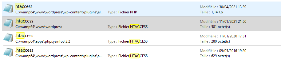

Salut ,
j'ai le même problème lorsque j'importe ma base de données sur OVH et je transmets les fichiers sur FILEZILLA je la même erreur "Internal Server Error" et je me demande bien si le probléme viens du fichier ".htaccess" si oui j'ai trois fichiers de htaccess et je sais pas sur quel fichier devrais-je faire ces modifs pouvez-vous m'aider SVP
