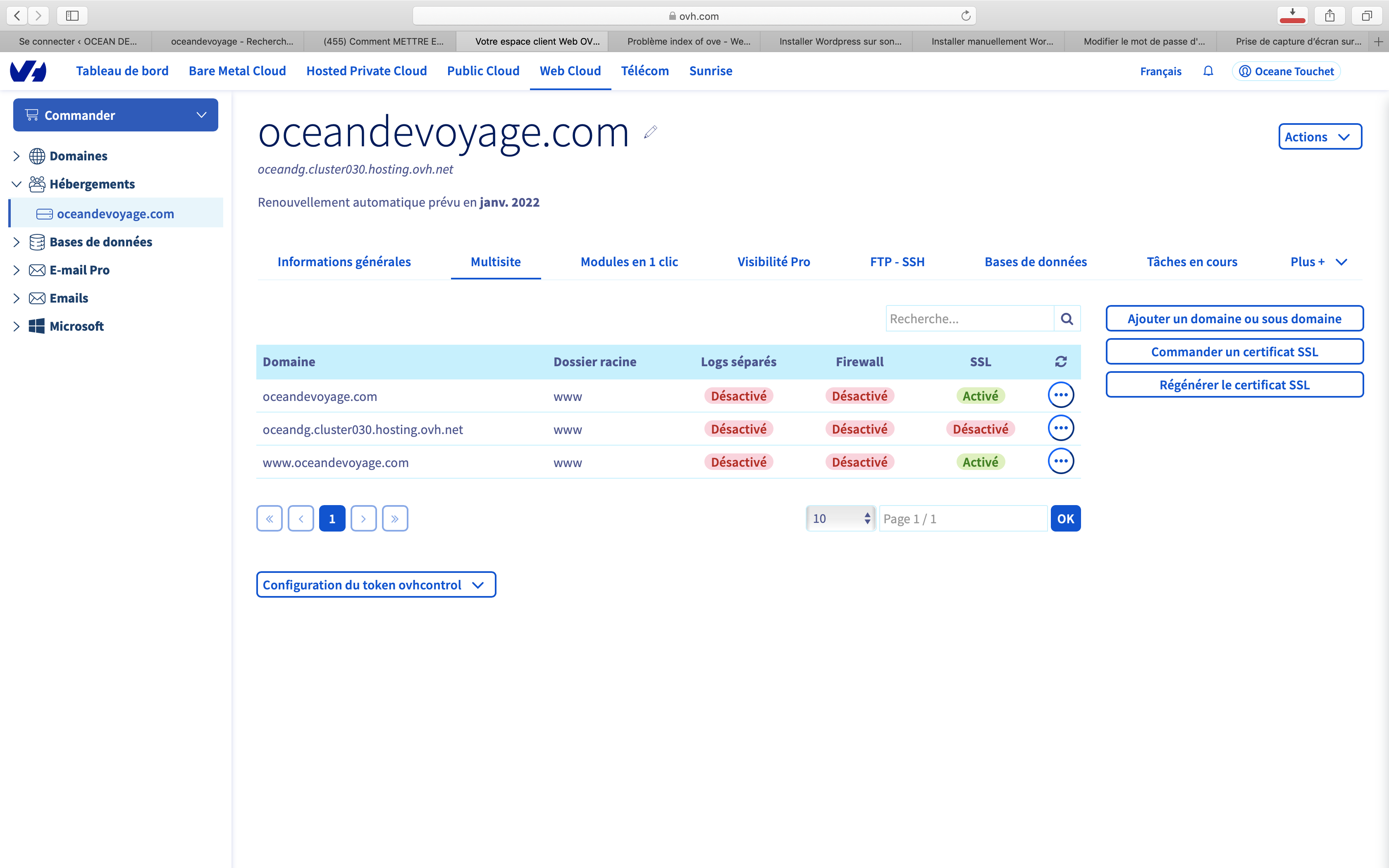

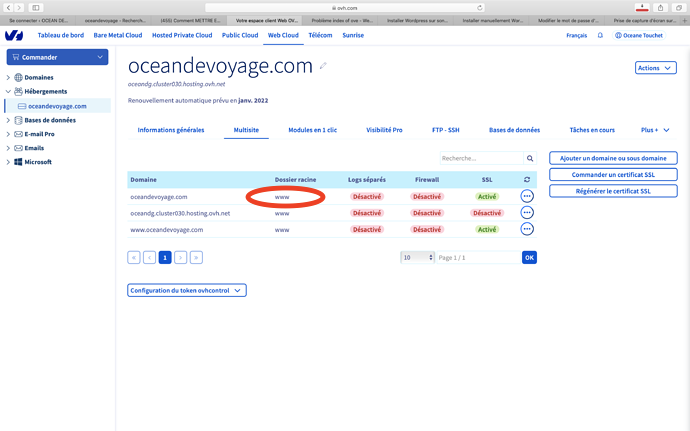

OK, déjà dans le Multisite, mettre www en tant que dossier racine.
Pouvez-vous nous faire une copie d'écran de :
**Manager > Hébergement > VotreDomaine > Multisite** ?
Il faut changer le dossier site dans le manger pour
"oceandevoyage"
d'accord! comment je peux le changer ?
Tu mets là ou il y'a "www" "oceandevoyage"
toujours "Index of"
Ce veux dire @kingkurt c'est le dossier **www/oceandevoyage** qu'il faut mettre actuellement.
_Il faut absolument éviter les Solutions en "Un clic" de OVH qui souvent sont anciennes._
Si c'est le cas tu seras amener à mettre le dossier **www** pour pouvoir faire une **installation manuelle propre.**

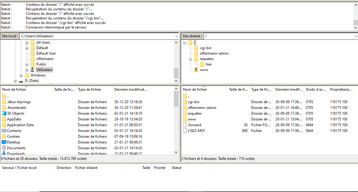

j'ai essayer de faire le module manuellement mais j'ai maintenant des problèmes avec filezila.
Bref du coup après avoir chercher partout le problème j'ai laisser tomber le mode manuelle.

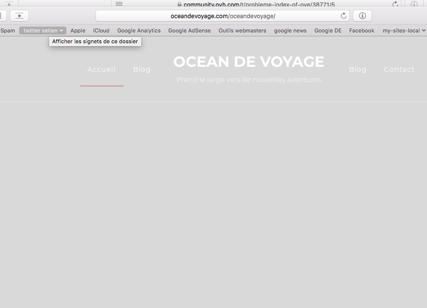

Ce que je ne comprend pas c'est pourquoi lorsque je clique sur "accéder au module" sur mon module fait en un clique, je tombe sur ma page wordpress. cela veux donc dire que mon blog a été créé alors , non ?
Alors pourquoi lorsque je cherche mon blog dans la barre de recherche google cela indique "index of" comme indiquer précédemment ? http://oceandevoyage.com/oceandevoyage/
