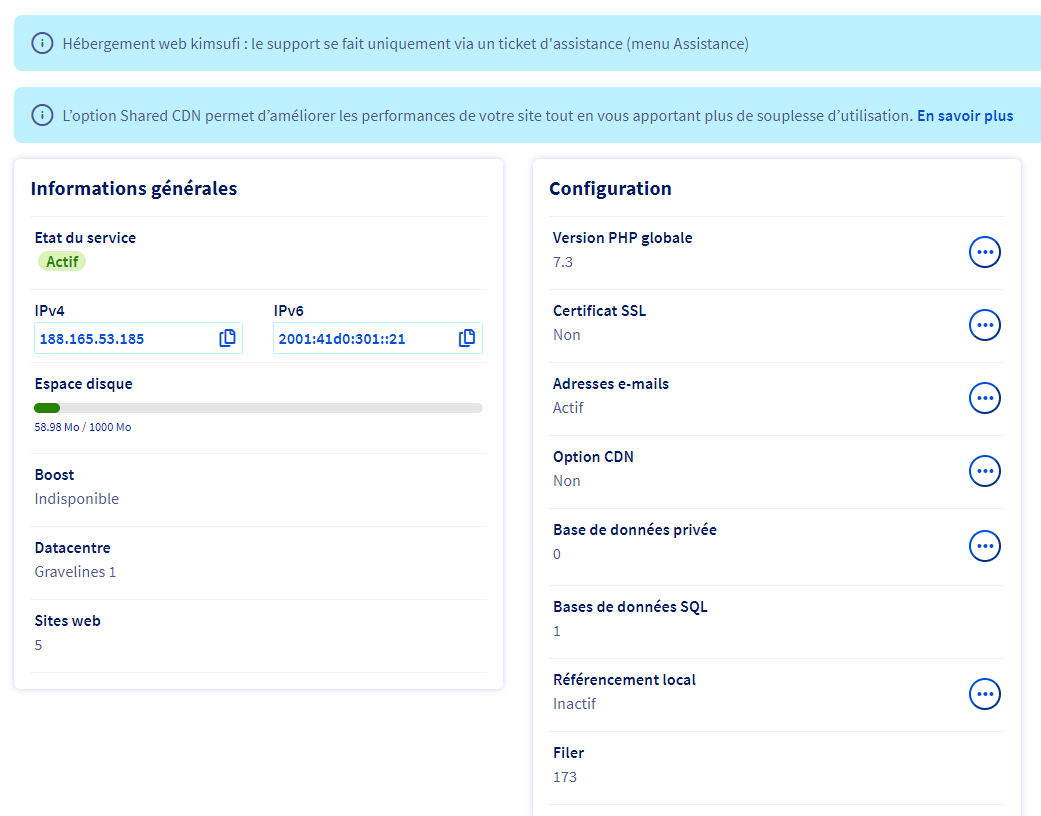

J'ai verifié, je suis deja en 7.3 version php globale
Je crois que c est un soucis avec mon nom de domaine qui ne doit pas etre bien attaché

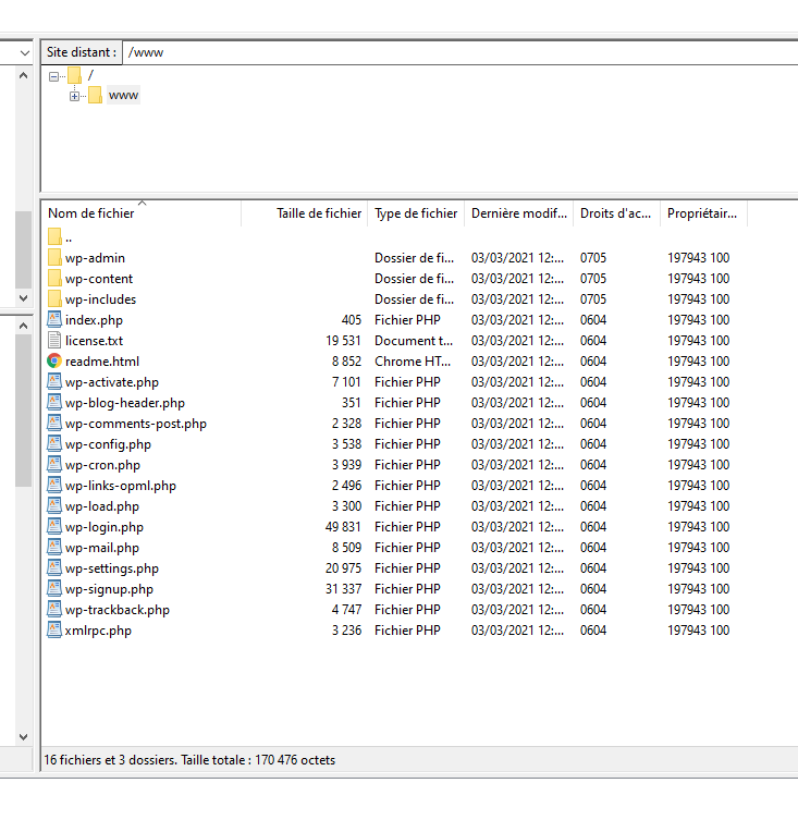

J'ai juste ça dans le repertoire www
1) pouvez-vous montrer le contenu du répertoire / au-dessus de /www ?
2) pouvez-vous montrer une copie d'écran de votre espace client, Webcloud > Hébergements > Informations générales

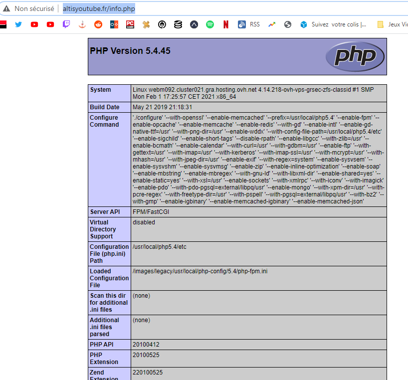

Pour en avoir le coeur net, créez un nouveau fichier avec le contenu suivant:
et sauvez-le sous le nom info.php
Glissez ce info.php dans votre hébergement dans le répertoire www, puis visitez votre site http://www.altisyoutube.fr/info.php
Ok je test ça
et ça me dit bien php 5.4.45
Encore un mystère d'OVH.
