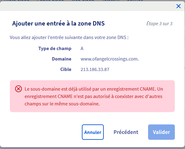

J'ai un nom de domaine chez OVH (payant)
et un hebergement pour mon site internet (cluster 014).
J'ai souhaité refaire mon site avec WP et erreur de novice, au lieu de faire passer mon offre à perso 2014 j'ai pris une nouvelle offre perso 2014 avec module CMS Wordpress (cluster 028).
J'ai fait mon site sur WP et j'ai eu des soucis vu que le site n'était pas au bon endroit.
Après avoir reçu de l'aide (un grand merci), voici le problème qui subsiste :
Sur le cluster 014 : affichage de la page sans les menus
Sur le cluster 028 : affichage de la page avec le menu
Il semblerait que ce soit lié au CNAME et à l'impossibilité de déclarer le type A pour mon adresse www.ofangelcrossings.com
Sur le cluster 014 est ce que l'affichage de la page sans les menus est lié au theme Ocean WP et Elementor ? (j'ouvre un autre sujet là dessus)
En vous remerciant

Quelques précisions :
**Sur le cluster 028 : affichage de la page avec le menu**
* Site en un clic installé sur un hébergement sans domaine.
* Un énorme travail de configuration fait dessus.
**Sur le cluster 014 : affichage de la page sans les menus**
* Hébergement associé au domaine ofangelcrossings.com et passé il y a 2 jours de GP10go à perso2014 100 Go.
* Recopie de la partie hébergement telle quelle du cluster 028au cluster 014 en mettant à jour : wp-config et /.ovhconfig (php7,4).
* Export et import de la base de données en remplaçant systématiquement : xxx.cluster028.hosting.ovh.net

Effectivement vous avez 2 hébergements pour ce domaine sur cluster014.hosting.ovh.net
Dans votre zone DNS l'adresse IPv4 est celle de cluster014 mais l'adresse IPv6 est celle de cluster028 (vous avez mis 2001:41d0:301::28)
cluster014.ovh.net has address 213.186.33.87
cluster014.ovh.net has IPv6 address 2001:41d0:1:1b00:213:186:33:87
Et pour le sous domaine www, il n'y a pas d'enregistrement A, mais bien une IPv6 de type AAAA, et ceci vous empêche de créer un CNAME.
Merci @Fritz2cat
J'ai supprimé tous les enregistrements AAA.
Que puis-je faire maintenant (_je n'ai jamais créé de CNAME_) ?
