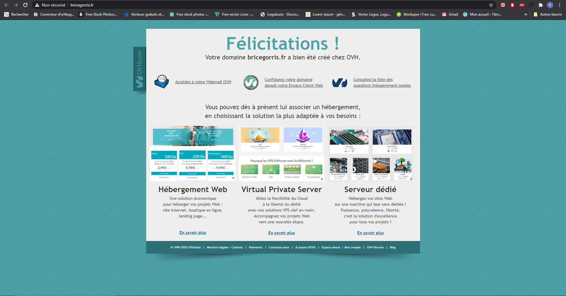

Je viens de créer mon site avec le module 1-clic. J'ai attendu la réception du mail de validation pour me connecter sur le site, sauf qu'un problème se pose c'est que j'ai uniquement la page de félicitation qui s'ouvre et qui me conseille plusieurs hébergements.
J'ai déjà souscrit à un hébergement offre perso2014.
Comment faire ?

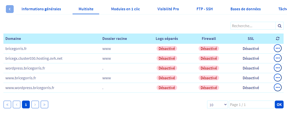

Ah si j'ai creer un nom de domaine, c'est www.bricegorris.fr
ta zone DNS n'a toujours pas été configurée...
manager Ovh/hébergement/multisite: on peut voir une copie d'écran
D'accords et je la configure ou ?
et si tu donnais utilisais le bon domaine...?
wordpress.bricegorris.fr
c'est ridicule d'avoir installé sur un sous-domaine, à priori
tes dosssiers racine ne sont pas bons (ça devrait être **_www_** et surtout pas **`.`**)
tu n'as pas de SSL
bref, une installation Ovh...

1. manager Ovh/hébergement/multisite,
* activer si besoin le SSL pour domaine ET www\.domaine (pas avec ..clusterXY..)
* commander si besoin le certificat ou le régénérer
* attendre près d'1 heure qu'il soit effectif
* en **ftp**, garder une copie de `wp-config.php`
* manager Ovh/hébergement/module 1 clic/supprimer un module existant (ça effacera le ftp)
* dans le fichier `wp-config.php`, noter le mot de passe, sur la ligne `_DB_PASSWORD_`
* vider la base: https://framagit.org/sdeb/web/-/wikis/vidage_base
* en **ftp**,
* supprimer `index.html.ovh.old` ou `index.html` éventuel
* supprimer TOUT le reste éventuellement
* remettre le `wp-config.php`
* les fichiers devront avoir été chargé selon le principe de cette doc: https://framagit.org/sdeb/web/-/wikis/wordPress_erreur_500#r%C3%A9installation-rapide
* **après avoir attendu une heure environ le certificat SSL**, relancer l'installation avec https://domaine/ (**EN HTTPS DONC**)
* après selon l'installation, il faudra forcer le https, à voir à ce moment, point à faire selon présence de www ou non

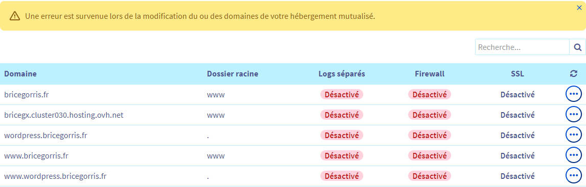

Pour le ssl voilas ce que ça me mets quand je fais ce que tu me demande.

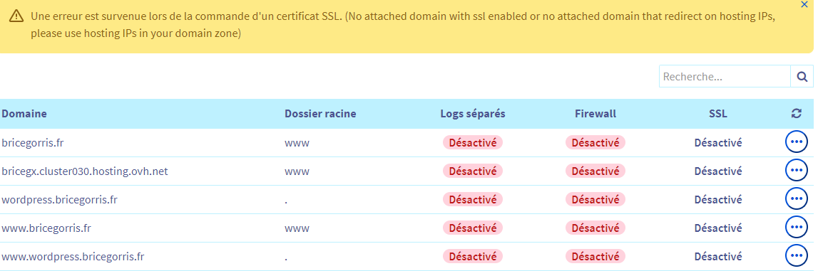

et ça quand je veux l'appliquer que sur un seul
ne pas utiliser cluster30, c'est une absurdité inexploitable, mise en évidence par Ovh pour faire perdre du temps aux clients

Je n'y arrive pas, j'ai suivi ce que tu as dit mais je ne comprends pas tous et je ne comprends pas les docs, je suis ce qu'il faut faire mais rien ne change. et je ne peut toujours pas activer le SSL sur aucun nom de domaine.

manager Ovh/domaine/zone DNS:
corrige les deux entrée A 213.186.33.5 avec **`145.239.37.162`**
et réessaye d'activer le SSL
