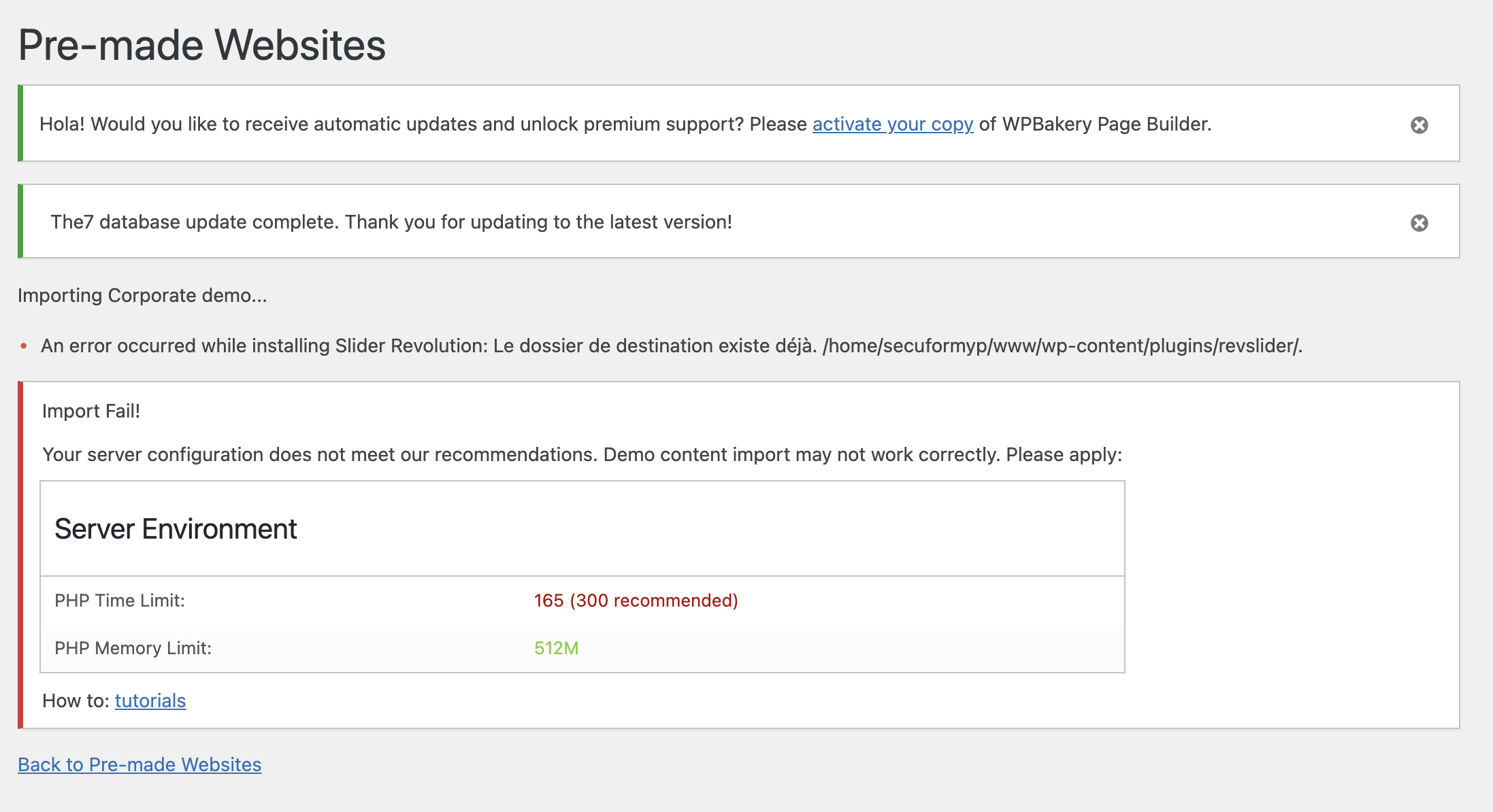

Je viens d'acheter un thème bien noté et parmi les plus téléchargés, “The 7”.
Lorsque je veux importer un “pre-made webside”, le processus stop sur une erreur de PHP Time Limit, 165 (300 recommended) (ci-joint la copie écran).
Après de longue recherche, je n'ai malheureusement pas trouvé la réponse à mon problème. Quelqu'un aurait la solution ?
Et comment m'en prévenir lors d'un prochain achat ?
Merci par avance.

cette limite ne peut pas être changé.
La seule chose possible est de prendre un thème qui demande un timeout inférieur à 300s
La plupart du temps vous pouvez importer les données de démo via FTP.
Ah bon ? Et c'est possible avant d'acheter le thème ?
Je ne comprends pas trop votre question... Vous n'avez pas le thème avant de l'avoir acheté...
La plupart du temps dans la documentation installation du thème vous avez une méthode d'installation via FTP. N'est-ce pas le cas ?
Vous avez aussi du support de la part du créateur en cas de problème.

Bonjour @JoelD14
Si le problème de timeout concerne simplement l'import sur votre hébergement du plugin.
Alors oui le transfert en FTP via FILEZILLA se faire sans limite de temps.
Voir dans mon guide au paragraphe FILEZILLA comment installer cet outil.
