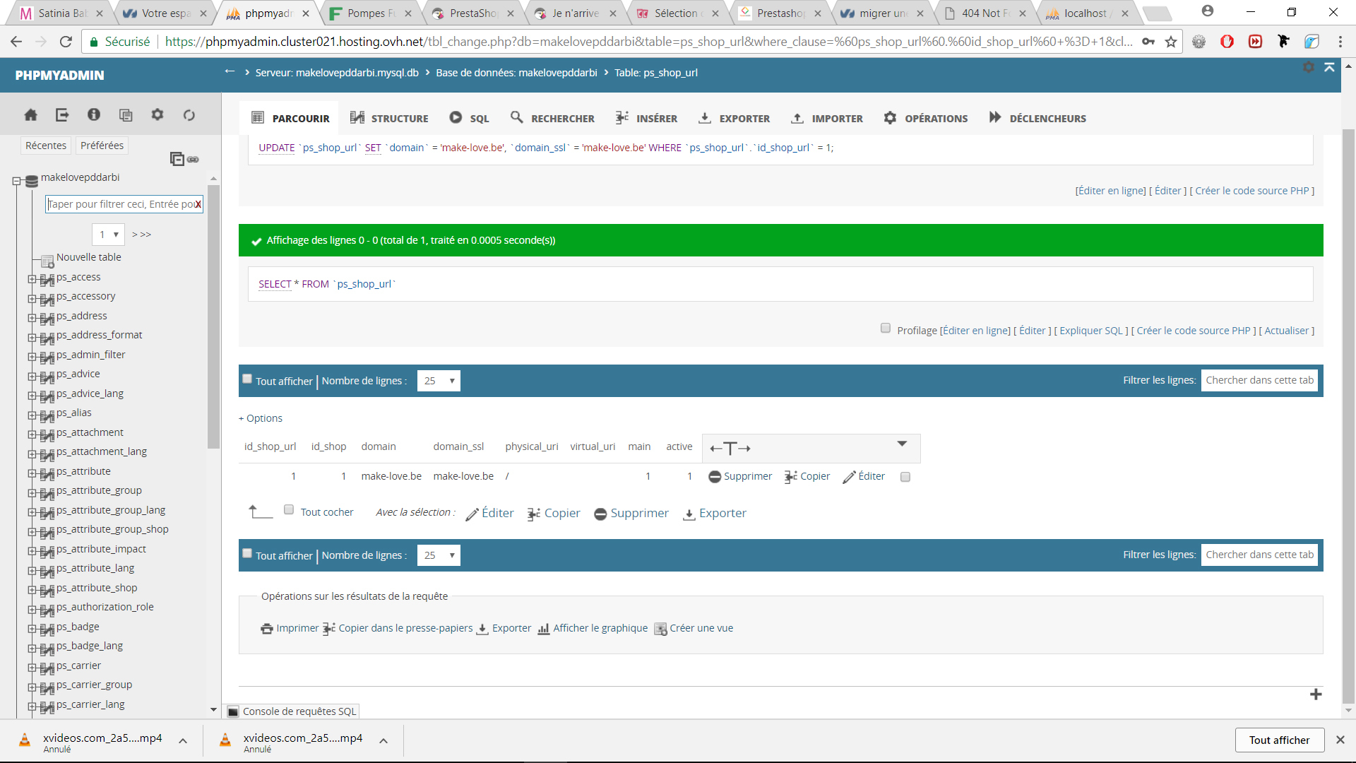

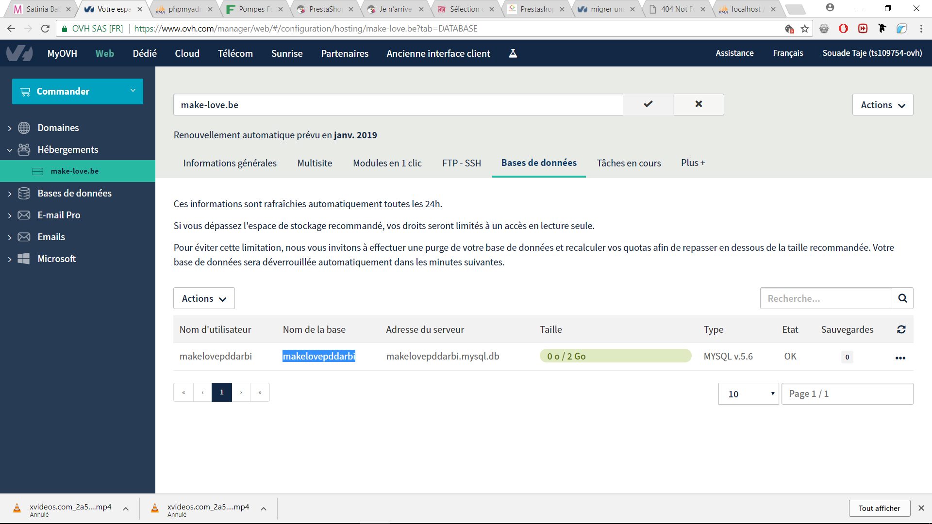

Je suis entrain de faire un site e-commce pour la première fois. Je l'ai quasi fini. J'ai décidé de le mettre en ligne pour que le client puisse le consulter. J'ai importer ma base de données dans le phpmyadmin dans le serveur. Avant de l'importer, J'ai changé dans le fichier mysql le localhost par le nom de mon site (exemple:" monsite.com").
J'ai ensuite transféré le dossier complet qui se trouve dans le" www" par filezila, j'ai profité avant ca de modifier "parameters" dans le nom du serveurs le nom de la base de donnée, le nom de l’utilisateur et le mot de passe.

Ce le nom du serveur qu'il faut mettre.
J'ai essayé. Cela ne marche pas. Mais je ne comprends pas. Pour le ps_shop_url il faut mettre le nom de domaine pour changer le localhost et les autres non?
Je suis perdu depuis deux jours.
Non, il faut bien mettre le nom du site et pas le nom du serveur mysql !

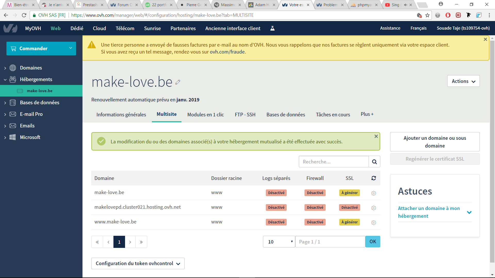

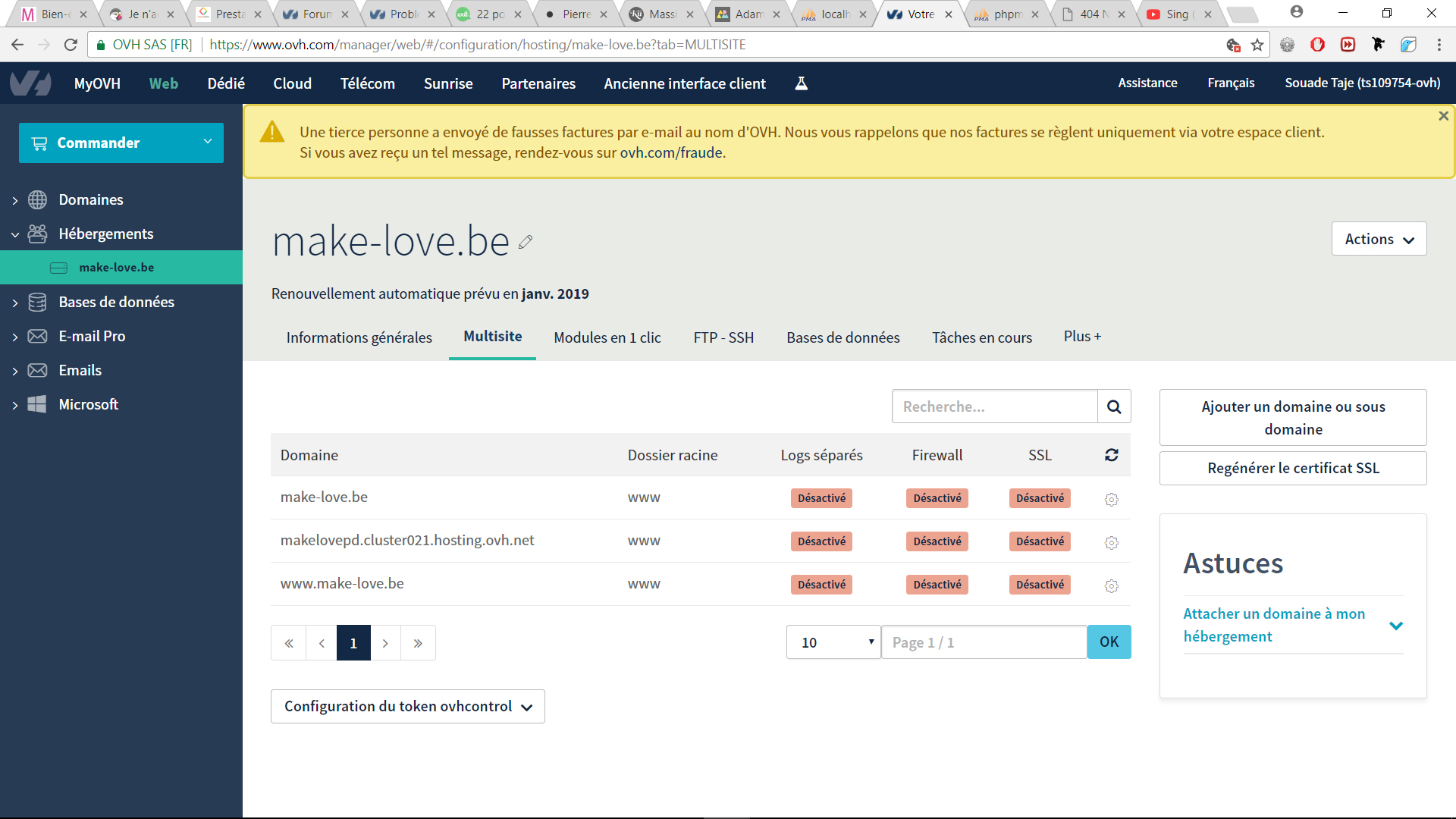

Par contre après, c'est possible d'avoir un imprime écran de l'onglet multisite du manager ovh?

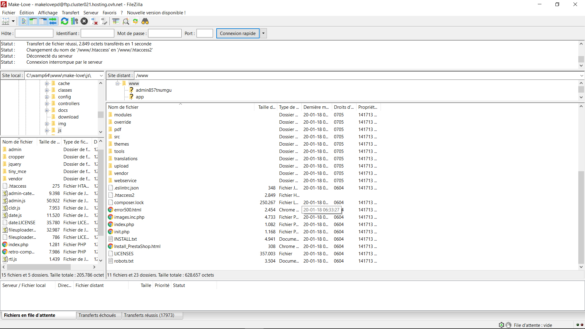

Et le site à été uploade dns quel dossier sur le FTP ?
Dans le www et puis j'ai mis tout les fichiers et dossier dedans
Ce n'est pas l'onglet multisite ça c'est l'onglet base de données ;)
Désolé ;) C'est ca
Sur l'imprim écran (le premier) que l'on voit il faut cliquer sur multisite
Manager =>hébergement =>multisite
OK.
Donc 1) tu devrais activer le Ssl (c'est gratuit)
pour make-love.be et le sous domaine www.make-love.be
La boutique sera sécurisée avec https puis plus rapide grâce au http/2
Nb:il faudra peut être cliquer sur régénérer le certificat

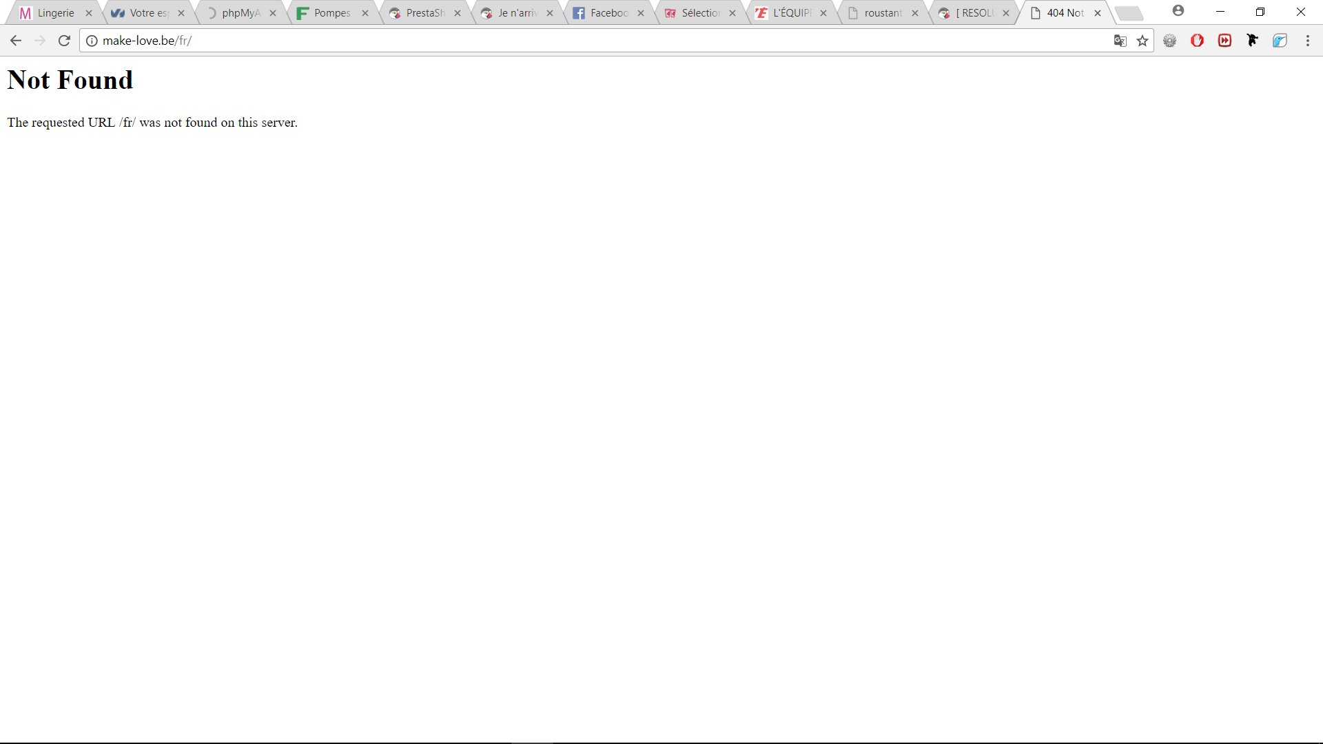

En fait le problème vient du fait que ton site redirige vers /fr ( http://testuri.org/sniffer?url=http://make-love.be/) qui n'est pas connu sur le serveur..
Donc soit la redirection url est mal faite.
Soit sur ton pc le PrestaShop était dans un dossier /fr..
Il faudrait donc peut être supprimer /fr dans le chemin..
Je dois aller ou pour le supprimer
C'est fait
Voici ce que j'ai mis dans le shop_url
Pour le Ssl, si tu as cliquer sur régénérer ça devrait être OK dans 1h.
Cf la doc suivante
https://docs.ovh.com/fr/hosting/les-certificats-ssl-sur-les-hebergements-web/#activer-le-certificat-ssl-gratuit

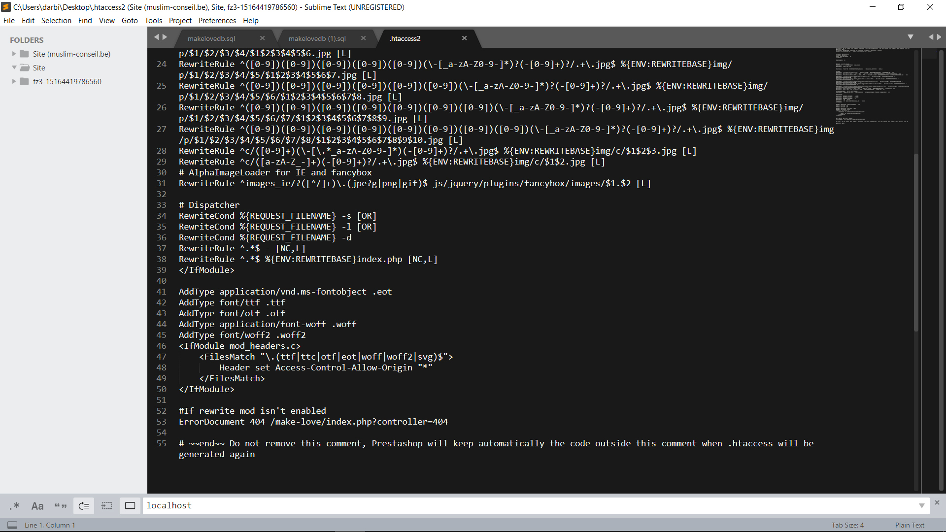

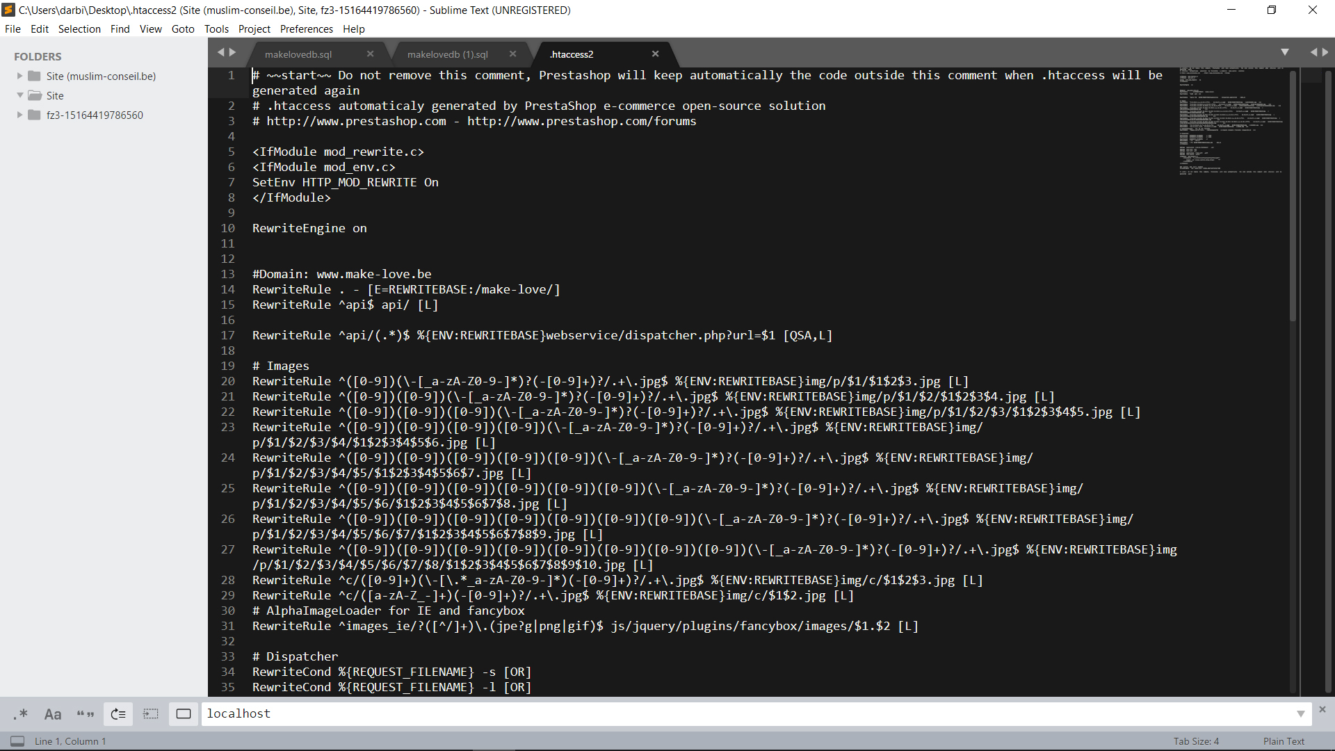

Que contient le htaccess (qui a été envoyé sur le serveur) actuellement ?

Le mieux serait de supprimer le htaccess et de le régénérer via le panneau admin de PrestaShop directement sur le mutualisé Ovh.
Nb : le transfert via ftp est bien sans erreur ? Il ne manque pas de fichiers ?

Le https est disponible.
https://www.ssllabs.com/ssltest/analyze.html?d=make-love.be&latest
