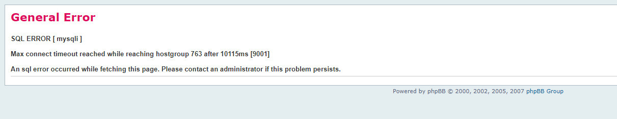

cela fait 2 jours qu'il m'est impossible de me connecter Depuis la migration de l'hébergement de mon site web www.forum-ffa.com , ce dernier est inaccessible
Probleme pour revenir sur mon site perso depuis la migration sur Gravelines

Merci OVH pour la migration sur Gravelines !!!!!!! a moi de voir maintenant comment faire pour revenir .....tout marcher impeccable avant et sans probleme

Vérifie les paramètres de connexion à la database, le nom du serveur doit peut-être s'il n'est pas conforme aux conventions de nommage en vigueur chez OVH depuis des années déjà.
quand je demande des éléments, l'url par exemple, et que tu édites ton message:
1. je ne suis pas averti
* je ne remonte pas pour relire, donc je ne peux répondre
mais là, je suis remonté :)
phpBB, installation auto Ovh, encore un: https://community.ovhcloud.com/community/fr/modification-du-mot-de-passe-de-votre-base-de-donnees?id=community_question&sys_id=be743988851246d01e111c5c94ac5bb9
Manager Ovh, hébergement, base de données: Quel est le nom du serveur?
en FTP, tu corriges le fichier `www/phpBB/config.php`, en corrigeant la ligne (exemple):
```php
$dbhost = 'nomBase.mysql.db';
(au lieu de `$dbhost = 'mysql51-64.perso'`)
nom du serveur ; ftp://forumffa@ftp.cluster010.hosting.ovh.net:21/
perdu, ce n'est pas un serveur de base!
c'est toi qui a mis ça, ce n'est pas Ovh
as tu lu mon message?
ton serveur ressemble à nomBase.mysql.db
non...
forumffabase.mysql.db
ça c'est logique, donc tu sais comment corriger ton fichier config.php maintenant
tu sais j'ai plus de 70 balaies ,le site marchait depuis 10 ans sans probleme ......et la migration et j'y connais rien en informatique en plus
en ftp, tu as un fichier `www/phpBB/config.php`
tu dois corriger la ligne
`$dbhost = 'mysql51-64.perso';` ***'exemple)***
avec
```php
$dbhost = 'forumffabase.mysql.db';
ça c'est normalement, avec un phpBB à jour (je ne connais pas toutes les versions)
si besoin ou si ce n'est pas le cas, tu me le dis

Pareil pour moi,
host database user et pw sont ok car il passe la création du link via mysqli.
**C'est ensuite, que l'on tombe en timeout (sur le real_query)**
Voila le code
$mysqli = new mysqli($host, $user, $password, $database);
echo "Connexion à MySQL - Erreur=(".$mysqli->connect_errno.")".$mysqli->connect_error."
\n";
if ($mysqli->real_query($query) == false ) {
echo "Affichage- Erreur=(".$mysqli->errno.")".$mysqli->error."
\n";
$res = $mysqli->use_result() ;
d'où le message
Connexion � MySQL - Erreur=(0) _-> pas d'erreur à l'ouverture de la db_
_puis_
Affichage- Erreur=(9001)Max connect timeout reached while reaching hostgroup 768 after 10000ms

tout marche a nouveau encore MERCI a kyodev pour son aide tres precieuse
c'était un peu compliqué, je ne sais pas pourquoi, parfois, les serveurs sont fermés ou inaccessibles mais la migration des bases n'est pas faite automatiquement
cela touche les vieux modules automatiques ?
la vieille 1360077, migration auto d'un sql.module était remplie, mais pas migrée automatiquement dans forumbase.mysql.db (JE NE SAIS PAS pourquoi)
donc export 1360077
import dans forumbase, changement de pass pour le connaitre
correction de la config, de sql module -> forumbase.mysql.db
