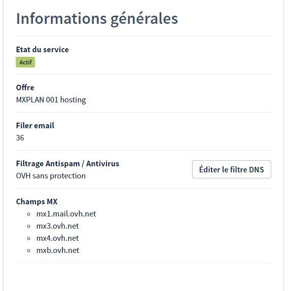

J'ai rajouté 1 mx1.mail.ovh.net. dans les dns...
Mais je vois pas d'amelioration.. J'ai même plus de retour d'erreur.
Déjà c'est une redirection ou une boîte mail ?
De plus votre modification risque de rien changer ou emprirer les choses selon la situation initiale.
J'ai des redirections, mais j'ai aussi une boite mail dessus.
Il faut ceci en mx
https://docs.ovh.com/fr/emails/mail-mutualise-guide-de-configuration-mx-avec-zone-dns-ovh/
Merci pour votre aide, j'ai bien fait ces mx mais toujours rien...

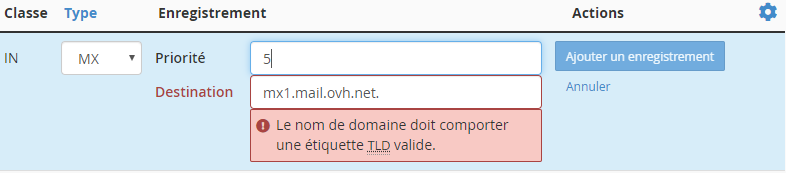

Lorsque j'essaye d'ajouter les MX
J'ai cette erreur
d'où sort cette interface? tu dois aller chez Ovh
essaye sans le point final

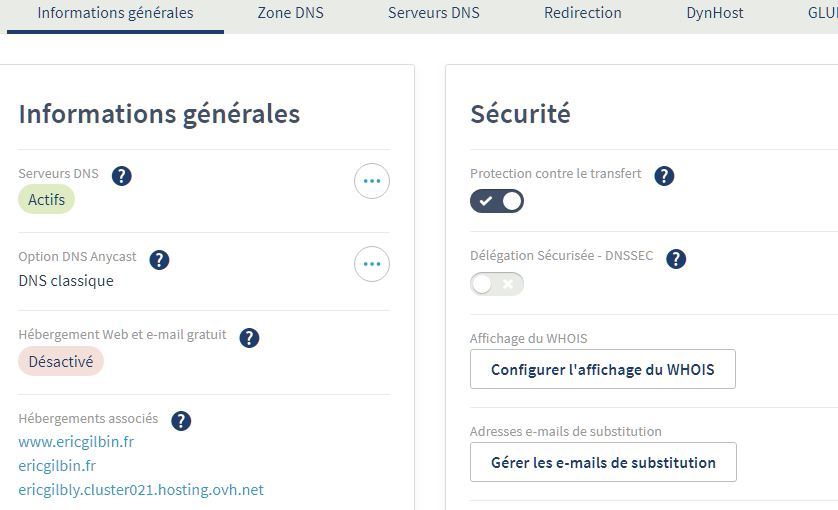

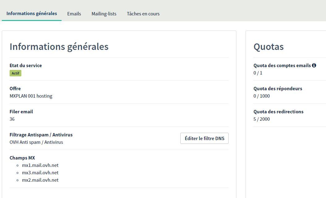

moi aussi impossible de recevoir mes mail dans mon webmail par contre l'envoie fonction.
J'ai souscrit Kimsufi.
Réponse du serveur distant :
521 No Redirect Entry for this address
```text ```text
dig +nocmd +noall +answer ericgilbin.fr MX @dns.ovh.net
ericgilbin.fr. 86400 IN MX 1 redirect.ovh.net.
dig +nocmd +noall +answer www.ericgilbin.fr MX @dns.ovh.net
www.ericgilbin.fr. 86400 IN MX 1 redirect.ovh.net.
tes MX sont pas configurés: https://docs.ovh.com/fr/domains/mail-mutualise-guide-de-configuration-mx-avec-zone-dns-ovh/ ```
