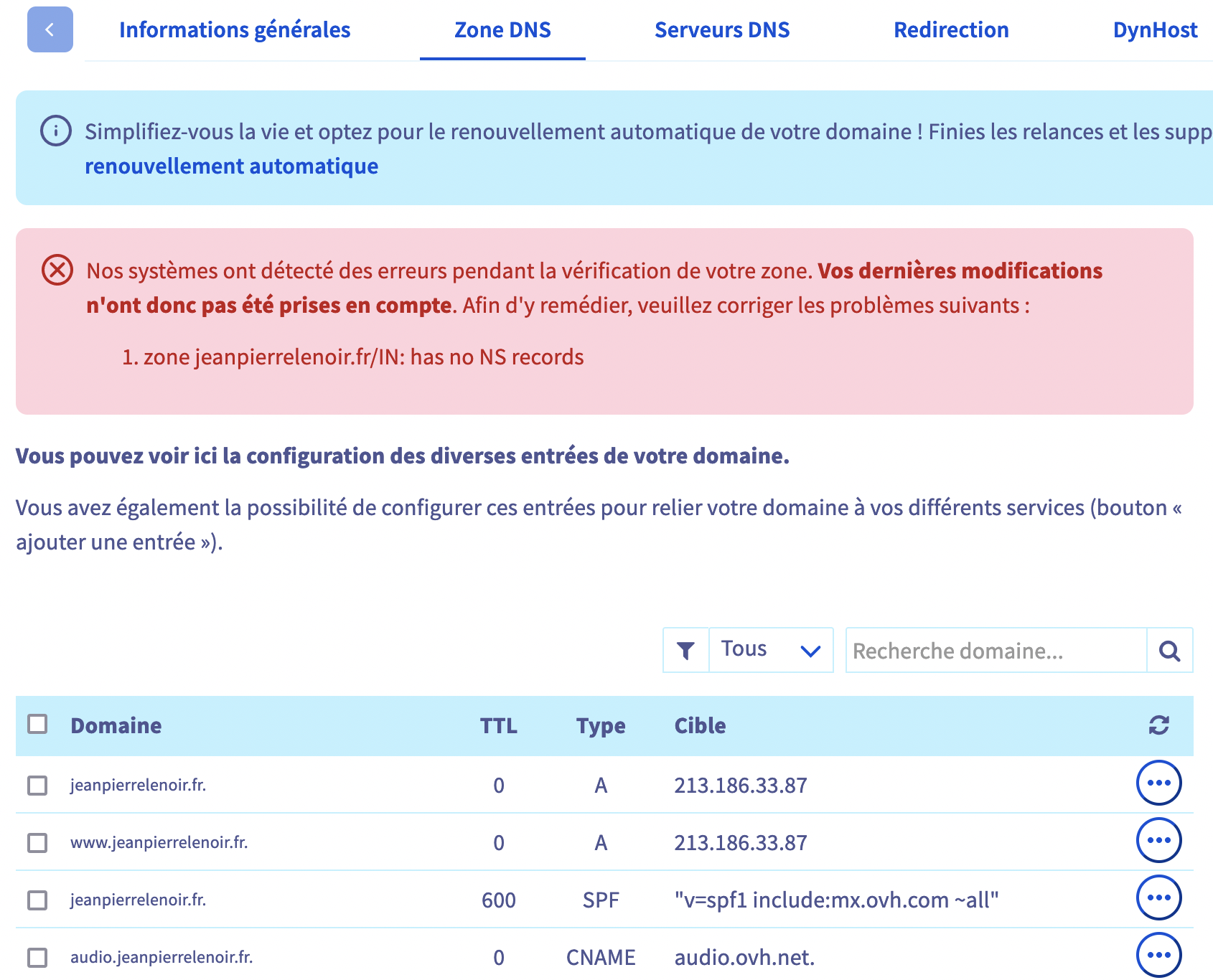

j'ai eu une réponse a un ticket : " Nos administrateurs m'indiquent qu'après-vérifications, une anomalie est lié à votre zone DNS, je vous invite à effectuer les modifications dans la zone DNS avec notre guide : …"
mais je suis confronté encore a mon ignorance !
je vous joint une copie d'écran de mon admin zone dns

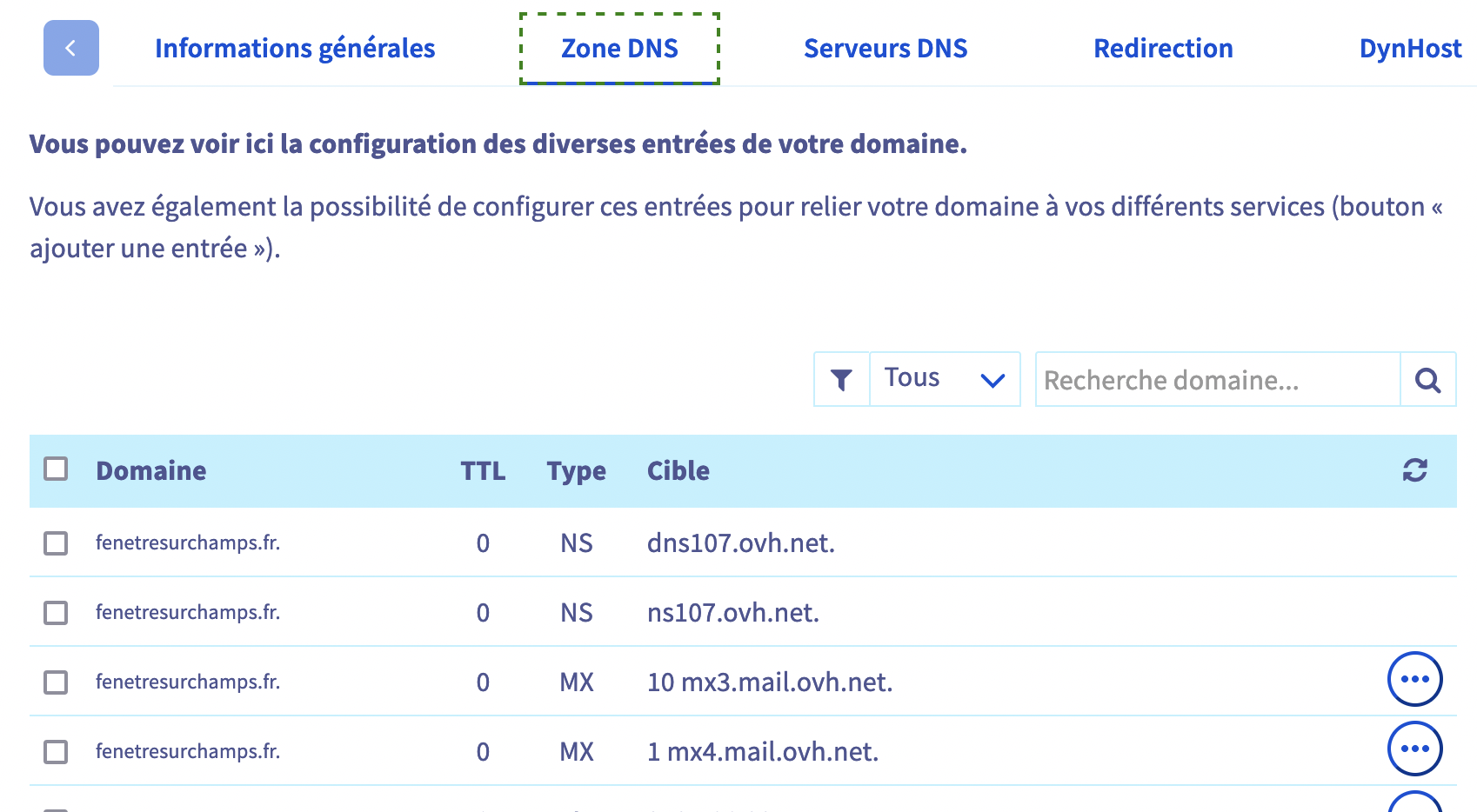

et dans cette liste, je ne trouve pas comme sur mon autre site les 2 entrées non modifiable / nom supprimable type : xxx.fr 0 NS dnsXXX.ovh.net
je joint une copie d'écran, j'ai peur de ne pas bien décrire le probleme
oui mais vous mélangez tout !!
Ce n'est plus un problème de zone DNS !
Pour l'autre domaine jeanpierrelenoir.fr n'hésitez pas à réinitialiser la zone DNS.
