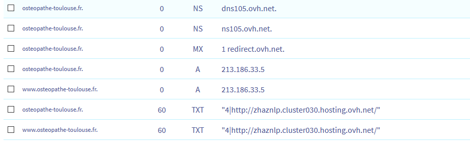

J'ai un nom de domaine (osteopathe-toulouse.fr) et un hébergement web (cluster.hosting), tous deux sur OVH. L'hébergement web utilise wordpress.
J'ai paramétré une redirection 301 du nom de domaine vers l'hébergement web (paramètre : via adresse web, en redirection 301 et en visible) dans l'objectif qu'il n'y ait que le nom de domaine qui s'affiche dans la barre url (et pour faciliter le référencement ultérieurement).
Malheureusement, c'est toujours le cluster.hosting qui s'affiche.
Je joins une capture de la zone dns et de la redirection au besoin :
Faut-il modifier quelque chose à la zone DNS ou à la redirection ou modifier quelque chose via WP ?
grosse erreur
**NE PAS TOUCHER À ÇA CHEZ Ovh, C'EST DÉPASSÉ ET DANGEREUX**
normal, sur un wordpress tu dois **faire** corriger les urls dans la base de données et certains fichiers
**ça ne peut pas** se faire en sql sans casser les variables sérialisées php
ou **tout EFFACER** pour réinstaller proprement manuellement selon les règles et **tout REFAIRE**, en https
la zone DNS sera à corriger
le Wordpresss à passer en https...
tu voudrais pas confier ça à un professionnel?

je ne connais aucun doc digne de ce nom en français et d'un niveau accessible
si tu veux jouer, fais avec ça, ça peut marcher: https://github.com/interconnectit/Search-Replace-DB/

En fait, j'ai réussi carrément plus simplement. Il fallait juste, dans le tableau de bord wordpress accéder aux réglages du site et modifier l'url affichée.
1. ou c'est une apparence et tu crois que ça marche car tu ne regardes pas toutes les requêtes
* ou ton wordpress était vide
