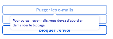

je tente une "purge"
si vous avez l'option "Purger les e-mails" c'est que votre envoie est bloqué.
Cf :
Est-ce que vous avez bien le compteur "E-mails envoyés aujourd'hui " qui s'incrémente ?
Pour avoir le bouton "purger les mails" j'ai du cliquer sur "bloquer", et le compteur augmente en effet
