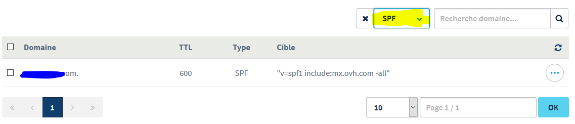

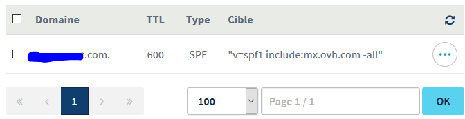

Bonjour @Fritz2cat,,
Je ne comprends pas très bien.
Comme je l'ai dit plus haut, quand je fais une recherche de SPF, je n'en obtiens qu'un :*
SPF "v=spf1 include:mx.ovh.com -all"
Où serait l'autre ?
Où serait l'autre
Comme dit de nombreuses fois dans le forum, SPF utilise des enregistrements de type TXT et non SPF.
C'est une erreur d'OVH de maintenir un type SPF.
Visualise ta zone DNS en passant par l'édition en mode textuel
Dévoile un peu ton nom de domaine, en MP si tu ne veux pas l'exposer en public.

Regarde dans ta zone DNS et vérifie les entrées TXT et les entrées SPF ; ne conserve que TXT.

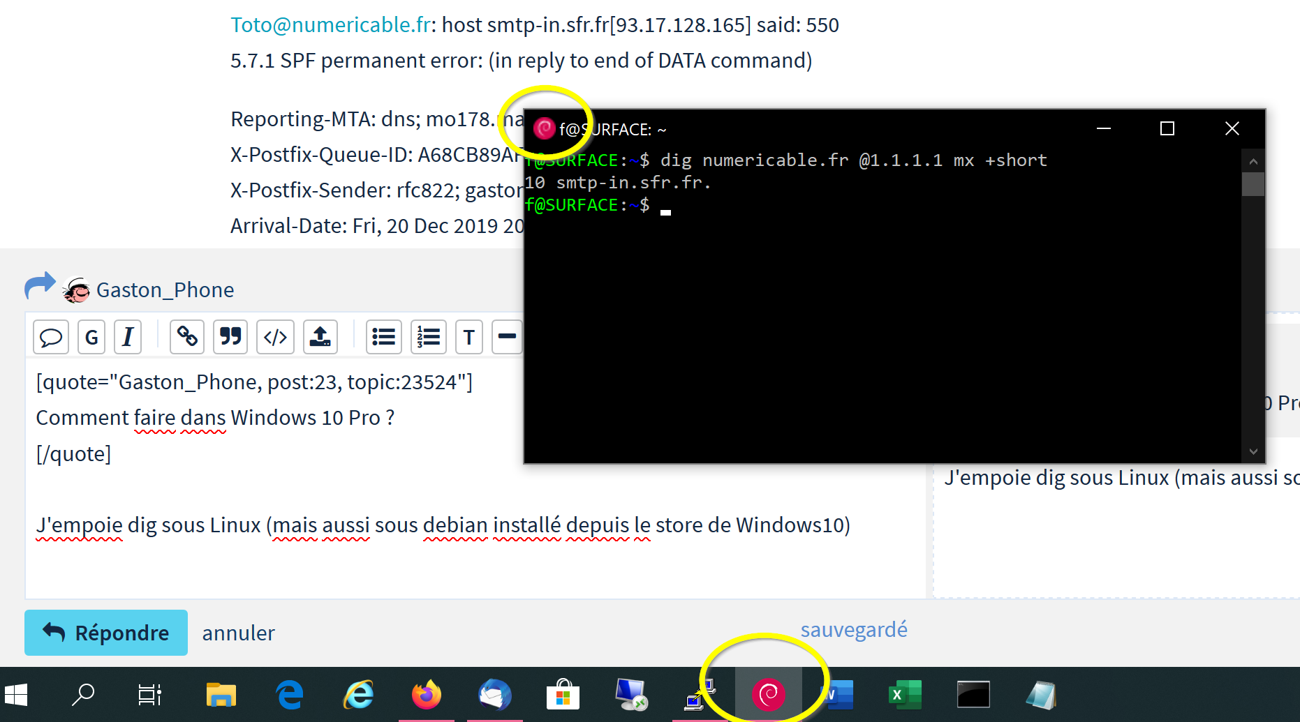

Dans "Windows PowerShell (admin), :
* J'ai bien la commande **_NSlookup_**
* Je n'ai pas la commande **_dig_**
Comment faire dans Windows 10 Pro ?
J'empoie dig sous Linux (mais aussi sous debian installé depuis le store de Windows10)
Merci @Fritz2cat et @kyodev
Entre temps, j'avais installé UBUNTU dans mon serveur Hyper-T et testé dig.
Puis j'ai été sur les sites :
* https://help.pdq.com/hc/en-us/articles/360033512792-Install-BIND-s-DIG-Domain-Information-Groper-Program
* https://downloads.isc.org/isc/bind9/9.14.9/BIND9.14.9.x64.zip
Et j'avais donc installé ces fonctions dans C:\Program Files\ISC BIND 9.
Maintenant **_dig gr****.com txt +short_** est opérationnel sur mon PC.
Encore merci à vous deux.
