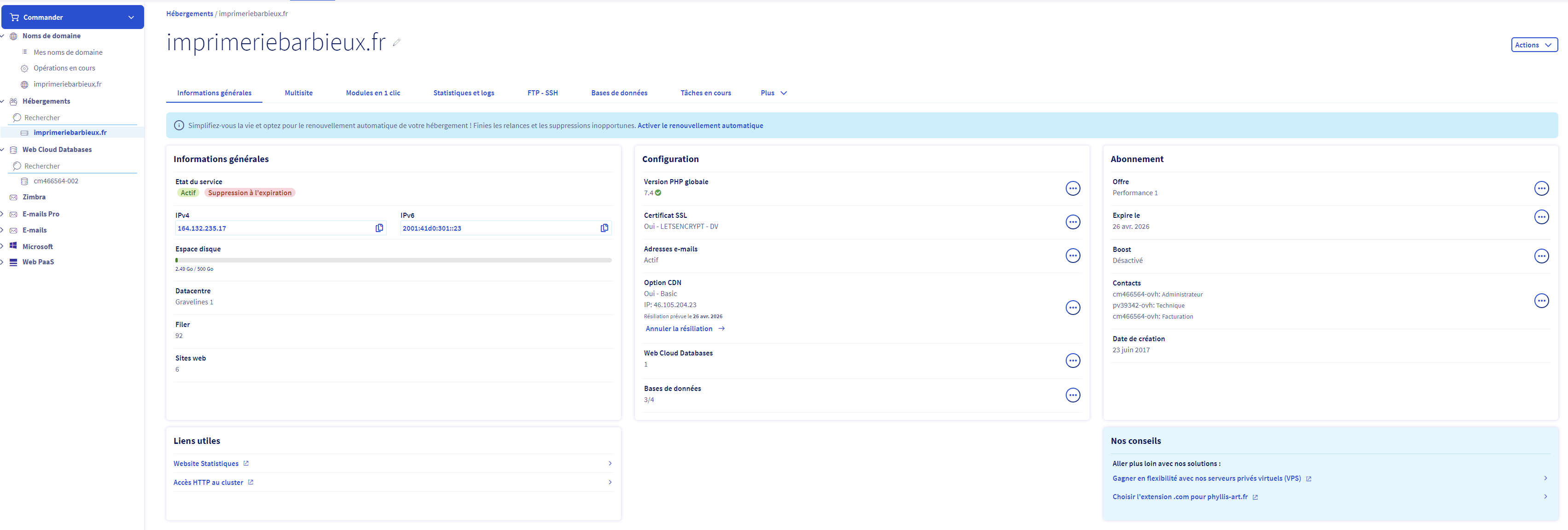

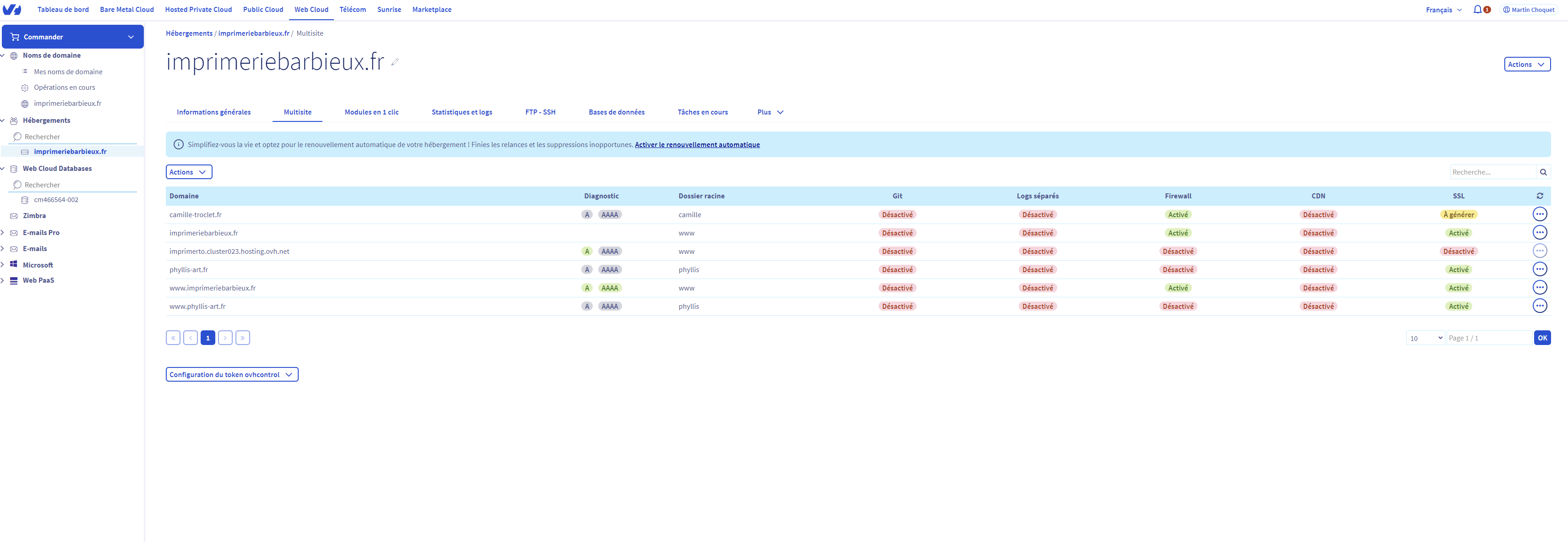

- Mon hébergement Performance 1 OVH et nom de domaine sur o2switch
J'ai récemment récupéré deux sites internet dans ce domaine : imprimeriebarbieux.fr (suite à la fermeture de la société du webdesigner). Je n'ai pas réussi à récupérer les noms de domaine via OVH, j'ai dû passer par o2switch. Maintenant que j'ai les noms de domaine et que, sur la partie multisite, j'ai bien camille-troclet.fr et phyllis-art.fr, j'obtiens ce message d'erreur : DNS_PROBE_FINISHED_NXDOMAIN lorsque je tente de les ouvrir dans un navigateur.
Je ne sais pas quoi faire et je n'ai pas envie de commettre des erreurs sur mon propre site www.imprimeriebarbieux.fr (qui fonctionne correctement).

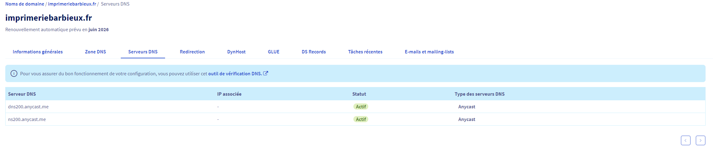

2°) En ce qui concerne le serveur DNS, @Fritz2cat, je ne trouve pas les serveurs cités (ci-joint une capture d'écran). Avez-vous un logiciel pour trouver ces serveurs DNS ?

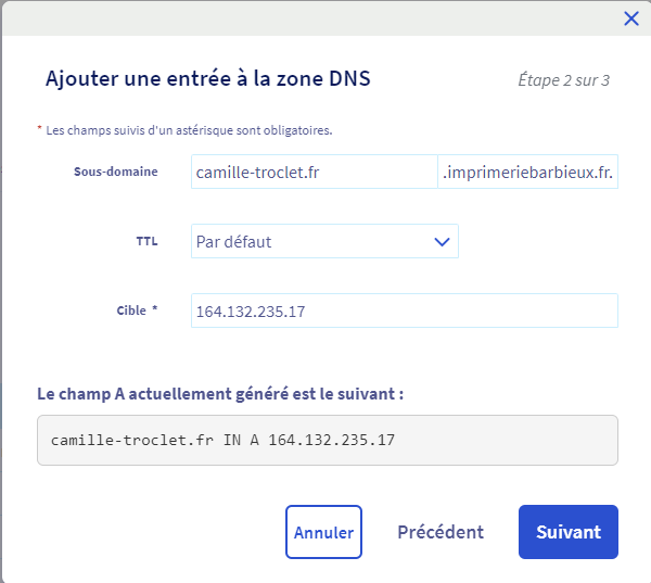

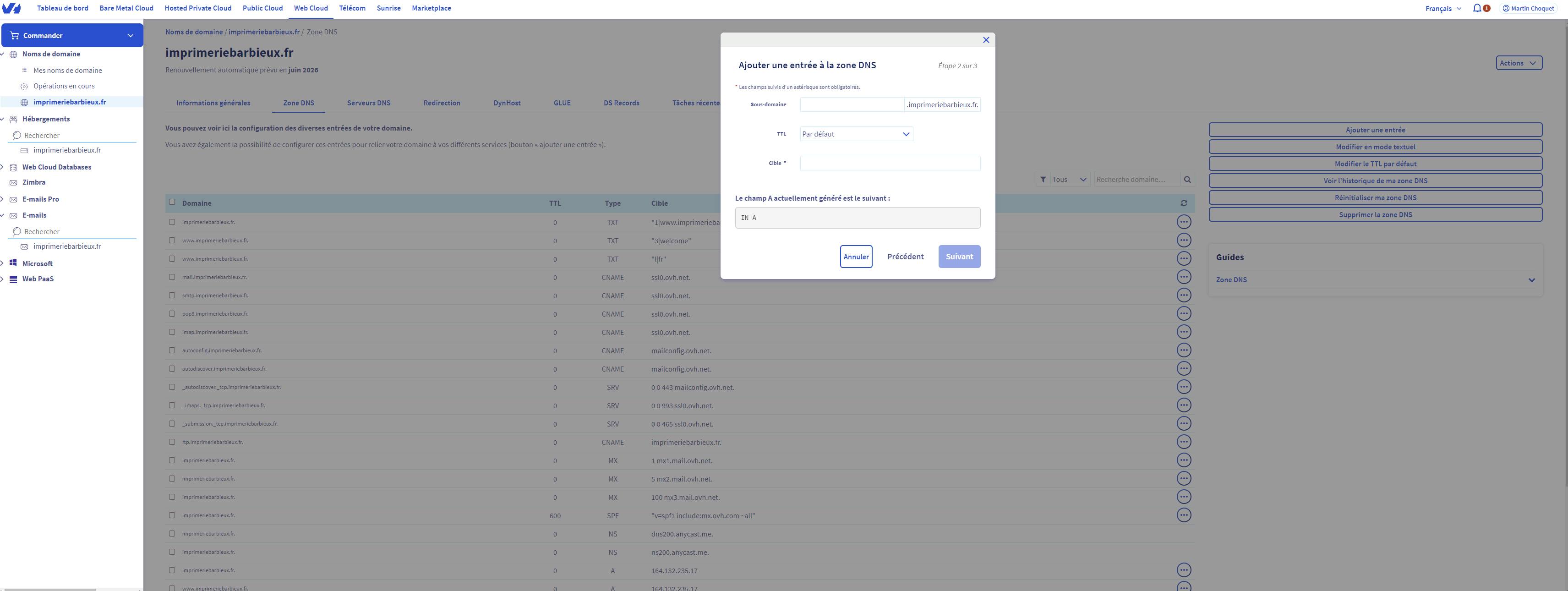

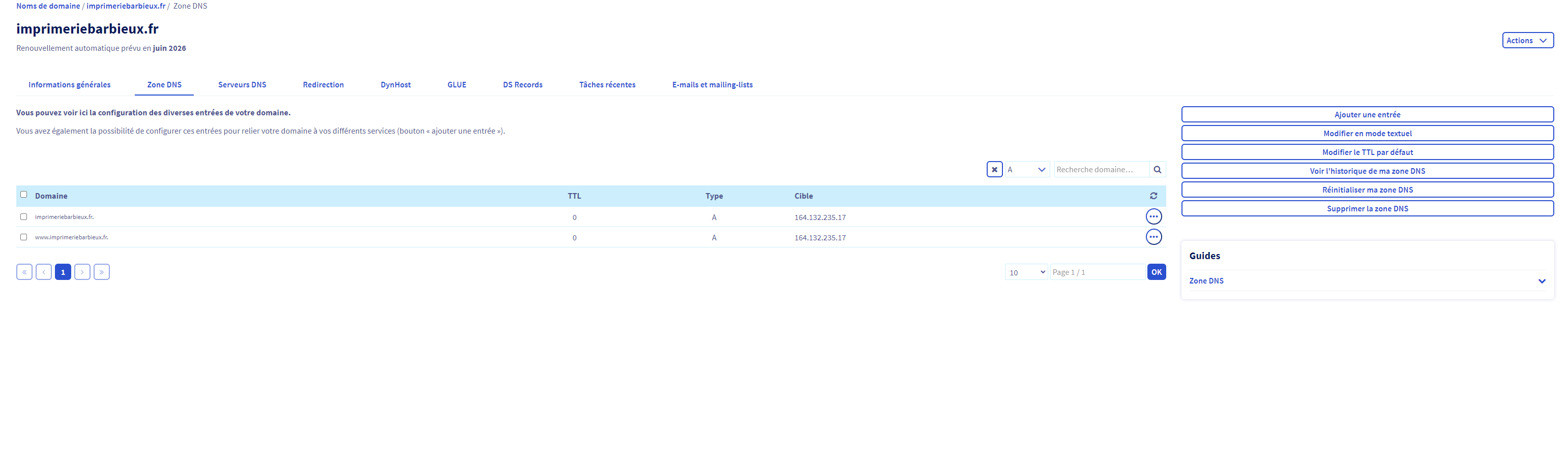

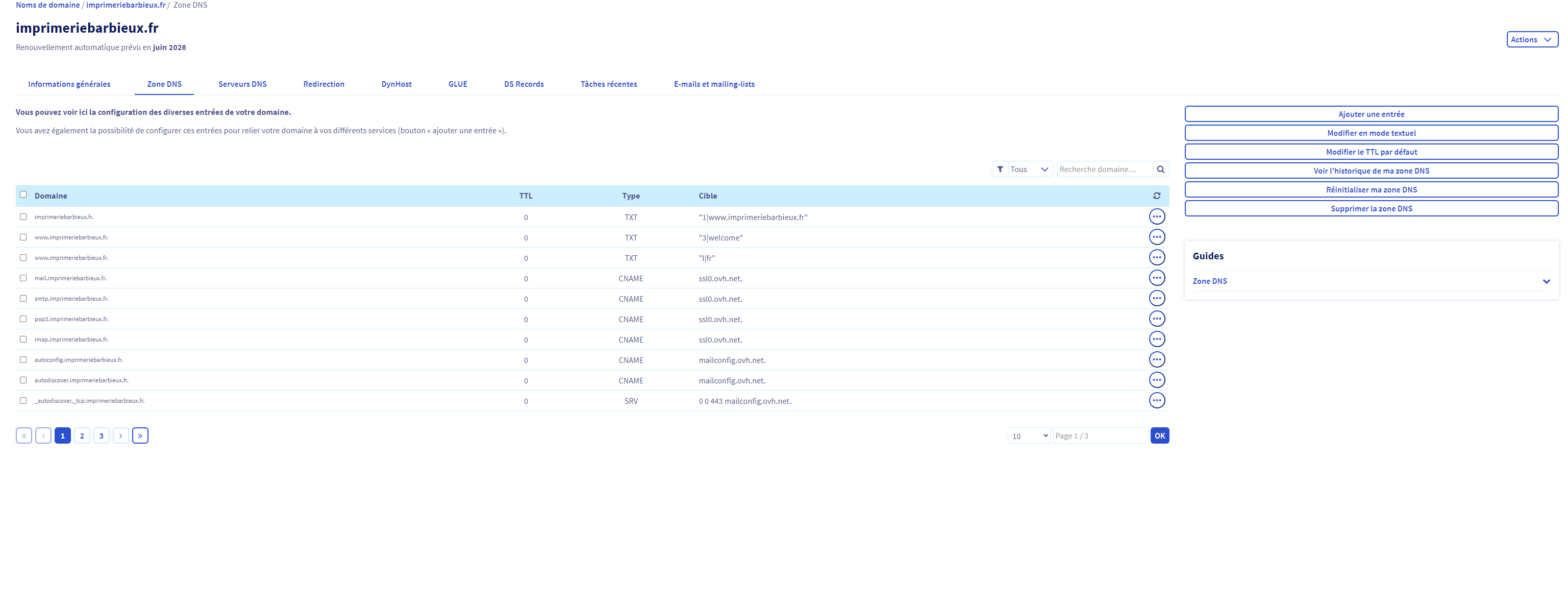

Ce que je ne comprends pas, c'est que lorsque j'ajoute une nouvelle zone DNS en prenant "A", le domaine reste sur imprimeriebarbieux.fr (ci-joint une capture d'écran).
J'imagine que pour pointer vers le bon site, il me faut le nom de domaine associé au site internet.

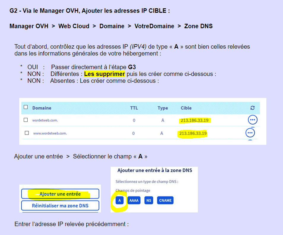

Bonjour @MartinC20
Est-ce que votre hébergement OVH est : imprimeriebarbieux.fr ?
Si OUI, c'est l'adresse IP v4 de cet hébergement qu'il faut mettre dans la Zone DNS.
Voir dans mon guide :
Bonjour @Gaston_Phone,
Oui mon hébergement est bien imprimeriebarbieux.fr.
Je dois mettre donc dans la partie sous domaine : camille-troclet.fr ? avec la cible IP de mon hebergement à moi ? ( comme capture écran ).

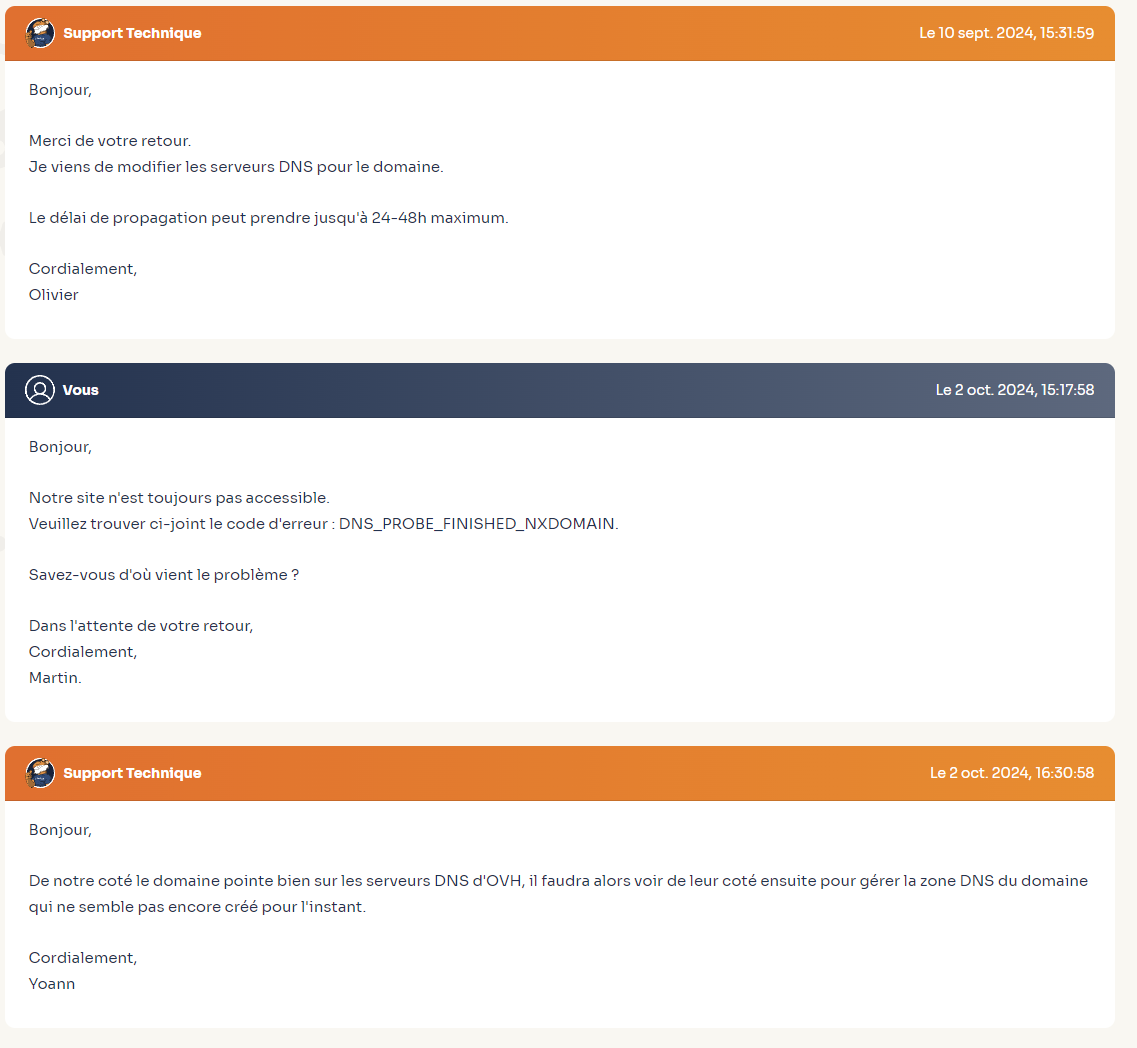

Non malheureusement sur o2switch je ne trouve pas la zone DNS ...

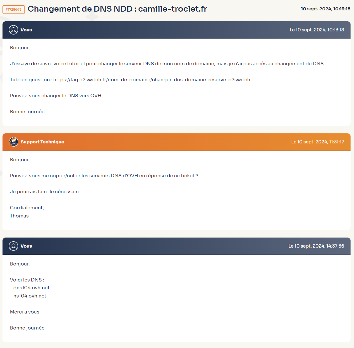

Le webdesigner avait déjà fait un ticket par rapport à camille-troclet.fr ( ci-joint la capture ).
Pour phyllis-art.fr, je vais faire une demande sur o2switch.
Du coup c'est votre webdesigner qui a donné de fausses informations à o2switch.
