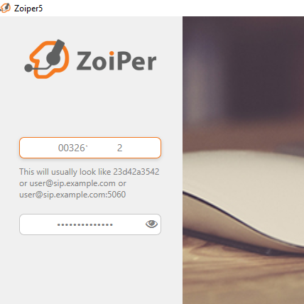

Bonsoir a tous j'aimerais savoir comment vous configurer Zoiper 5 car lorsque je le configure il ne detecte pas le SIP UDP

Bonjour @ArnaudA12
Voici une **méthode de configuration qui fonctionne à coup sûr sur tous les ANDROID** :
Suivre exactement mon guide :
--> **https://wordetweb.com/word-et-web/Softphones-zoiper-android-exemple-configuration-FR.htm ZOIPER sur ANDROID - avec la VoIP SIP OVH**
Bonjour Faston_Phone merci beaucoup pour ta reponse
mais mon probleme s'est plutôt pour PC Windons
Alors :
_**https://wordetweb.com/word-et-web/Softphones-zoiper-windows-exemple-configuration-FR.htm ZOIPER sur WINDOWS et OVH**_
Merci Gaston_Phone
Zoiper a-t-il fonctionné sur ton Windows ?
Bonsoir Gaston non je n'ai pas pu c'est toujours le meme probleme
Bonjour @ArnaudA12
Es-tu sûr du mot de passe rentré ?
Comme il est masqué :
* écrit le dans un fichier blocnote xxx.txt (pas Word)
* Puis copier/coller dans Zoiper
Est-ce bien le mot de passe que tu as créé dans le manager :
**MANAGER > Télécom > Téléphonie > Login_OVH > SIP 0033xxxx > Gestion > Mot de passe de la ligne SIP**
Bonsoir @ArnaudA12
Je viens d'installer zoiper sur mon pc.
Au moment du login il faut juste rentrer le numéro de la ligne, pas le @sip5.ovh.fr et pour moi ça été comme sur des roulettes.
Pas eu besoin de la page authentication / outbound proxy.
Direct le udp en vert.
Juste au début de l'install windows demande l'autorisation dans le pare-feu, vérifier que zoiper est bien autorisé.
Bonne chance :)
En effet, la dernière version de ZOIPER l'autorise.
