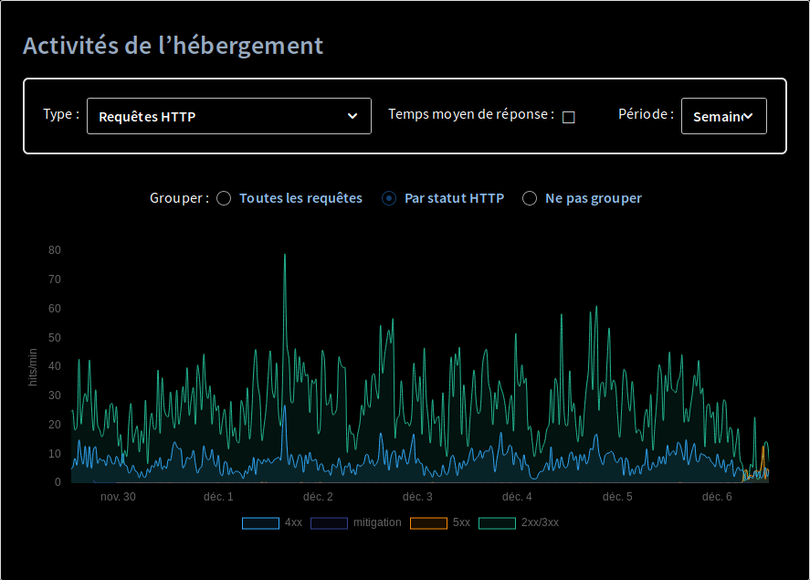

Je tiens à préciser au préalable que je n'ai effectué aucune tâche de maintenance récemment sur mon site web.
J'observe actuellement une dégradation de service de mon hébergement web.
Le problème semble lié à la base de données qui est hébergée sur mysql55-255.perso, et très probablement à la tâche suivante : http://travaux.ovh.net/?do=details&id=35499
Merci de faire le nécessaire pour un retour à la normale.
Problèmes de base de données sur hébergement mutualisé
