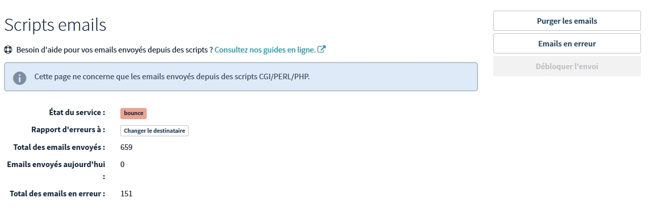

C'est ce que je pensais faire jusqu'à ce que je vois que le bouton pour réactiver tout ça est grisé.
Voir photo :
Benoît.
si vous cliquer sur "emails en erreurs" vous avez quoi ?
Car si les mails était bloqué mais que les robots continuer de passer par le site pour envoyer les mails c'est normalement que OVH ne va pas vous laisser débloquer comme ça sinon cela va ré-envoyer les mails de spam qui ont été bloqué.
Du coup normalement il faut "purger les emails", mais cela aura pour effet de purger TOUS les mails bloquées, qu'il soit illégitime ou non.

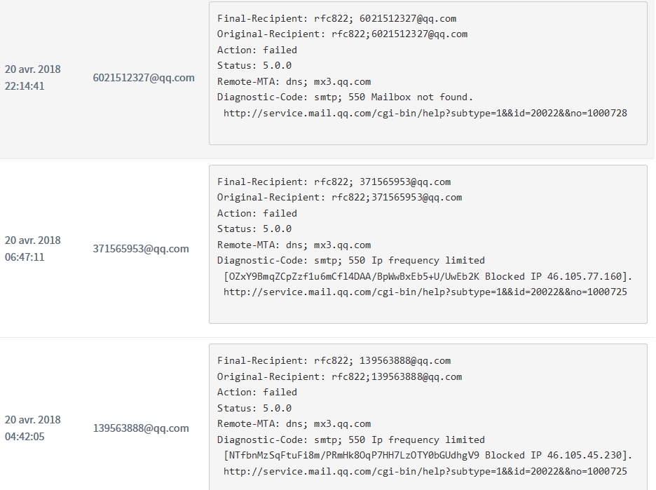

Voilà ce que j'ai :
Il y en a au moins 100 du même genre.
Et j'avoue ne pas savoir lire ou décoder les infos qu'il contient.
Benoît.
Le premier : L'adresse du destinataire n'existe pas.
donc il vous faut purger les mails avant de demander le déblocage.

D'expérience les mails envoyés à *@qq.com sont souvent des mails en chinois donc c'est possible de les supprimer sans risque... Je ne connais pas de français qui utilise qq.col
Exactement Buddy, c'est bien ce que la Directrice de l'école m'avait dit. Des dizaines de Mails écris en Chinois.
