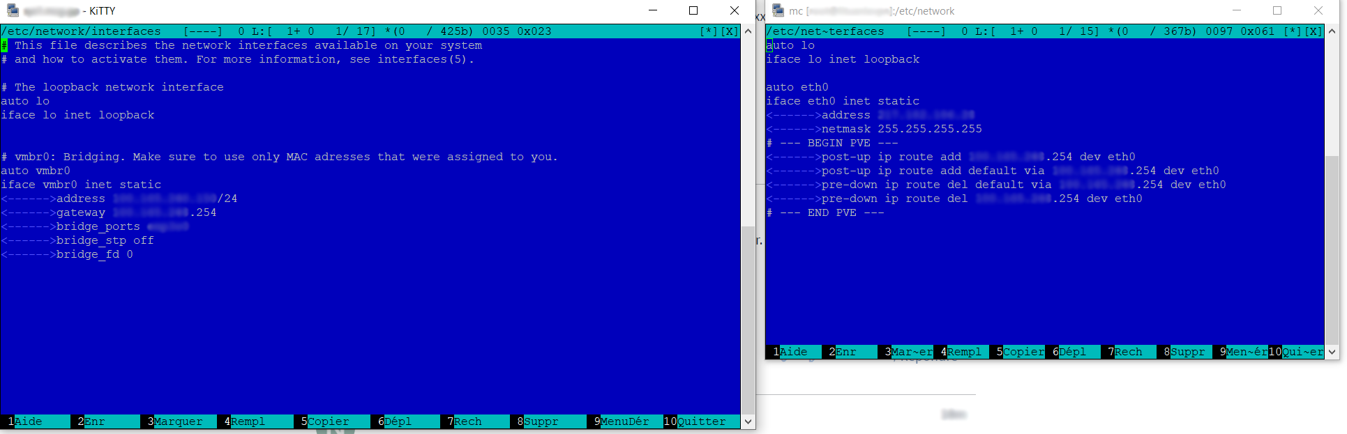

C'est fait.
L'hote est à gauche, le LXC à droite.
La config sur le LXC est autogénérée, je te conseille de résoudre ton problème à partir du GUI de proxmox.

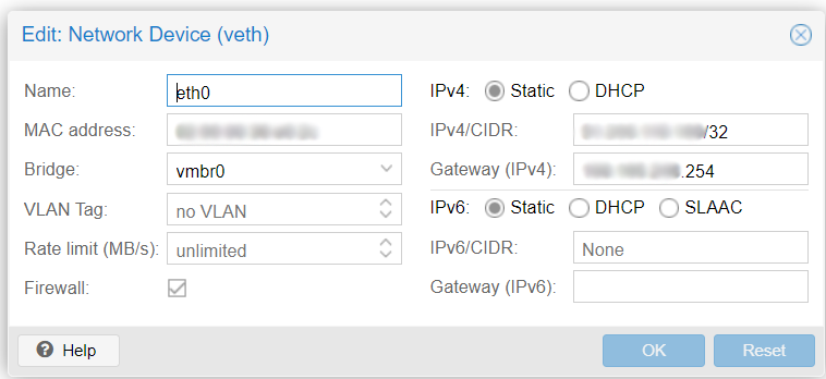

A toutes fins utiles, une capture écran d'une config LXC via le proxomox GUI
Dans le champ Gateway(IPV4) tu mets l'IP de ton hôte en remplaçant le dernier bloc de l'adresse par 254.
Dans IPVA/CIDRip : ton IPFO suivi de /32
Ne pas oublier de fournir l'adresse MAC associé à l'IPFO.
Tout est expliqué ici :
https://pve.proxmox.com/wiki/OVH
Bonjour David,
Merci, je regarde toutes tes réponses et je suis désespéré : j'ai fait tout ça comme ça.
Par contre, je ne vois pas ton interface 'physique' dans la configuration du host ?
Et j'ai l'impression qu'il y a deux interfaces dans les bridge_ports ?
J'avais fait ça aussi dans la GUI mais voyant que ça ne marchait pas, j'ai essayé des configurations plus exotiques en rapport avec ce qui fonctionne en mode rescue... et qui fonctionne aussi sous proxmox MAIS qui permet juste d’accéder à l'hôte, pas aux VM :-(
Bon, je vais tester une réinstallation de zéro.
Le nom de mon interface physique (la seule que j'ai) est sur la ligne bridge_ports. C'est souvent, eno1, eth0, ens18, etc.
Si la config réseau de ton host n'était pas correcte, le hôte proxmox ne serait même pas accessible.
