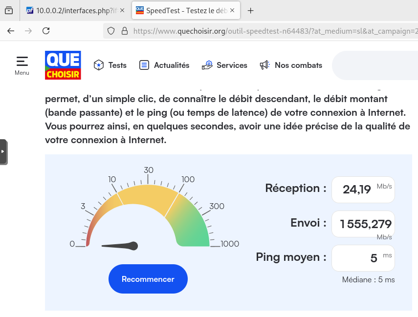

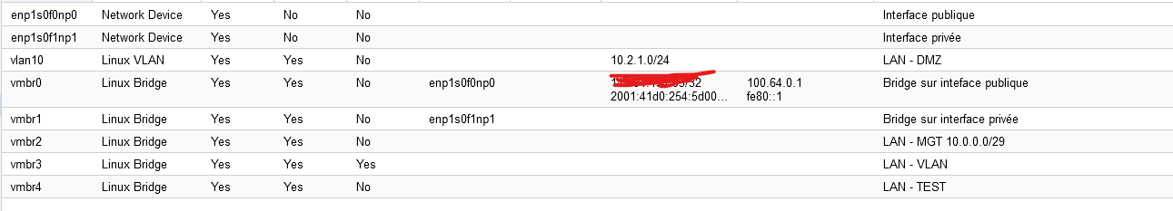

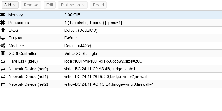

avez-vous tester en mettant directement l'IP public sur la VM pour n'avoir aucun intermédiaire ?
Pour détailler :
Configuration réseaux coté Proxmox :
Configuration Pfsense :
Test débit depuis VM de management :

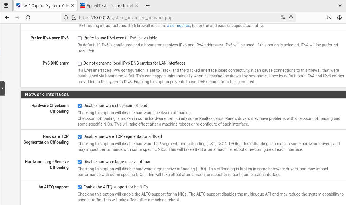

dans pfsense vous avez désactiver les options qui vont bien en cas de virtualisation ?
Merci pour ton aide.
Oui cela a été fait.
Désolé je ne l'avais pas préciser dans mon message initial également CF la PJ :

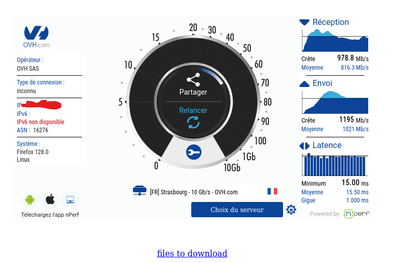

Pour la 3ème question.
Pas de problème de débit quand directement monté sur une IP publique.
