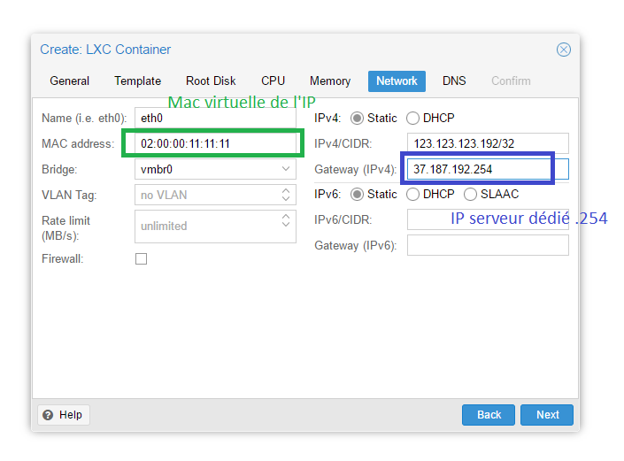

Bonjour Didier,
oui il faudra associer une MAC virtuelle pour chaque adresse IP et un masque 255.255.255.255.
Car le gateway d'un container est toujours l'adresse IP du serveur .254
https://img.virtubox.net/images/2016/12/15/Screenshot20DFGMT.png
Il n'est pas possible de faire autrement car les distributions linux n'accepte pas d'avoir un gateway qui n'est pas dans le même sous réseau que l'adresse IP du container.
Sur une VM KVM, c'est la même chose mais il faut le faire à la main après l'installation.

Oui, je pourrais définir plusieurs interfaces :
Le gateway des containers est en .**254** pas en .255.
Pour ce qui est des IPs, pourquoi souhaitez vous les mettre sur un seul et même container ?
Vous pouvez très bien créer 16 containers avec votre block, toujours en suivant la même configuration.

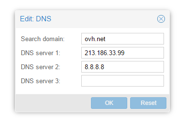

Enfin vérifiez bien les options DNS du serveur hôtés qui ne sont pas toujours correctes :

DNS : j'ai laissé ce qui était indiqué : "use host settings"
et ça semble fonctionner, car mes conteneurs LXC ont bien accès à Internet (sur la 1ère IP). La résolution DNS se fait correctement.
Merci et bon WE :slight_smile:

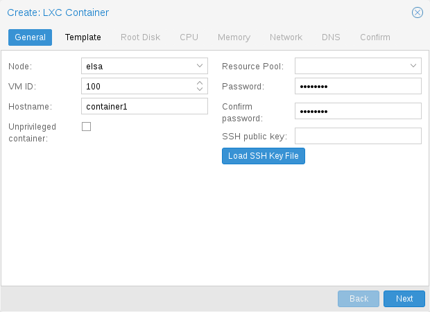

Pour ce qui est des containers unprivileged, il y a juste à cocher la case lors de la création.
https://img.virtubox.net/images/2016/12/17/gui-create-ct-general.png
Et pour recevoir les upgrade proxmox, il n'est pas nécessaire d'avoir un abonnement proxmox, il faut simplement vérifier dans /etc/apt/sources.list.d/ que le dépot pve-entreprise n'est pas utilisé (ajouté un # devant la ligne) et que par contre le pve-no-subscription est bien actif. Après quoi les mises à jour peuvent se faire depuis l'interface proxmox

Le fait de multiplier les interfaces pour avoir plusieurs IPv4 123.123.123.1 , .2 et .3 , avec 3 fois la même gateway 123.123.123.254, ça doit poser problème !
C'est certainement ça le caractère aléatoire, que ça ping parfois sur une, parfois sur l'autre interface...
Oui en fait, en relisant un peu la doc OVH et celle de proxmox, il faut ajouter une seule interface, puis ajouter les IPs suivantes en tant qu'alias, un peu comme avec un bridge.
Des exemples sont disponibles sur la documentation OVH Canada : http://docs.ovh.ca/fr/guides-network-ipaliasing.html
@VirtuBox En commençant à faire ce test, je me rends compte que ça n'ira pas.
En **Proxmox 3.4 OpenVZ**, l'association Mac Address / IPv4 était automatique.
Pas besoin de créer une Mac Address virtuelle OVH.
En **Proxmox 4.4 LXC**, il faut absolument créer une Mac Address virtuelle OVH, et mettre cette MAC dans la config de l'interface via Proxmox...
Sans ça, l'interface n'est pas accessible et ne répond pas !
Alors, si j'ajoute des IPv4 en alias eth0:0, eth0:1... sur l'interface eth0 , comme se fera la correspondance avec les Mac Addresses OVH ?
Je ne pourrai mettre qu'une seule MAC sur la 1ère IPv4, celle de l'interface principale eth0.
Bon, je refais des tests de la façon classique, avec 10 interfaces eth maximum.
@VirtuBox Je viens de créer un nouveau conteneur LXC (sans privilège) .
J'ai créé dans Proxmox 4.4, les 8 interfaces :

Je n'ai pas modifié manuellement, juste ajouté les interfaces avec leurs MAC Adresses virtuelles OVH depuis Proxmox 4.4.
... et ça fonctionne !
Tous les pings répondent :sunglasses:
Mais ... pourtant j'avais fait un test avec un conteneur avec 3 IPv4 et le ping était aléatoire d'un reboot à l'autre...
Je vais comparer les fichiers /etc/network/interfaces ...
