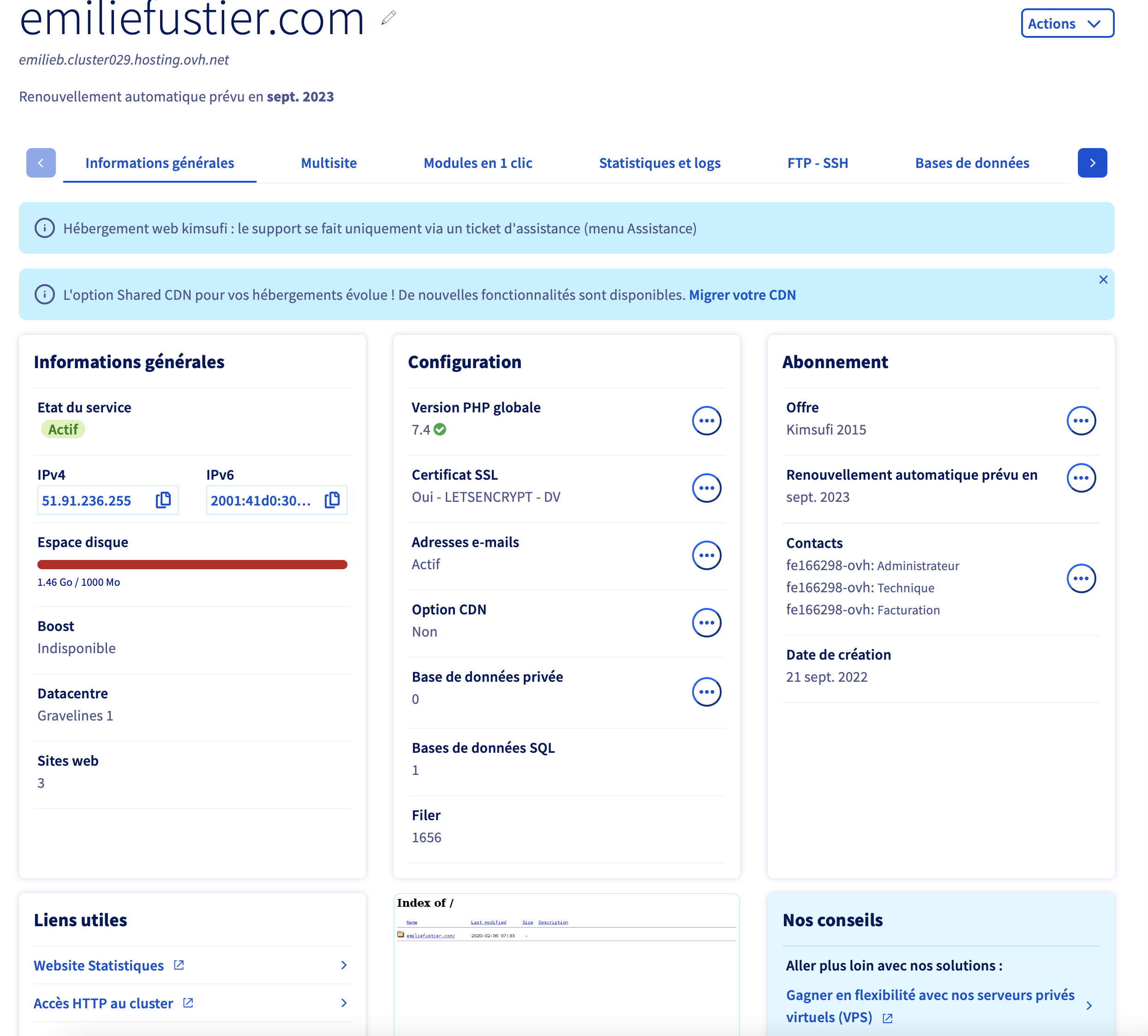

Bonjour à toutes & à tous, j'aurai besoin d'aide SVP...
Lorsque je tape mon site, je tombe sur index of /
Cela me met un fichier de mon site et quand je clique dessus je tombe sur mon site.
PS : je suis totalement novice dans ce domaine.
Je ne sais pas comment résoudre cela pour tomber directement sur mon site web.
Cela fais plusieurs jours que je suis deçu et je n'y comprend rien..
Merci d'avance !
Que faire en cas de page Index of / ?

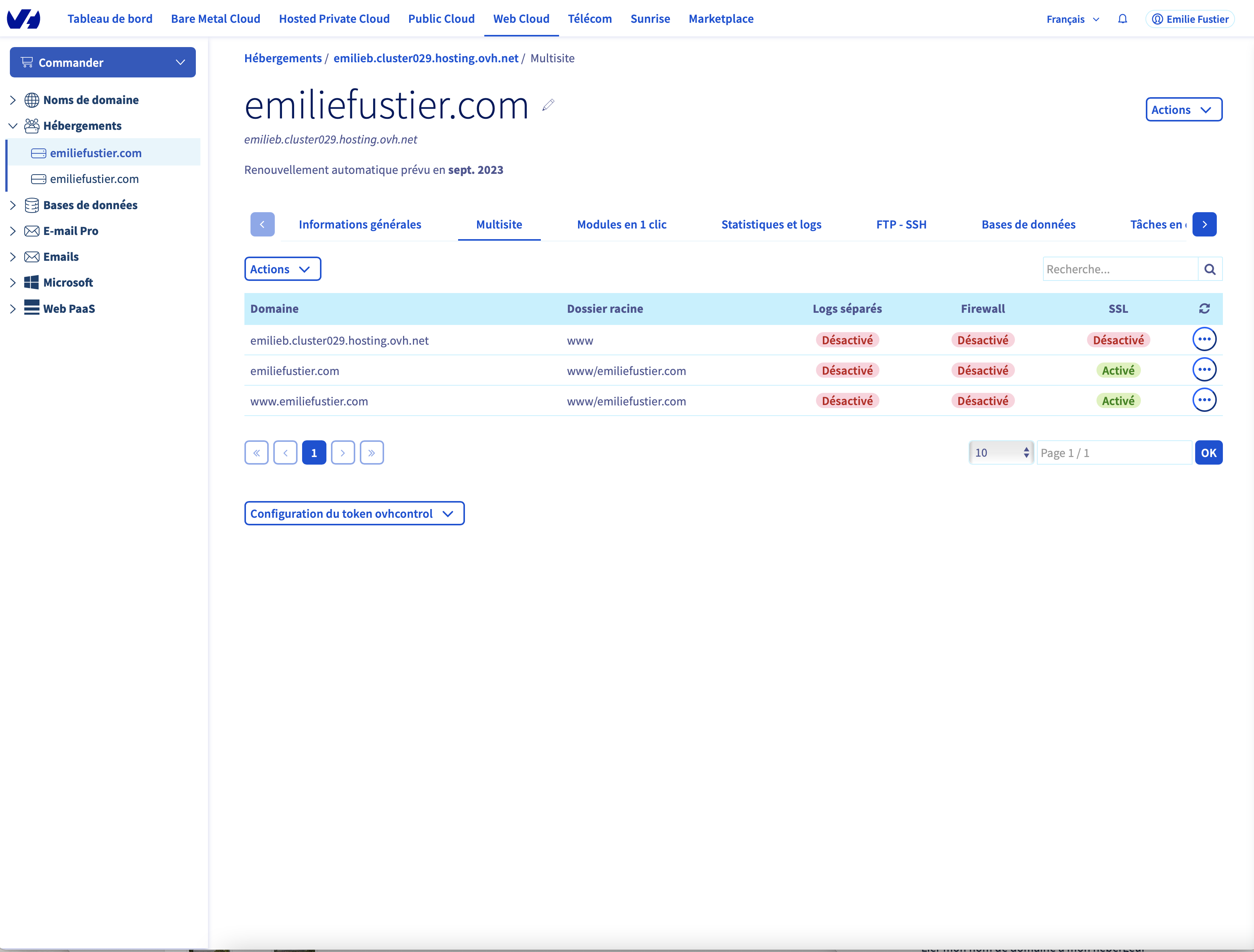

Bonjour @EMILIEF7
Allez, encore un site installé avec la solution en un clic !
Dans le multisite, remplacer le dossier **www** par **www/emiliefustier.com**
Je vous remercie de votre retour rapide.
Donc si je comprends bien :
Hebergement -> multisite -> dossier racine WWW je change en www/emiliefustier.com ?
Sur les 3?
je suis un peu perdu..
Sur les trois !
sur le premier cela ne fonctionne pas le changement : Une erreur est survenue lors de la modification du ou des domaines de votre hébergement mutualisé.
et sur les deux autres c'est fait mais cela ne change rien

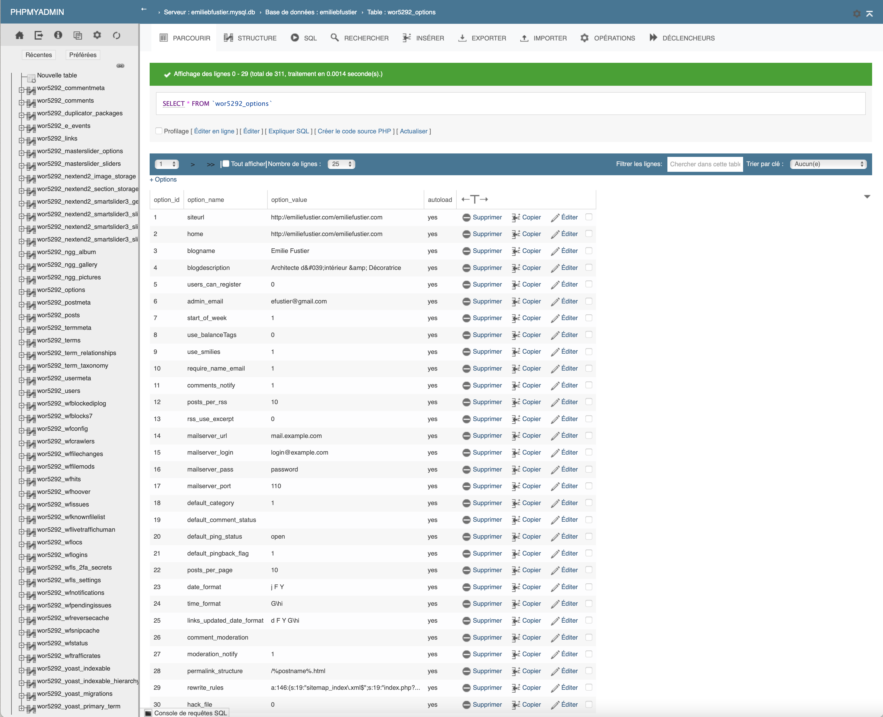

OK, Il faut passer alors passer par Phpmyadmin :
Dans mon guide : **S2 - Modification via la Base de Données**
Mettre une copie d'écran pour que je puisse voir :
Champ "siteurl" de la table "wp_options"
Champ "home" de la table "wp_options"

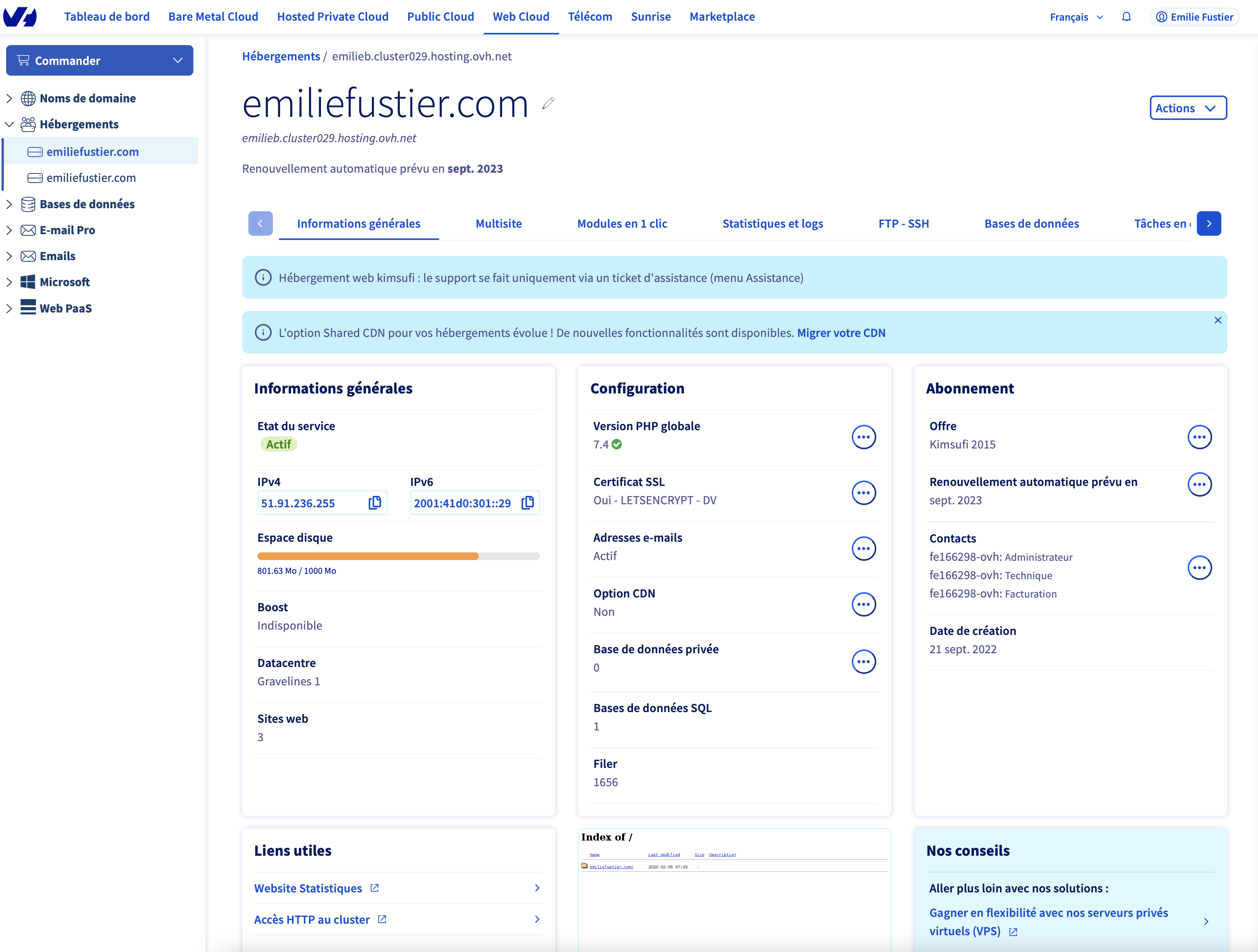

en actualisant OVH espace disque est passé en rouge..
Par Phpmyadmin :
Remplacer **https://emiliefustier.com/emiliefustier.com**
par **https://emiliefustier.com**
c'est modifier
C'est bon chez moi.

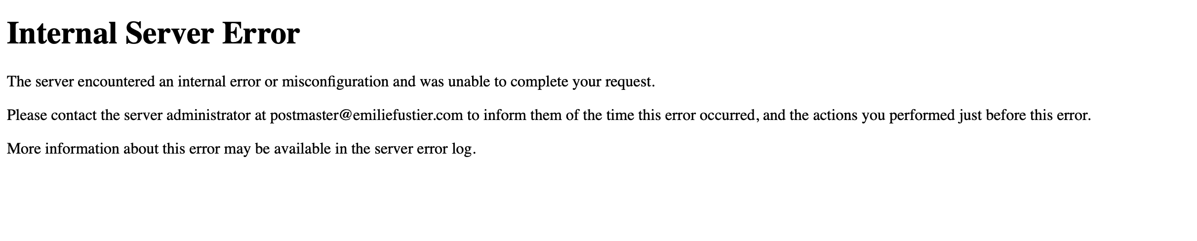

Videz le cache de votre navigateur. Testez avec un autre navigateur.
il y a uniquement la page d'accueil qui fonctionne. sur réalisations par exemple error 500
Egalement toujours impossible de me connecter a wordpress
Bon, il reste des cochonneries dans la base de données.
