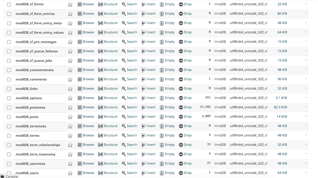

Je suis allée sur phpMyAdmin, et voici les tables, savez-vous quelle tables je dois vider ?
Merci !
