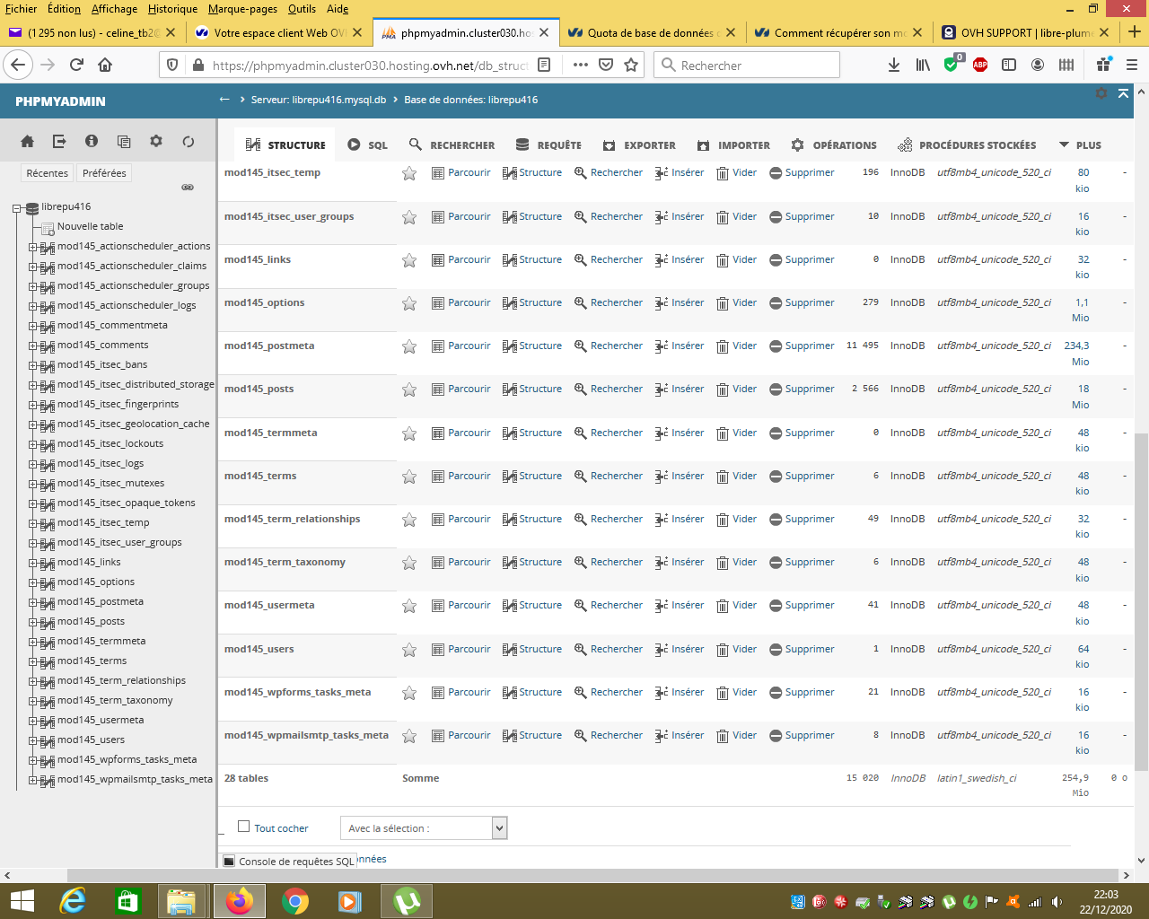

bon ben c'est la table postmeta.
Il n'y a pas de solution unique, ç'aurait été trop beau.
les articles sont nombreux, par exemple
https://wordpress.org/support/topic/how-to-safely-clean-the-wp_postmeta-table/
Donc, on ne sait pas ce qui me prend beaucoup de place, avec de la donnée comme ça ?
Edit : Bon, je viens de comprendre, c'est donc la postmeta qui prend de la place. Je ne sais pas du tout à quoi ça correspond, je vous ai dit que je n'étais pas une flèche en langage informatique... je vais fouiller un peu.... Et désolée encore de vous faire perdre votre temps, mais c'est du chinois pour moi tout ça :(

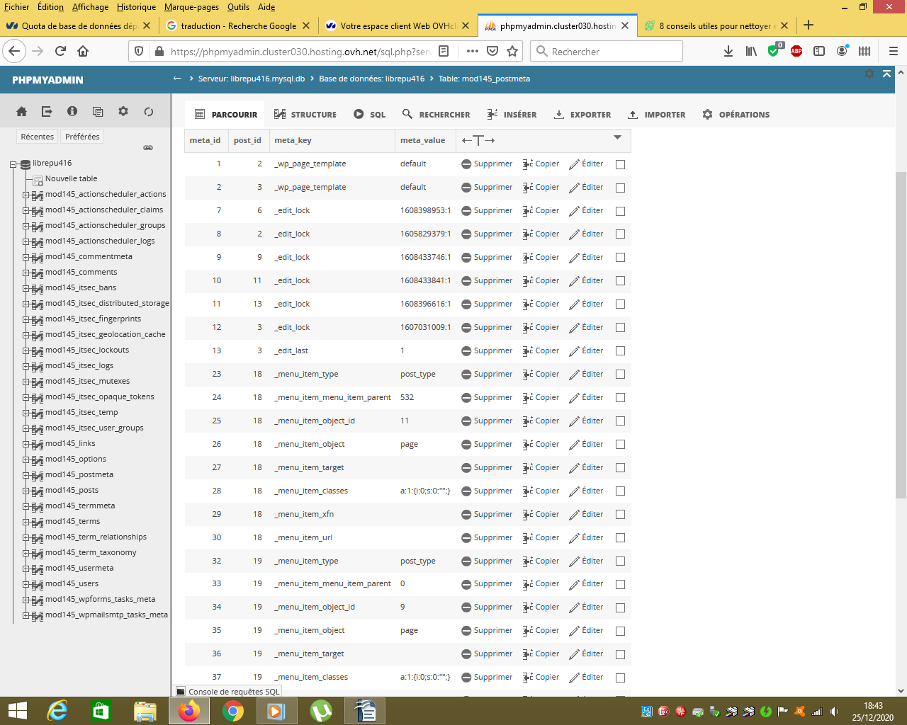

Par exemple dans l'écran ci-dessous, quand la meta_value est égale à 0, pensez-vous que je peux supprimer la ligne ?

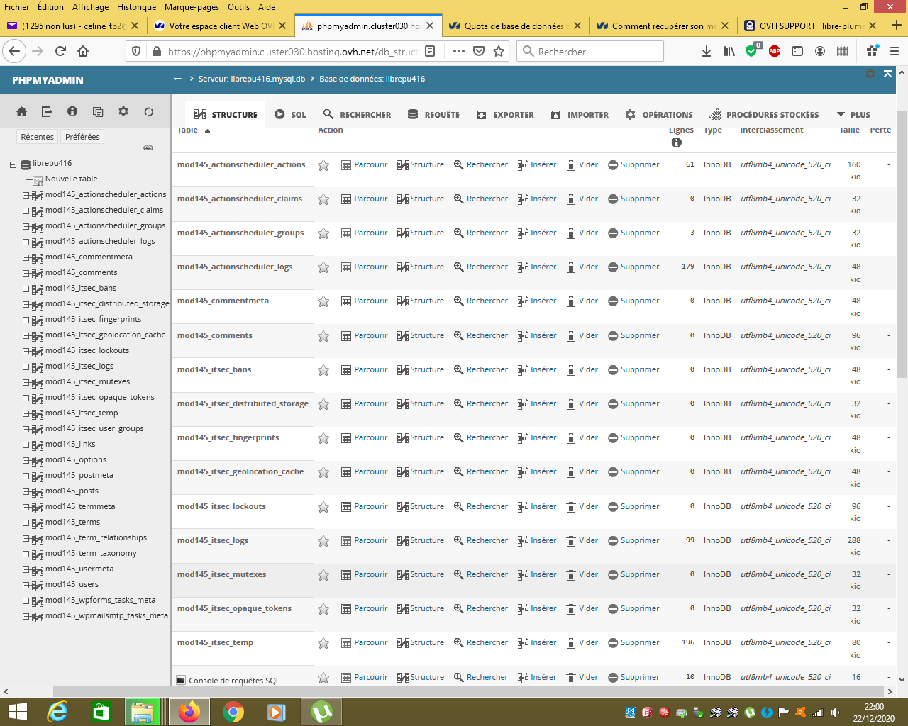

Ne parvenant à rien côté postmeta, je suis retournée fouiller mes tables et je ne sais pas si avoir autant de logs est normal ? En farfouillant je me rends compte que les logs itsec (Ithemes Securtiy) prennent énormément de place, est-ce normal ? Rien à trier de ce côté-là à votre avis ?
Je suis en attende de vos réponses ou propositions, merci d'avance pour quiconque voudra bien m'aider malgré la période de fêtes.
il ne me semble pas.

Et vraiment, les logs de Ithemes Security prennent quand même 288 kio, ça vous paraît donc normal ?
288 kio
Ca fait 0,28 MB ou 0,00028 GB donc c'est peu.
