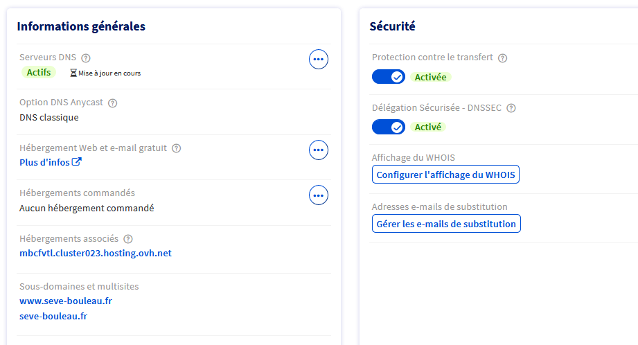

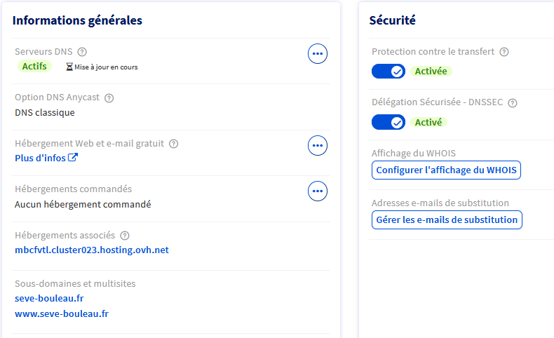

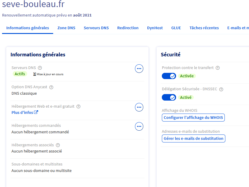

la zone DNS à l'air d'être bien configurée. (configurée comme toutes les zones DNS de mes autres sites hébergés chez OVH). Mais dans les infos générales du nom de domaine, je n'ai aucun hébergement associé, c'est ça qui m'inquiète un peu. Alors que j'ai ajouté le nom de domaine dans le multisite de l'hébergement. les lignes A pour le mon domaine.fr sont ajoutées dans la zone DNS mais pas de lien encore.
J'ai fait ça en début d'après midi et j'ai transféré le nom de domaine de Ionos ce matin.
et j'ai cette phrase d'erreur quand je clique sur mon nom de domaine
"Une erreur est survenue lors du chargement des informations du WHOIS. Veuillez réessayer ultérieurement."
Je me demande si le transfert du nom de domaine est bien fini ?

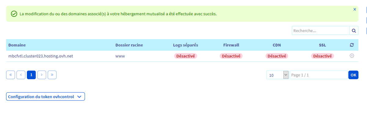

et je viens d'avoir un message d'erreur sur mon onglet multi site
"Une erreur est survenue lors de la modification du ou des domaines de votre hébergement mutualisé."

Côté nom de domaine sur OVH (1bouleau.frbouleau.fr), j'ai ce message d'erreur "Une erreur est survenue lors du chargement des informations du WHOIS. Veuillez réessayer ultérieurement."

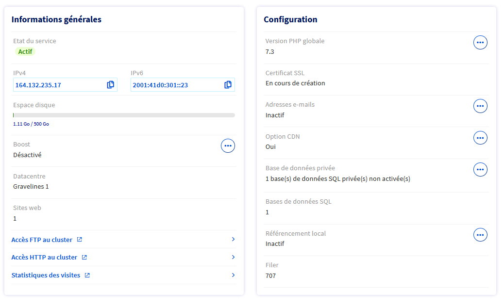

Côté hébergement (mbcfvtl.cluster023.hosting.ovh.net), j'ai ce message d'erreur quand j'essaye d'ajouter le domaine 1bouleau.frbouleau.fr au multi site "Une erreur est survenue lors de la modification du ou des domaines de votre hébergement mutualisé."

tout le problème ce matin mais avant de joindre le service client, je viens de voir qu'il ya une mise à jour en cours sur les serveur DNS avec un petit message "un délai de propagation de 48h est nécessaire suite à vos modifications".
Sais tu d'ou cela pourrait venir ? Cela peut il venir venir de ce que tu me disais hier (réinitialisation ancienne zone DNS encore active) ?
n'importe quoi ça, sans importance
mais la zone est installée, c'était donc la rapidité selon Ovh en oeuvre

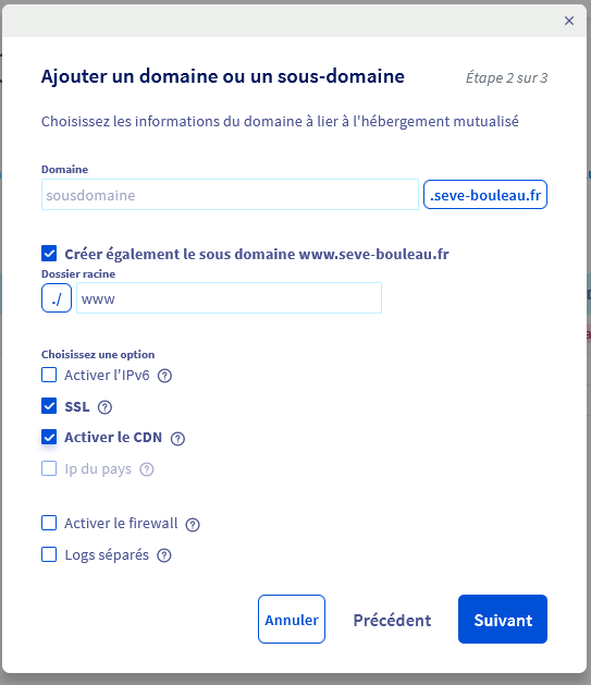

il te reste à déclarer le domaine sur un hébergement: https://docs.ovh.com/fr/hosting/multisites-configurer-un-multisite-sur-mon-hebergement-web/

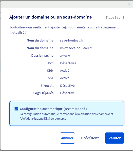

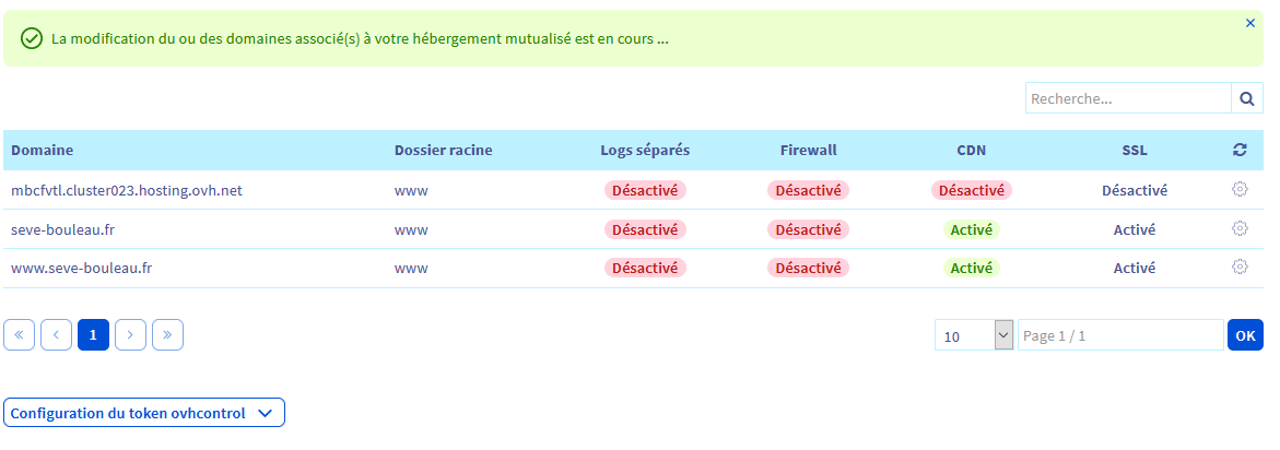

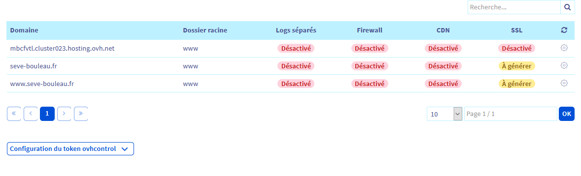

C'est ce que j'essaye de faire depuis hier. Mais les lignes seve-bouleau.fr et www.seve-bouleau.fr disparaissent au bout d'une heure et j'ai le message "Une erreur est survenue lors de la modification du ou des domaines de votre hébergement mutualisé."
Petit changement encourageant, l'hébergement est rattaché à mon nom de domaine. J'attend une petite heure pour voir si ça fonctionne.
> Mais les lignes 1bouleau.frbouleau.fr et www.1bouleau.frbouleau.fr disparaissent au bout d'une heure

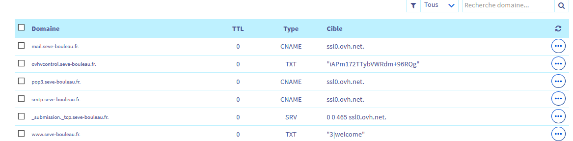

* manager Ovh/hébergement/multisite: en bas de page, noter **`token`**
dans la zone DNS:
* créer une entrée **TXT**, sous-domaine **ovhcontrol**, valeur **`token`**
retour sur Hébergement/Multisite:
* ajouter **domaine** et **www\.domaine** en activant le SSL, pas de _Firewall_, dossier racine www (ou autre mais pas '.')
* attendre 5 mn
* commander un certificat SLL, gratuit, 1 heure d'attente

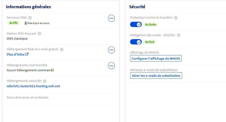

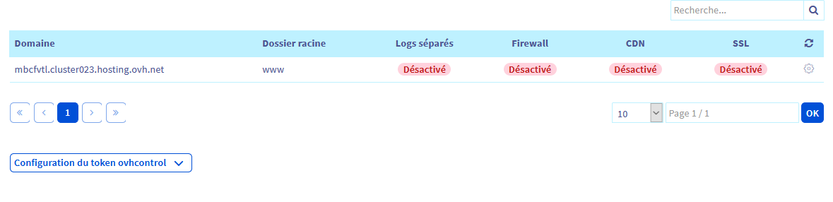

Mes deux lignes dans le multi site viennent à nouveau de disparaitre.
Je viens de tester à nouveau
Dans multisite, j'ai la phrase "La modification du ou des domaines associé(s) à votre hébergement mutualisé a été effectuée avec succès." mais les deux lignes seve-bouleau.fr et www.seve-bouleau.fr disparaissent.

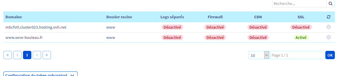

Coté nom de domaine, je n'ai plus que mon hébergement principal qui remonte, plus les deux lignes seve-bouleau et www.seve-bouleau.fr
Nouveau test, la ligne www.seve-bouleau.fr reste
la ligne seve-bouleau.fr dégage. Ce ne serait pas du à la ligne token que l'on a ajouté dans la zone DNS ?
Non , en fait les deux lignes dégagent.

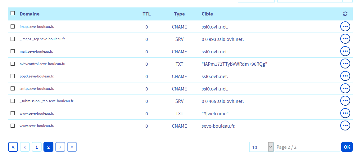

je ne vois pas de ovcontrol sur ton domaine
Je viens d'avoir le service client, il m'a dit de le supprimer car le domaine a bien été migré chez OVH. Il ne devrait donc pas être utile.
Mais il m'a dit que effectivement, c'était bizarre car pendant la procédure d'ajout des domaines au multisite, le process checkait les token et qu'il ne devrait normalement pas.
De plus, pour ce qui est des token, j'avais apparemment mal écrit la ligne dans la zone DNS

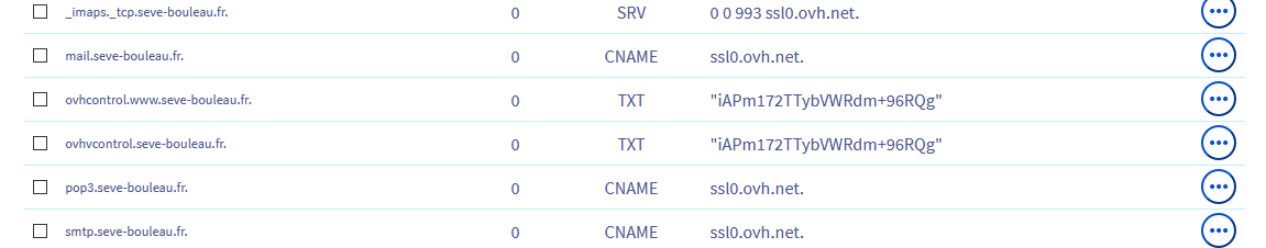

non je suis ouvert à toute possibilité mais comme je te dis, je n'avais apparemment pas configuré les lignes ovhcontrol correctement. Si tu as un tuto la dessus je suis preneur et je teste a nouveau.
J'ai ajouté ça comme token dans la zone DNS. C'est correct ?
Il faut aussi ajouter un token pour www.seve-bouleau.fr ?
Dans le doute, j'ai ajouté une clé token pour www.seve-bouleau.fr
Même en ajoutant les 2 lignes ovhcontrol, l'ajout des domaines dans le multisite ne fonctionne pas.
```text > Il faut aussi ajouter un token pour www.seve-bouleau.fr ?
non
```text
dig +nocmd +noall +answer ovhcontrol.seve-bouleau.fr TXT @dns102.ovh.net
rien dans ta zone ```
OK supprimée
Pourtant la ligne y est bien
donc nouveau bug Ovh, ta zone n'est pas publiée

Bon en fouinant un peu, erreur dans la ligne TXT, j'avais marqué ovhVcontrol au lieu de ovhcontrol.
Je tente à nouveau.
Encore un échec
Ligne de type A dans zone DNS
Ligne ovhcontrol pour 1bouleau.frbouleau.fr
Et la ligne 1bouleau.frbouleau.fr et www.1bouleau.frbouleau.fr se sont encore supprimées du multisite

```text pas de souci:
```text
ovhcontrol.seve-bouleau.fr. 3600 IN TXT "iAPm172TTybVWRdm+96RQg"

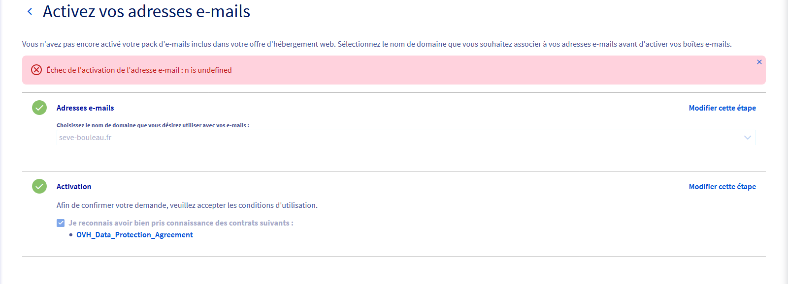

Par contre, nouveau problème pour la création des mails
Pour info offre perfo14*2, ya quelque chose a paamétrer niveau nom de domaine ?
t'aurais une idée ?
je viens de me rendre compte que l'offre mail sur mon domaine est en "redirect". je suppose qu'il faut que je commande un MX pour pouvoir créer des mails.
voir le support
arf :(
tu es sensé en avoir 1 000 de mails...
bug ci-dessus, voir support
