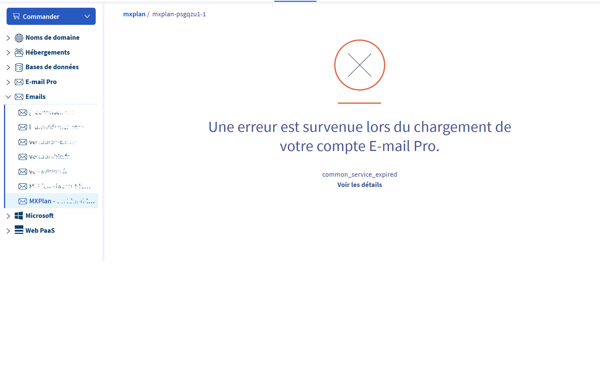

C'est pas très visuel comme erreur mais voici :
sur la partie email mxplan : j'ai supprimé le compte car ca semblait parasiter le compte emailpro
et de toute façon j'avais déjà l'erreur suivante avant de le supprimer

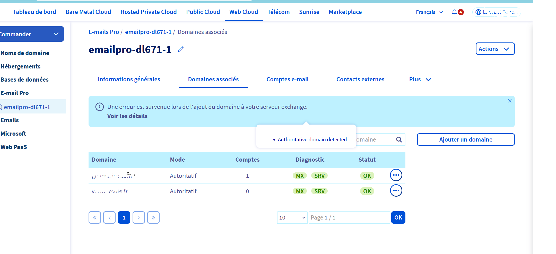

et ensuite
paramétrage dans email pro : ajout d'un nouveau nom de domaine
Voila voila

bah vous n'avez pas respecté les processus en faite, vous auriez dû faire une migration du MXPlan plutôt que de prendre un "mail Pro" + suppression du MXPlan.
Là votre seule solution est de voir avec le support car c'est le MX Plan en cours de suppression qui doit tout bloquer.

Le support a corrigé
Apparament c’est la suppression du compte MX qui buggé ec ce n’etait pas clairement de ma faute.
Bref c’est corrigé
