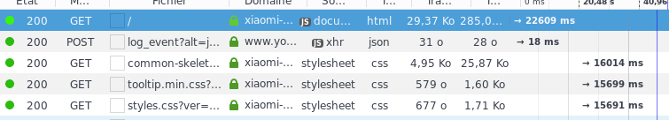

je reviens vers vous aujourd'hui car ce matin je me suis aperçu que mon blog wordpress est ingérable.
Le temps de réponse est très élevé et il est donc pratiquement impossible à interagir avec. Des lecteurs m'informent que chez eux tout est ok, c'est la mise en cache qui fait cela ?
Avec la panne de l'autre jour ça commence à faire beaucoup la.
Suis je le seul ? faut il modifier encore quelque chose ? faut il attendre ?
non
> Suis je le seul
sans donner ton adresse, tu vas être le seul à te poser la question
Lol vraiment désolé Kyodev j'ai oublié, la voici : https://xiaomi-passion.com/https://1passion.com/passion.com/
La dernière fois grâce à toi j'ai réussi à rétablie la situation mais la je sais plus quoi faire...
rebelote?..
je vais faire l"hypothèse que ce n'est pas ton thème qui produit cette latence
tu es bien avec le bon serveur de base de données?
quelqu'un sur un autre sujet se plaint avec un serveur de bases erroné
