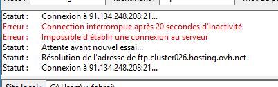

J'essaie de me connecter à Filezilla pour vérifier les fichiers dont tu parles.
Pour l'instant, message d'erreur suivant :
Je te tiens au courant dès que ça refonctionne à nouveau !
Merci pour tout
ah oui, zut tu es sur le cluster26, en panne de Ftp... :(

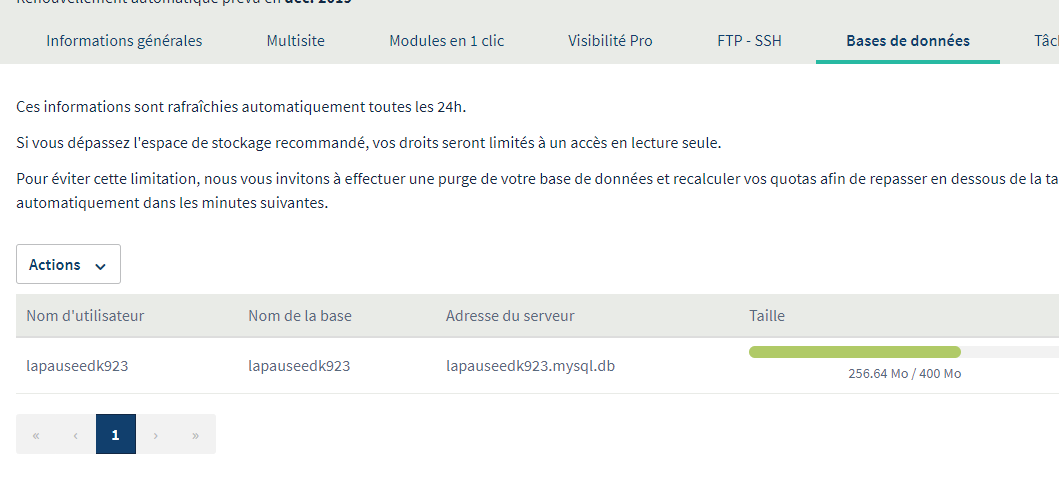

Dans la rubrique Base de données, j'ai uniquement un seul serveur d'indiqué:
Je peux quand même faire le changement sans risque?
Merci !
oui, ok
