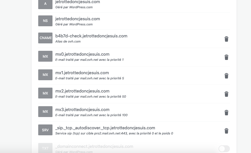

Je viens de regarder dans mon manager wp.com, et j'ai l'impression que j'ai moins d'enregistrements que ce vous mentionnez...
Pourtant, j'ai suivi les indications d'OVH.
Voici la capture d'écran de ce qui apparait :
```text ce que tu montres n'a pas de rapport avec l'existant et Ovh n'a pas pu te conseiller ce que tu montres

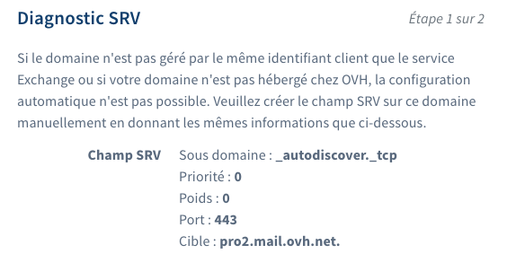

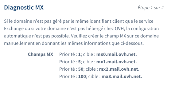

Pour rentrer les enregistrements DNS que je t'ai montrés, j'ai suivi les consignes ci dessous données par OVH :
Mais peut-être suis-je vraiment à côté de la plaque...

légèrement différent de que je t'ai montré
**MAIS ÇA NE correspond toujours pas à ce que tu as montré**
la config est à faire chez wp.com et tu vois bien que ce qui est indiqué ne correspond pas à ce que demande Ovh
ça je suis d'accord, que ça ne correspond pas du tout...

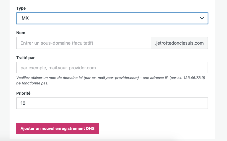

Ceci est mon interface pour entrer de nouveaux enregistrements, sur wp.com.
Le problème étant que comme je ne maîtrise pas les éléments techniques, je fais à l'aveugle sans savoir ce à quoi cela correspond.
