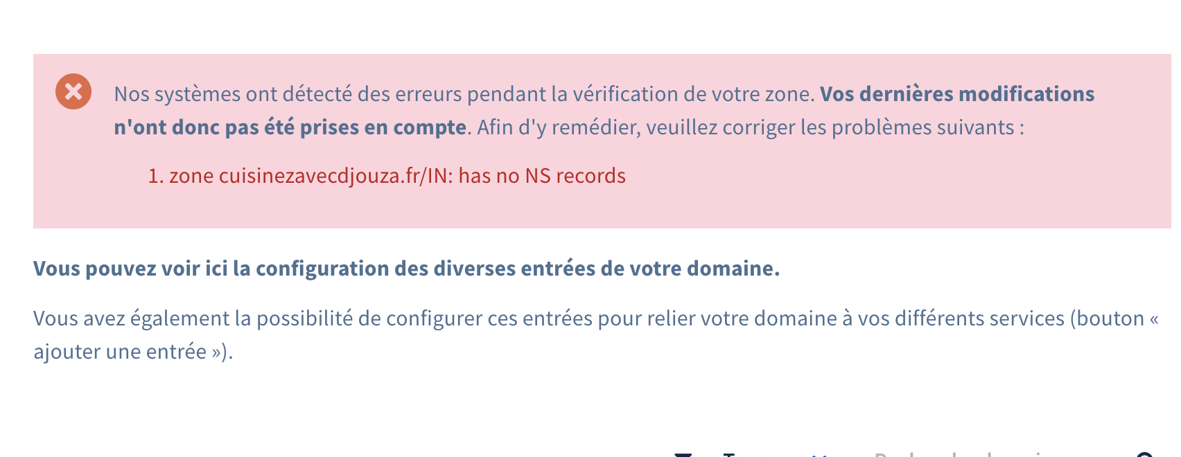

Je suis nouveau chez OVH et j'ai malencontreusement supprime les paramètres NS de la zone DNS au lieu de modifier mes serveurs DNS. J'ai essaye par tous les moyens de rectifier cela mais rien n'y fait. Les explications qu'on trouve en ligne sont incomplètes et ne correspondent pas à ce qu'on dans le dashboard. Et il y a cette erreur qui s'affiche :
Je precise que je ne connais rien a Linux, Debian et que je ne suis pas connecte en ssh a OVH. Je viens de découvrir ;-) Quelqu'un a-t-il deja rencontre un problème similaire ?

```text > j'ai malencontreusement supprime les paramètres NS
c'est impossible à faire dans la zone DNS, mais il te manque un NS
```text
dig +nocmd +noall +answer cuisinezavecdjouza.fr NS @dns200.anycast.me
cuisinezavecdjouza.fr. 300 IN NS ns200.anycast.me.
manager Ovh/domaine/serveurs DNS: tu peux réinitialiser les serveurs DNS ? ```
Merci pour ta réponse. Alors je viens de trouver la solution : j'ai modifié en mode "textuel", inscrit mes 2 serveurs DNS comme il faut, et ça a marché ! Le message d'erreur a disparu et tout est revenu a la normale. Vraiment désolé, ca faisait des heures que je cherchais, et c'est résolu ;-)

```text on peut changer les NS Ovh en texte... c'est nouveau, j'ai comme un doute sur ce que tu dis
```text
whois cuisinezavecdjouza.fr
Updated: 2020-06-12T08:36:35Z
Name server: dns200.anycast.me
Name server: ns200.anycast.me
pas de changement depuis juin

pas grave, à mon avis une fausse erreur suite à vérification erronée
