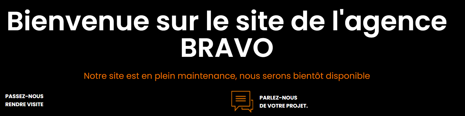

Bonjour a tous, je peux dire que j'ai le meme soucis pour mon nom domaine, Depuis un moment le serveur a fait des maintenances et je n'arrivais plus a avoir accès mon site et quelques mois (5mois) après mon site me met: Erreur lors de la connexion à la base de données.
Du coup je ne comprends pas, s'il vous plait pour un coup de main
NDD : https://bravoci.com
Bonjour @SarlB3
Chez moi :
Videz le cache de votre navigateur. Testez avec un autre navigateur, avec votre Smartphone en 4G.
Idéalement, un site en maintenance doit retourner un statut 503 et là ça retourne un 200.
