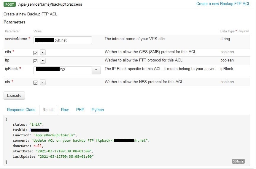

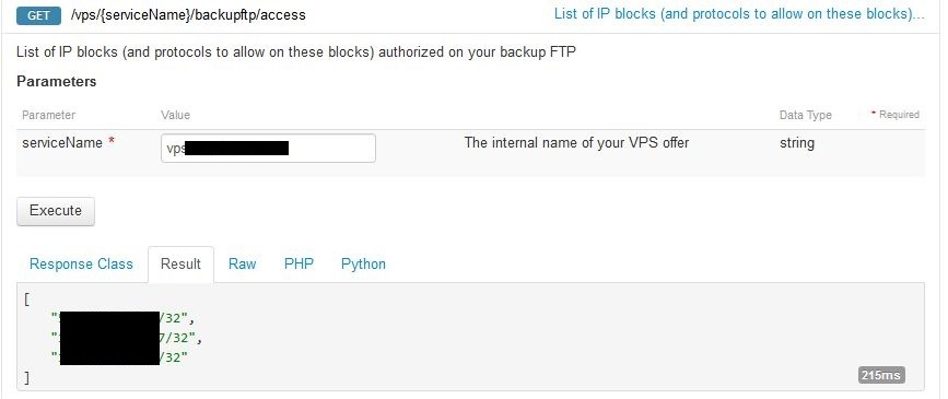

Salut @RomainS17
/%7BserviceName%7D/backupftp/access#GET">GET /vps/{serviceName}/backupftp/access
J'ai fais un petit test et tu peux trust une autre IP de ton compte directement via L'API !
https://eu.api.ovh.com/console/#/vps/%7BserviceName%7D/backupftp/access#POST"> POST /vps/{serviceName}/backupftp/access
serviceName *
cifs/ftp/nfs => tu check les protocoles necessaires.
ipBlock * : 1.2.3.4/32
Tu pourras check que l'IP est passé ici :
Par contre, je pense que cela ne fonctionne qu'avec tes IP !
Jalinn
Je confirme qu'on peut ajouter des adresses IP en passant par l'API. Par contre je confirme également que ça ne fonctionne qu'avec les adresses IP de serveurs OVH qu'on possède (VPS ou dédiés)

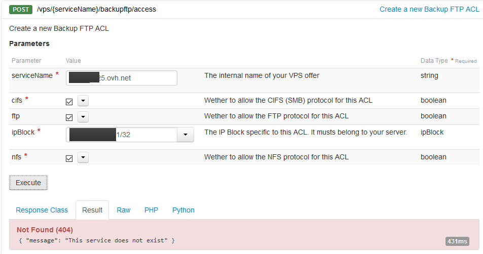

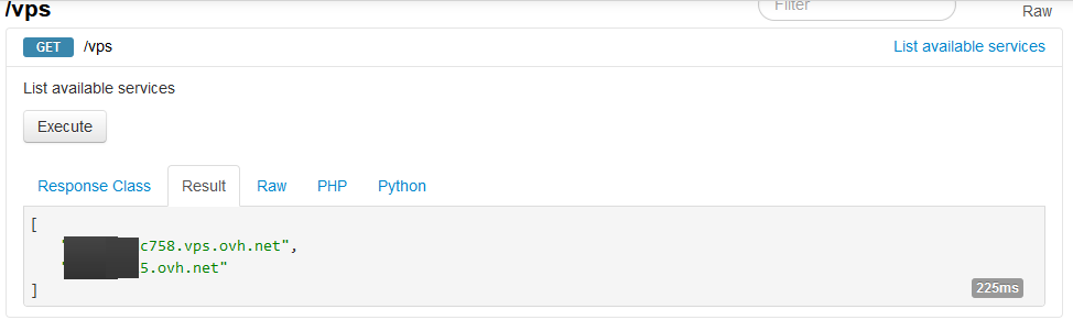

Comme déjà indiqué cela ne fonctionne pas chez tout le monde :
Le VPS xxxxx5.ovh.net correspond au VPS mort
L'IP XX.XX.XX.X1/32 correspond au nouveau VPS XXXXXc758.vps.ovh.net
