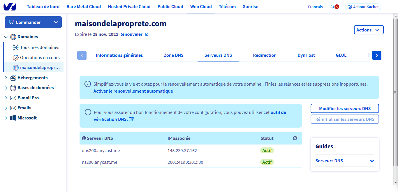

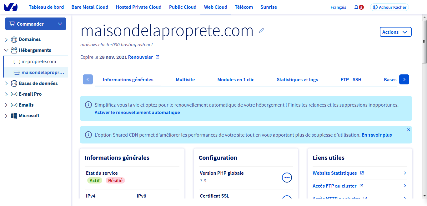

Pouvez-vous nous faire une copie d'écran de :
**Manager OVH > Web Cloud > Hébergement** _(tout le menu à gauche montrant le domaine)_
maisondelaproprete.com

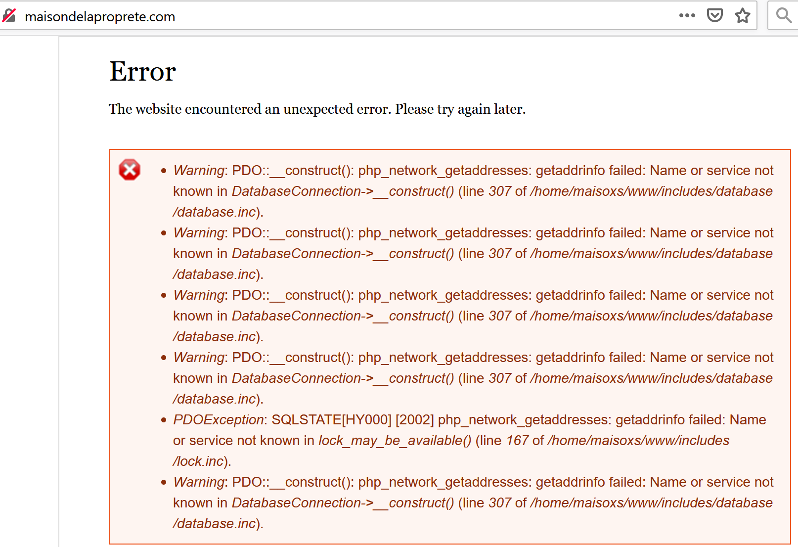

Votre site en Drupal 7 renvoie une erreur 500 dès la page d'ouverture.
Bonjour Fritzcat
Mon site est juste à base de Html, CSS et Bootstap 4.
Au départ, J'avais commencé mon site avec le module Drupal 7 mais j'ai tout supprimé et me suis orienté vers Html, CSS et Bootstap 4.
Y a til un lien avec cet historique de Drupal 7 ??

~# wget -d maisondelaproprete.com
DEBUG output created by Wget 1.20.1 on linux-gnu.
Reading HSTS entries from /root/.wget-hsts
URI encoding = ‘UTF-8’
Converted file name 'index.html' (UTF-8) -> 'index.html' (UTF-8)
--2021-01-29 11:29:59-- http://maisondelaproprete.com/
Resolving maisondelaproprete.com (maisondelaproprete.com)... 2001:41d0:301::30, 145.239.37.162
Caching maisondelaproprete.com => 2001:41d0:301::30 145.239.37.162
Connecting to maisondelaproprete.com (maisondelaproprete.com)|2001:41d0:301::30|:80... connected.
Created socket 3.
Releasing 0x0000562c03d08240 (new refcount 1).
---request begin---
GET / HTTP/1.1
User-Agent: Wget/1.20.1 (linux-gnu)
Accept: */*
Accept-Encoding: identity
Host: maisondelaproprete.com
Connection: Keep-Alive
---request end---
HTTP request sent, awaiting response...
---response begin---
HTTP/1.1 500 Service unavailable (with message)
Date: Fri, 29 Jan 2021 11:29:59 GMT
Content-Type: text/html; charset=UTF-8
Transfer-Encoding: chunked
Server: Apache
X-Powered-By: PHP/5.6
X-Generator: Drupal 7 (http://drupal.org) ```

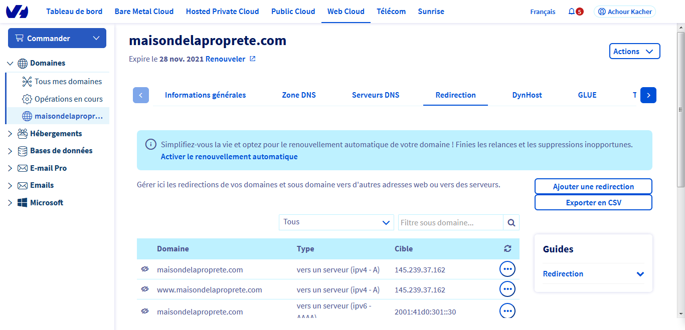

Où avais-tu mise cette redirection ?

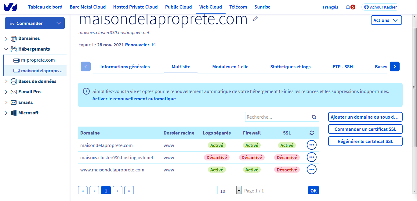

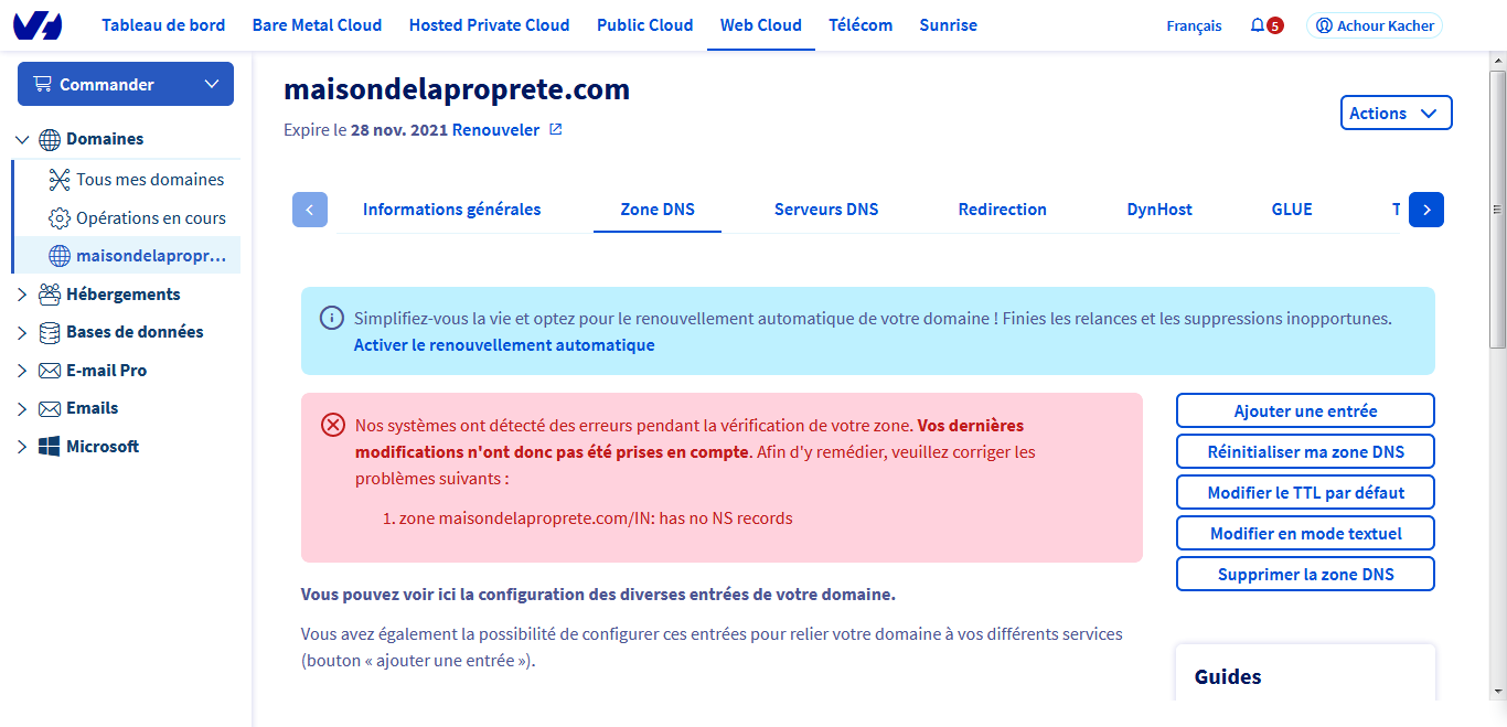

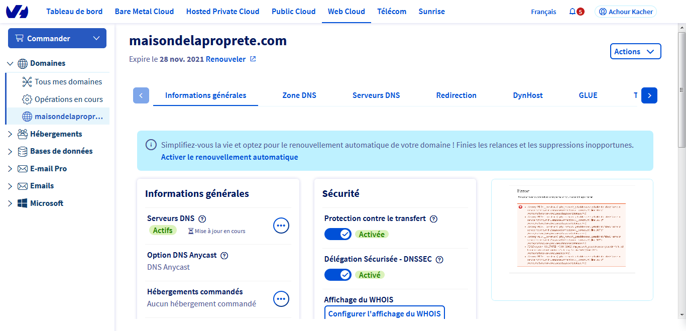

Voici les copie d'écran du domaine et d'hébergement :

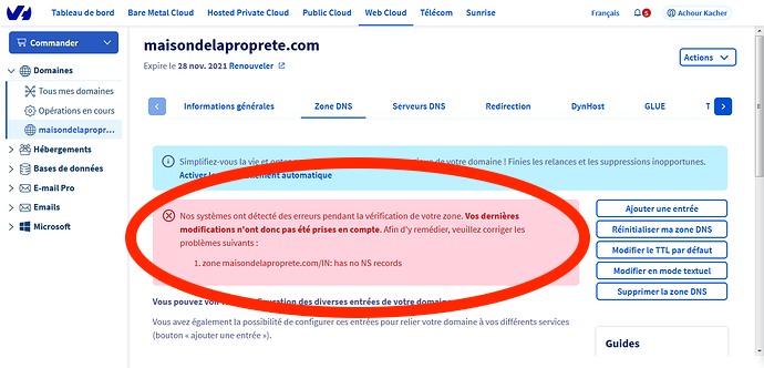

Déjà il semble qu'il ait un gros problème là

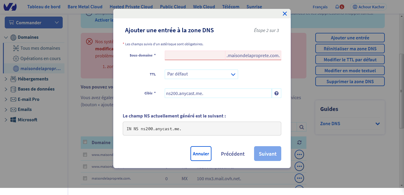

```text Pourriez-vous m'aider à configurer mes DNS ?
J'ai essayé d'ajouter une entrée pour la zone du sous domaine " maisondelaproprete.com" mais dans le formulaire "Ajouter une entrée", ça ne prends pas l'enregistrements NS.
J'ai même essayer "en Mode textuel" et c'est pareil. ```
Il faut faire ça via les propriétés du domaine, serveurs DNS.
J'ignore si vous aviez à la livraison:
ns113.ovh.net
ou
ns200.anycast.me et dns200.anycast.me
Je pencherais pour la 2è solution.
Rajoutez ns200.anycast.me (sans préciser son adresse IP, le système la connaît)
à chipoter dans ces réglages, pour finir plus rien ne fonctionnera.
Mes serveurs sont ns200.anycast.me et dns200.anycast.me.
Il faut le rajouter où exactement ?
Alors enlevez ns200.anycast.me, puis remettez-le.
