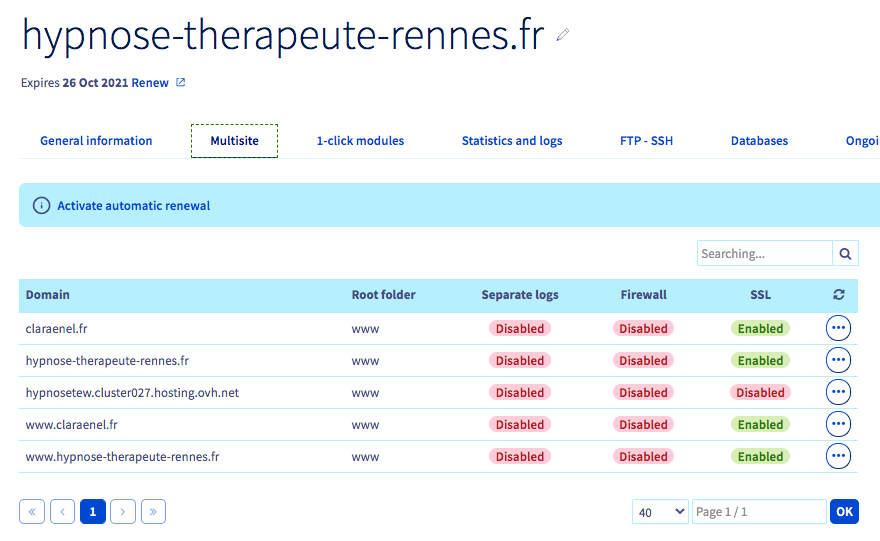

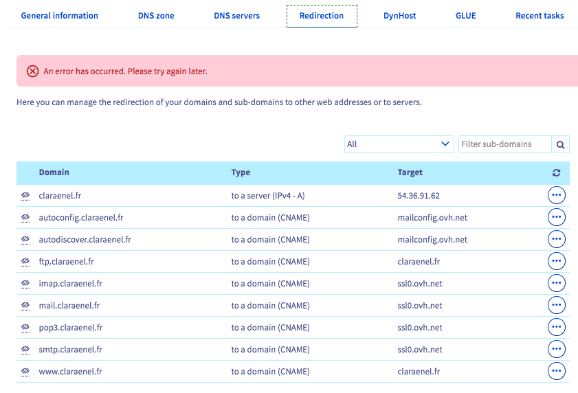

Je joins 2 screenshot (le 3eme dans un autre message suite aux limitations) :
1) Celui de de l'onglet "multisite" de l'hébergement associé
2) Celui de l'onglet "redirection" du domaine claraenel.fr (B)

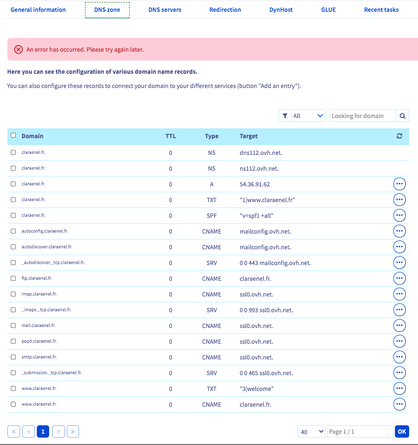

Le 3eme screenshot :
3) Celui de l'onglet des zones DNS du domaine claraenel.fr (B)
Dans cet hébergement claraenel.fr tu dois avoir un .htaccess
>> Je n'ai pas d'hébergement, j'ai seulement acheté le nom de domaine. J'ai bien donc un seul hébergement et un seul .htaccess
La redirection s'est faite
En fait les 4 domaines (ceux avec et sans le 'www') pointent tous les 4 sur le même hébergement et dans le même répertoire racine, donc le même Wordpress.
Tu n'as donc qu'un seul .htaccess à gérer, tes 4 sites devant aboutir sur un seul.
